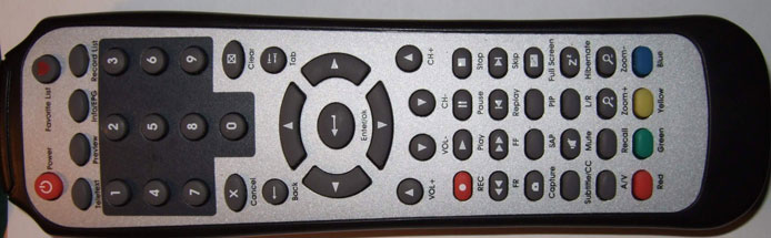

mitfried Posted February 23, 2008 Posted February 23, 2008 Ich wollte den Usern der Digital Rise (Twinhan - Mantis) DVB-C PCI Karte mit CI Modul einen kleinen Gefallen tun und die dazugehörige IR-Fernbedienung soweit es geht in DVBViewer reinprogrammieren. Ein Foto der Fernbedienung hab ich angefügt da diese keinerlei Bezeichnung trägt. Jede Belegung ist Geschmachssache, aber ich persönlich denke so ist es recht gut belegt. Nur die SAP Taste sowie die Tabulator Taste ist nicht vergeben. Gruß mitfried meine_remote.zip Quote

ostbey Posted June 14, 2010 Posted June 14, 2010 Ich benutze den IR-Empfänger einer TeVii S470 DVB-S2 PCIe Karte und die Fernsteuerung, die bei meiner DigitalRise DVB-C PCI FTA (2040) Karte dabei war (weil diese mehr Tasten hat als die von TeVii, aber genausogut funktioniert), sowie das TeVii Remote Plugin (siehe Abschnitt "Input plugins" im Mitgliederbereich). Meine Konfigurationsdatei hänge ich hierunter an. In diesem Zip-Archiv sind außerdem ein Foto der Fernbedienung sowie eine Textdatei mit einer genauen Beschreibung der Belegung aller Tasten enthalten. TeVii+DigitalRise.remote.zip Quote
ostbey Posted June 29, 2010 Posted June 29, 2010 Und so sieht die Fernsteuerung ("Fernbedienung Twinhan/Digitalrise II") aus, die bei der Karte DigitalRise DVB-C PCI Cable FTA (2040) dabei ist: (Auf das Bild klicken = mögliche Bezugsquelle) Quote
