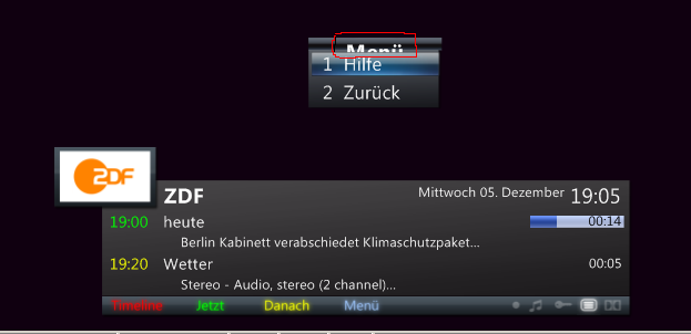

pyro Posted December 6, 2007 Posted December 6, 2007 Beim zweiten Bild eine Seite vorher,da hab ich ein Problem. Da wo das Menü angezeigt wird,lässt sich einfach der Text Menü nicht verschieben. Egal was ich da änder es tut sich nix. Dann noch die Pfeile oben und unten,werden im Editor angezeigt,verändern kann ich sie auch nicht. Beim Channel EPG ging es doch auch und ich konnte es schön anpassen Quote
Tjod Posted December 6, 2007 Posted December 6, 2007 Da wo das Menü angezeigt wird,lässt sich einfach der Text Menü nicht verschieben.Egal was ich da änder es tut sich nix. Meinst du die Position auf dem Bildschirm? Die ist festverdratet und die läge wid je nach dem was wo das grade verwendet wird angepasst.Dann noch die Pfeile oben und unten,werden im Editor angezeigt,verändern kann ich sie auch nicht.Welche meist duDie Pfeile sind für die Steuerung und bei DialogPopUpMenu.xml auf unsichtbar gestellt. Die gehören zu "options listcontrol" unter UpDown sind die Einstellungen. Quote
pyro Posted December 6, 2007 Posted December 6, 2007 (edited) Das was rot eingekreist ist,geht das nicht anders? Das zweite Problem werde ich mir nochmal anschauen! Edited December 6, 2007 by pyro Quote
Tjod Posted December 6, 2007 Posted December 6, 2007 Kannst du die DialogPopUpMenu.xml und die darin verwendeten Grafiken Posten. Mal gucken ob ich da was hin bekomme oder ob es da ein Problem im DVBViewer gibt. Quote
Tjod Posted December 6, 2007 Posted December 6, 2007 OK das scheint einiges fest verdrahtet zu sein da müsste Lars gucken was sich machen lässt. Dachte bei meinem versuch vorhin das sich das verschieben lässt. Ist aber wohl nicht so und mit der großen Schrift passt das nicht. Quote
