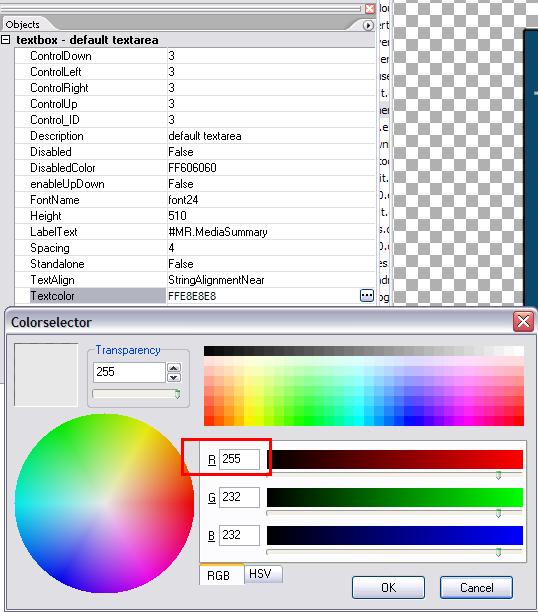

SnoopyDog Posted March 31, 2010 Share Posted March 31, 2010 Hi Lars! Danke für die ganzen Updates. Beim neuen Skineditor ist mir noch eine Sache aufgefallen: Wenn ich irgendeinen RGB-Wert mit dem Colorselector bearbeiten will, wird der erste Wert ® fälschlicherweise immer als 255 dargestellt (siehe Bild). Und es gibt noch Stellen, wo sich Breite und/oder Höhe eines Elements ändern, wenn man deren X/Y-Position ändert. Spontan fällt mir da das UpDown eines Thumbnailpanels ein. Ist aber beides nicht ganz so schlimm, man kann damit leben... Quote Link to comment

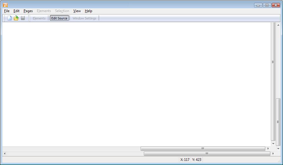

jErk` Posted April 7, 2010 Share Posted April 7, 2010 Hi, zwei kleine Bugs im Editor: 1) Der Editor entfernt Null-Tags, Bsp: Bei "<x>0</x>" würde das "x" Element komplett aus dem Source entfernt. Die Debatte ob das grundsätzlich richtig ist mag ich nicht führen, für die OSD Skins ist es imho falsch, wegen der references.xml. Lege ich dort für ein Image default <x>100</x> fest vererbt sich das, wenn ich es im abc.xml nicht nullen kann. Das ist schon unglücklich genug, richtig uncool ist, dass der OSD-Editor immer "0" anzeigt und man den Fehler woanders sucht 2) XML View Änderungen im XML View aktivieren "Save" nicht, man muss immer in den Wysiwyg und irgendwas ändern. 3) Kein Bug aber doof, die XML-Textarea wird mit der w/h des OSD gezeichnet. Das führt zu lustigen Scroll-Spielchen: Gruß, jrk Quote Link to comment
