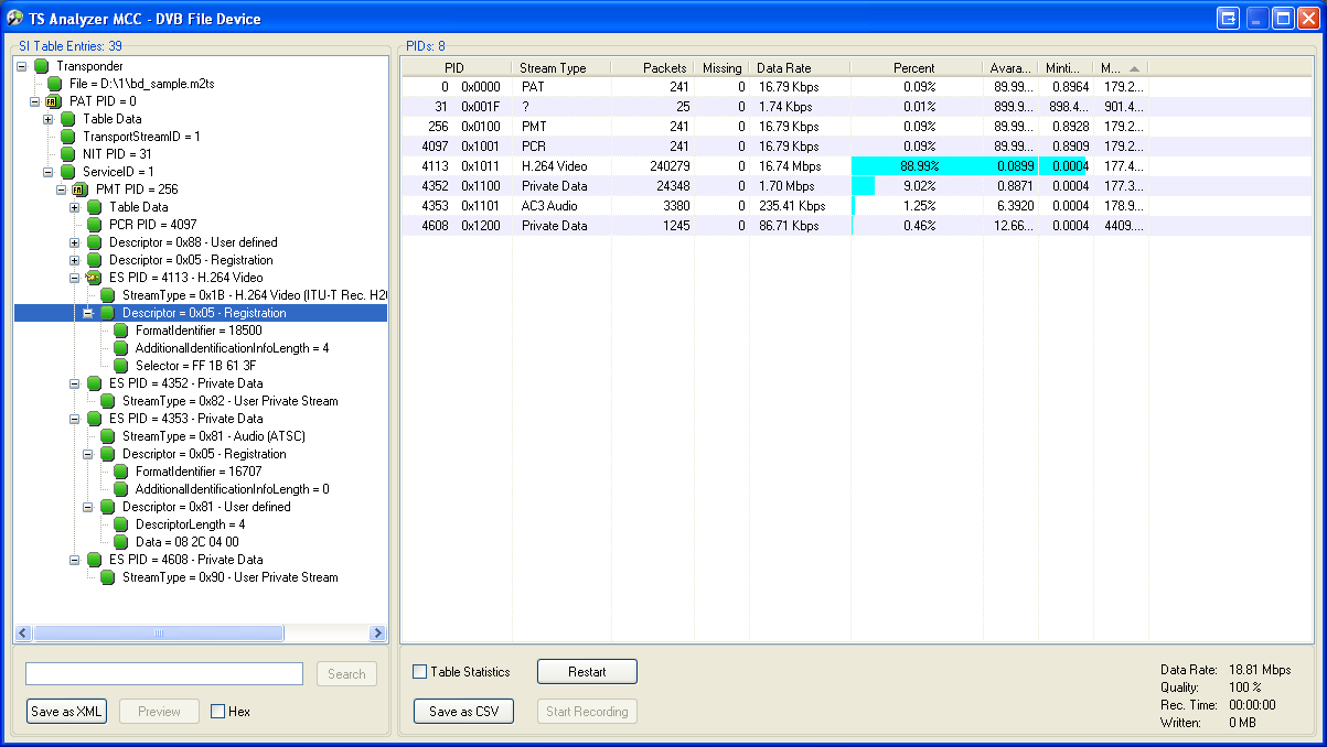

hackbart Posted April 29, 2008 Posted April 29, 2008 Danke für den kleinen Schnipsel Bis auf die (für mich *mangels Unwissen* irgendwie Sinnlos erscheinenden) zusätzlichen 4 Byte im Header scheint der Stream wie jeder Andere zu sein. Christian PS: Bild und Ton werden exakt so wiedergegeben HDTV sonst auch. Ich hab in dem kleinen Sample keinerlei Versatz gefunden Quote
Derrick Posted April 29, 2008 Posted April 29, 2008 Auch wenn die späte erkenntnis der zusätzlichen 4 byte in einen anscheinend eilends gefixten transedit_mcc einzug gehalten hat, hilft das noch wenig, um diese files abzuspielen. Dazu müsste der source filter erweitert werden. Ausserden fiel mir wieder auf, dass der DVBViewer beim ac-3 stream type 0x81 stumm bleibt. DTS ist natürlich noch was, was es gilt einzubinden Quote

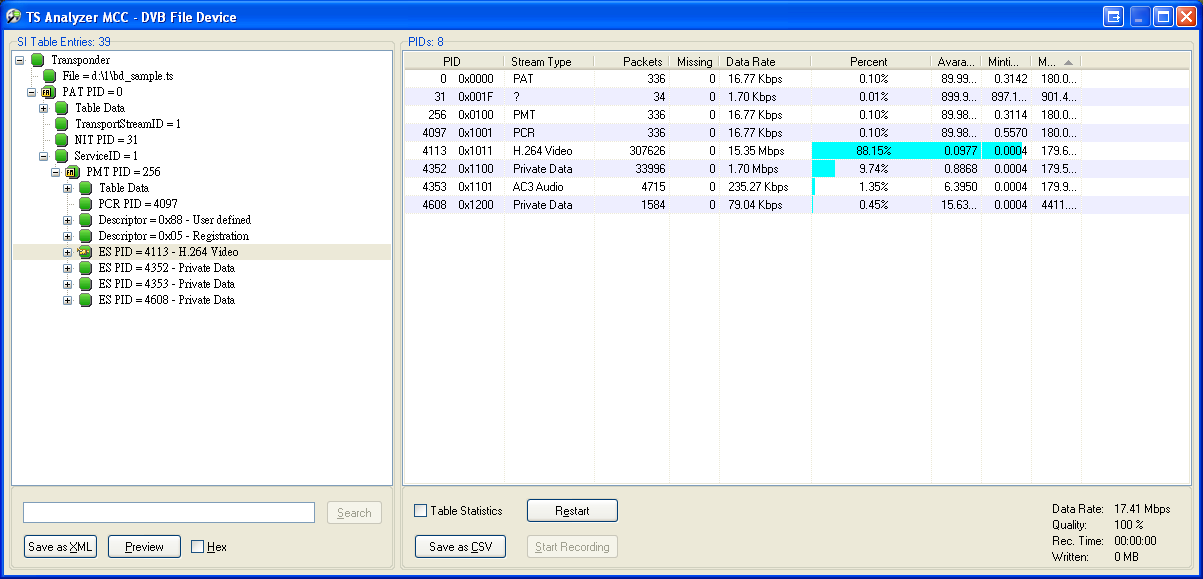

hackbart Posted April 30, 2008 Posted April 30, 2008 Naja, anbei mal ein aussagekräftigeres Bild: Wenn ich eine Testversion von dem Analyzer fertig habe schick ich sie dir mal zum überprüfen der kompletten Blueray. Im schlimmsten Fall muss ich mir ein Blueray Laufwerk zulegen Christian Quote
CiNcH Posted April 30, 2008 Author Posted April 30, 2008 (edited) Wenn ich eine Testversion von dem Analyzer fertig habe schick ich sie dir mal zum überprüfen der kompletten Blueray. Sehr gerne. Im schlimmsten Fall muss ich mir ein Blueray Laufwerk zulegen Wenn es sich rentiert... Für mich hat es das jedenfalls. Die Videothek in meiner Nähe hat nun auch Blu-Rays zu denselben Leihgebühren wie DVD's... Das LITEON DH-4O1S ist auf gut 100 Euro gekommen. Nur bin ich halt noch nicht wirklich zufrieden mit der Wiedergabe am PC. Über die framerate ist sich der source filter auch nicht sicher Was ich komisch finde ist, dass meine Titel alle 23.976 sind. Dachte das wäre alles Original Kino 24 fps gemastert und nicht um 0.1% verlangsamt für 3:2 Pulldown bei NTSC. Auch komisch ist, dass die Framerate vom DVB Source x2 angezeigt wird. Edited April 30, 2008 by CiNcH Quote

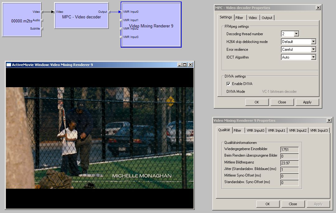

CiNcH Posted May 4, 2008 Author Posted May 4, 2008 (edited) Meine Beobachtungen mit dem neuen VC-1 Sample -> TS File-Analyzer in TransEdit (3.2.0.0) kommt nach Remuxen in TS gar nicht damit zurecht -> Sonic HD Demuxer erkennt in manchen Teilen des Splits (hab die Main-Video m2ts in 100 MB Teile gesplittet) keinen Video-Stream (auch in dem zur Verfügung gestellten Sample) -> Haali Media Splitter erkennt den Video-Stream problemlos und spielt es mit 'WMVideo Decoder DMO' ab -> Sonic HD Demuxer Video-Pin verbindet sich nicht mit 'WMVideo Decoder DMO', für VC-1 habe ich hier den 'Sonic Cinemaster Video Decoder 4.3.0' verwendet, welcher das Video aber nicht sehr flüssig wiedergibt Sieht so aus, als ob der Sonic HD Demuxer auch nicht unbedingt das gelbe vom Ei ist. Edited May 4, 2008 by CiNcH Quote

CiNcH Posted May 8, 2008 Author Posted May 8, 2008 (edited) So, wieder ein neues Format. Gone Baby Gone: VC-1, Linear PCM (unkomprimiertes Audio), 5x AC3, 2x DTS, 11x Sub Scheint ein richtiges Killersample zu sein. TsRemux wirft beim Laden der Splits eine Exception (die Original m2ts Datei wird problemlos geladen). Haali gibt die Splits allerdings wunderbar wieder und erkennt auch sämtliche Ströme: Bei Haali aber wieder das Problem mit nur einem Audio-Pin. Hier direkt verbunden mit dem Renderer. PCM geht dann natürlich problemlos. Switcht man dann aber auf eine AC3 oder DTS Tonspur, hat man ein Problem... Die Blu-Ray Mandatory Codecs sind mit Dolby Digital, DTS und LPCM somit abgedeckt. Edited May 9, 2008 by CiNcH Quote
CiNcH Posted May 8, 2008 Author Posted May 8, 2008 Und noch was neues... Könige der Wellen: AVC, 2x Dolby TrueHD, 3x AC3, 5x Sub Sowohl Sonic HD Demuxer als auch Haali Media Splitter erkennen nur die AC3 Streams. Diesmal scheinen die Splits mit TsRemux keine Probleme zu bereiten. Quote
CiNcH Posted May 10, 2008 Author Posted May 10, 2008 Hier ein Graph für Könige "Könige der Wellen" mit CyberLink Demuxer. Hier kann man die PID's manuell setzen. Gesetzt habe ich eine Dolby TrueHD Tonspur: TransEdit kommt nun super mit sämtlichen von mir getesteten m2ts Files (von der Original Blu-Ray) zurecht: Quote
CiNcH Posted May 10, 2008 Author Posted May 10, 2008 (edited) Statusupdate: -> für DTS-HD funktionieren 'ArcSoft MPEG Demux' und 'ArcSoft Audio Decoder HD' sehr gut -> Sonic HD Demuxer extrahiert den DTS-Core aus DTS-HD, somit funktionieren damit sämtliche DTS-Dekoder -> ffdshow beherrscht VC-1 perfekt (mit Haali Media Splitter extrahiert) Griga's TSPlayer erkennt mittlerweile nicht nur die diversen Streams in m2ts Files sondern auch deren Format (anhand des StreamTypes). Weitergegeben werden im Moment H.264 und AC3. Man wird sehen, ob mehr möglich sein wird. Im Moment suchen wir nach Demuxer/Dekoder-Konstellationen für die verschiedenen Formate und überprüfen mit GraphStudio welche Formatinformationen an den Pins übergeben werden. Eingangs habe ich behauptet, dass auf Blu-Rays der Hauptfilm stets in einer m2ts Datei zu finden ist (nicht mehr wie bei DVD 1 GB Files), was aber nicht ganz der Wahrheit entspricht. Es gibt 2 Fälle, wo das nicht stimmt: -> ab und zu auf 2 Files gesplittet (Layer Break) -> alternative Szenen Dieses Verfahren wird "Seamless Branching" genannt. Auf Blu-Ray Strukturen scheint es Playlists zu geben. Mit dem kostenlosen BDEdit kann man Blu-Ray Strukturen untersuchen. Der folgende Screenshot zeigt die Hauptfilm-Playlist von 'Könige der Wellen': Mit TSSplitter kann man die Files joinen. Oder man erstellt eben eine Playliste. Damit hab ich im DVBViewer aber noch nie gespielt und weiß nicht, wie fließend da dann die Übergänge wären. Aber das spielt jetzt erstmal noch keine Rolle. Edited May 10, 2008 by CiNcH Quote
