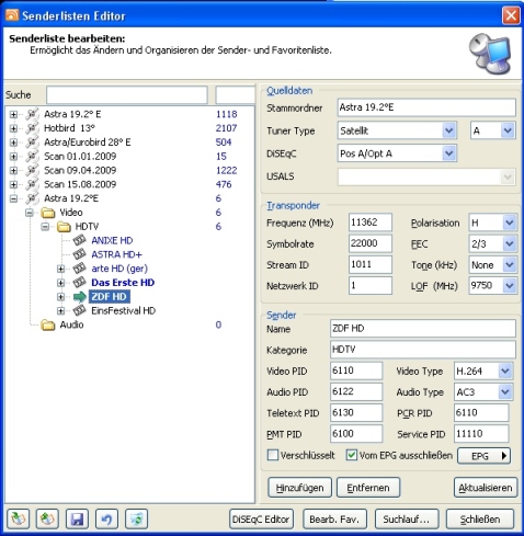

650some Posted August 17, 2009 Posted August 17, 2009 Vielen Dank. Screenshots vom Senderlisten Editor zur manuellen Eingabe. Quote
Tjod Posted August 17, 2009 Posted August 17, 2009 DVB-S2 Sender manuell eingeben geht erst im DVBViewer Pro 4.2.1 Da vorher weder DVB-S2 an sich noch noch die Parameter Pilot und Roll-OFF die für mache Karten nötig sind gesetzt werden können. Auf dem Screenshots fehlen die Daten auch, da die von einer alten DVBViewer Version sind . Quote
650some Posted August 17, 2009 Posted August 17, 2009 DVB-S2 Sender manuell eingeben geht erst im DVBViewer Pro 4.2.1... Danke für den Hinweis. Ziehe mir demnächst das Update. Quote
