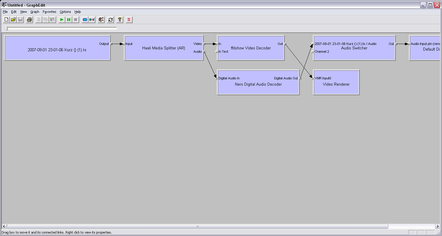

JMS Posted June 22, 2008 Posted June 22, 2008 Klick Wir müssen irgendwie mehr über das Verbindungsformat von ffdshow/MPC herausfinden. Mit dem Haali demuxer funktionieren die Dekoder wunderbar. Hmm, dann mache ich aber noch was falsch. Ich habe die neuesten Versionen von MPC (die .1, nicht die Stable .0), FFDShow und Haali installiert und MPC entsprechend konfiguriert. FFDShow Audio geht erst mal gar nicht: egal in welchem Tool, es stürzt scheinbar sofort ab, wenn der Decoder geladen wird. Daher bin ich auf einen anderen Decoder ausgewischen. Bringt aber erst mal nix: von Hardwarebeschleunigung nicht viel zu sehen - alles wie gehabt. Gibt es einen FFDShow Einstellung, die ich übersehen habe? Danke Jochen Quote
CiNcH Posted June 22, 2008 Posted June 22, 2008 Mit ffdshow geht kein DXVA. Du brauchst den MPC Video Decoder Standalone Filter. http://www.tosei.ru/isoft/mpc/MPCVideoDec_582.7z Quote
JMS Posted June 22, 2008 Posted June 22, 2008 Ok, dann habe ich Deinen Kommentar falsch interpretiert. Klick Wir müssen irgendwie mehr über das Verbindungsformat von ffdshow/MPC herausfinden. Mit dem Haali demuxer funktionieren die Dekoder wunderbar. Anyhow: ich bekomme es nicht auf die Reihe, ist aber im Moment egal, bin wieder zurück auf die 7.9 und alles beschleunigt prima. Ich werde bei der 9.1 nochmal reinschauen Danke trotzdem für die Informationen Jochen Quote
CiNcH Posted June 22, 2008 Posted June 22, 2008 (edited) MPC Video Decoder und ffdshow haben dasselbe Verbindungsformat und basieren beide auf ffmpeg/libavcodec. DXVA/DXVA 2.0 für H.264 und VC-1 kann aber nur der MPC Video Decoder. Beide Dekoder können aber mit dem vom DVBSource gelieferten Elementary Stream nichts anfangen. Sie erwarten PES mit noch einem speziellen Header vorangehend, von dem wohl niemand wirklich weiß, woher dieser stammt und was er beinhaltet (angeblich ein MP4/AVC Dateiheader). Edited June 22, 2008 by CiNcH Quote
