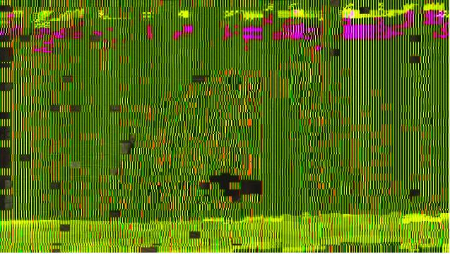

phil05 Posted September 8, 2008 Posted September 8, 2008 Hallo, ich habe nun einen neuen PC und dementsprechend bin ich auch auf Vista umgestiegen. Das ist meine Hardware: Intel E8500 ATI HD 4870 - Treiber Version 8.8 Onboard Sound - Asus p5q Deluxe Skystar HD mit Technotrend BDA Treibern. Ich habe DVBViewer installiert und Power DVD. Mit dieser Kombination lief immer alles super unter Windows XP. Mein Problem: Die Cyberlink Decoder funktionieren nicht (Nur die für Video), bzw Ruckeln oder verursachen einfach ein Schwarzes Bild. Das gilt gleichermaßen für SD- und HDTV. Je nachdem welcher Renderer eingestellt ist bekomme ich ein ruckeliges Bild oder gar kein Bild. Benutze ich den "Micrsoft MPEG 2 Video decoder" so bekomme ich zwar Bild, aber es gibt Artefaktbildung und das Bild sieht nicht aus wie ich es wünsche. Nun ist meine Frage: Wie kann ich den Cyperlink Decoder zum laufen bekommen und was wäre sonst eine gute Alternative??? Greetz EDIT: Eine aktuelle Zusammenfassung gibt es in Beitrag #14 Quote

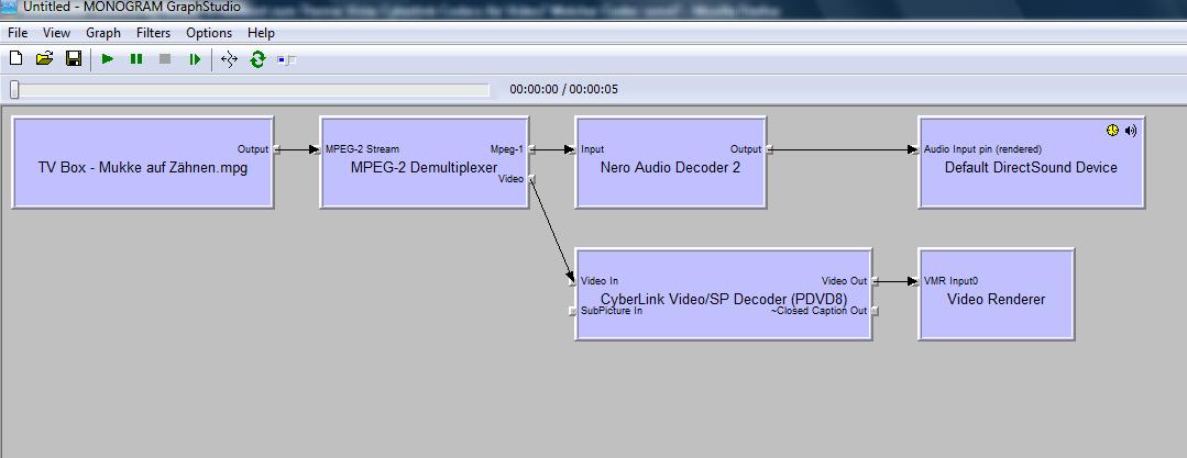

nuts Posted September 10, 2008 Posted September 10, 2008 die fehler im bild würde ich jetzt mal dem decoder zuschreiben. kannst du mal mit graph edit nachsehen ob der cyberlink decoder auch wirklich verwendet wird? bzw. wie der wiedergabegraph aussieht. am besten so mit diesen einstellungen: DVBViewer: evr, cyberlink decoder bei mpeg2, benutze dvb source, automatische video/audio erkennung aus + unter ansicht / filter / cyberlink decoder den haken bei dxva setzen (während der wiedergabe)! power dvd: dxva anschalten also bei mir läuft das super so Quote
screetch Posted September 12, 2008 Posted September 12, 2008 (edited) hallo also ich hatte den cyberlink decoder nur als ax datei registriert und keine cyberlink installiert. Da war zwar Cyberlink codec eingestellt, aber nicht aktiv, da DVBViewer automatisch auf CoreAVC umgestellt hatte. Nach dem loeschen von CoreAVC, musst zwangsweise Cyberlink genutzt werden, jedoch ist nichts passiert. Der codec war zwar richtig installiert und der merit auf 840000 gesetzt, aber ging nicht. Ich habe nun eine cyberlink 8 trial version installiert und probiere heute abend weiter. Ich habe einen E8200 und eine HD3870 und BBC HD und Arte HD laeuft ruckelfrei aber mit 25-50% CPU usage. Teste mal eine Coreavc demo. Auch ohne DXVA sollte HD mit coreAVC und deinem E8500 ruckelfrei abgespielt werden. Auch mal die Interlacing einstellung im CatalystCenter pruefen. Pruefe mal wie die Bildwiederholfrequenz im CC eingestellt ist. Edited September 12, 2008 by screetch Quote

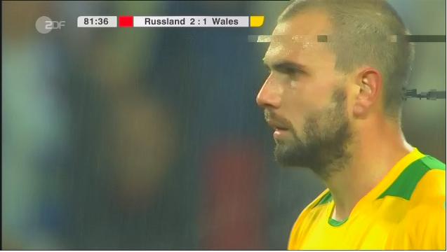

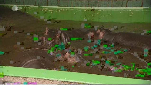

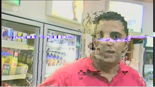

phil05 Posted September 15, 2008 Author Posted September 15, 2008 (edited) Guten Tag, da dieser Thread mittlerweile (zumindest was mein Problem betrifft) sehr unübersichtlich geworden ist, habe ich mir erlaubt noch mal alles zusammenzufassen. Ich hoffe ich habe alles in eine übersichtliche Reihenfolge gebracht und ihr könnt mir so besser helfen die Lösung zu finden. Ich freue mich über jede Idee und jeden Tipp. Bitte helft mir. Wie gesagt: Ich bekomme den DVBViewer unter Windows Vista Ultimate X64 SP1 nicht zum laufen. Meine Systemkoniguration ist: Software: Windows Vista Ultimate x64 SP1 DVBViewer V3.9.4.0 bzw DVBViewer GE 2.6.0 Technotrend TTBudget2 5.0.0.19 BDA Treiber Power DVD 8.0 Nero 7 mitsamt Mpeg Decodern ATI Mpeg Decoder Hardware: Intel Core2Duo E8500 Skystar HD - @TTBudget BDA Treiber Asus P5Q Deluxe - Intel P45 Chipsatz ATI Radeon 4870 4GB Arbeitsspeicher Das Problem: Ich bekomme kein Ordentliches Bild. Dabei ist es egal ob ich DVBViewer Pro, DVBViewer GE oder ProgDVB verwende. Ebenso ist es egal welcher Renderer verwendet wird, das Problem bleibt. Wenn ich einfach Mpeg Dateien über DVBViewer oder PowerDVD etc anschaue, so funktionieren die Decoder einwandfrei ohne dass eines der genannten Probleme auftritt! Ich spreche hier von SDTV Problemen, HDTV habe ich noch gar nicht getestet! Das Bild hat je nach verwendetem Codec verschiedene Probleme: Probleme bei Nutzung des Cyberlink PowerDVD 7 oder 8 Codecs: (Tritt auch bei Nero 7 Video Decoder auf!) Das Bild "ruckelt" und ab und zu wird ein "von grünen Pixeln übersähtes" Bild angezeigt. Das Problem ist unabhängig davon welchen Renderer ich wähle, sprich egal ob EVR, VMR9 etc. das Problem bleibt bestehen. Folgende Werte Werden mir unter "Ansicht->Filter->EVR" angezeigt: [b]Renderer:[/b] EVR [b]Codec:[/b] Cyberlink Video/SP Decoder (PowerDVD 8) "Mittlere Bildfrequenz": 12 bis 13 "Beim Rendern übersprungene Bilder": 0 "Jitter": 52 bis 62 "Mittlerer Sync-Offset": 0 "Standartabw. Sync-Offset": 0 [b]Renderer:[/b] VMR9 [b]Codec:[/b] Cyberlink Video/SP Decoder (PowerDVD 8) "Mittlere Bildfrequenz": 4 bis 7 "Beim Rendern übersprungene Bilder": 1 "Jitter": 240 bis 250 "Mittlerer Sync-Offset": 52 "Standartabw. Sync-Offset": 190 bis 195 Ähnlich sieht es mit allen anderen Rendern aus. EVR liefert das beste Ergebnis. Fakt ist, dass der Codec ordnungsgemäß installiert ist, weil er auch erkannt wird wenn ich z.B. mit GraphStudio über " Render Media File... " einen Graph erstellen lasse, wird der Cyberlink Video/SP Decoder (PowerDVD 8) automatisch gewählt und das Video (alte DVBViewer Aufnahme) ist auch abspielbar. Probleme bei Nutzung anderer Coecs (ATI MPEG Video Decoder, Microsoft MPEG-2 Video Decoder): Das Bild läuft zwar flüssig, aber es treten andauernd Bildfehler auf. Das Bild verpixelt stellenweise . Das Problem ist unabhängig davon welchen Renderer ich wähle, sprich egal ob EVR, VMR9 etc. das Problem bleibt bestehen. Folgende Werte Werden mir unter "Ansicht->Filter->EVR" angezeigt: [b]Renderer:[/b] VMR [b]Codec:[/b] ATI MPEG Video Decoder "Mittlere Bildfrequenz": 4 bis 7 "Beim Rendern übersprungene Bilder": 4 "Jitter": 49 "Mittlerer Sync-Offset": 0 "Standartabw. Sync-Offset": 3 Ähnlich sieht es mit allen anderen Rendern aus. EVR liefert das beste Ergebnis. Folgendes habe ich schon zur Problemlösung versucht: Andere Treiber verwendet -> Ging leider nicht weil Technisat keinen funktionierenden BDA Treiber für Vista X64 anbietet Anderer PCI Steckplatz auf dem Mainboard Alle Renderer ausprobiert Verschiedene Software zum TV gucken (DVBViewer, ProgDVB, MediaCenter) DXVa aktviert und deaktiviert, bei entsprechenden Decodern DVBViewer mehrmals neuinstalliert SystemTreiber aktualisiert In PowerDVD Avivo (Hardwarebeschleunigung der Grafikkarte) aktivert und deaktiviert Mpeg2 Videos von Anwendungen abspielen lassen, welche die Decoder benutzen - Funktioniert Problemlos. Vista Aero Glass deaktviert und aktiviert Verschiedene Deinterlacing einstellungen, im Grafikkarten Treiber und im Decoder selber. PowerDVD 7 und PowerDVD 8 Codecs probiert Beobachtungen: Die CPU- und Grafikkartenauslastung ist sehr gering. Die SkystarHD ist auf dem Mainboard direkt neben die Grafikkarte gesteckt, sie wird also recht warm. Das Ganze kann man leider nicht umgehen, da das Board nur 2 PCI Steckplätze hat und beide über oder unter der Grafikkarte liegen. Die beiden Decoder die "Ruckeln" (Cyberlink und Nero) bringen eigentlich ein gutes Bild, ausser das ab und zu ein grün-verpixeltes Bild erscheint.Alle anderen Decoder laufen flüssig, verursachen aber die oben beschriebenen Bildfehler? Scheint irgendwie zusammenzuhängen... EMPFANG? Ich denke nicht dass das Problem mit einem zugemüllten System oder Codec-Wirrwar zusammenhängt, da das System erst 1 Woche installiert ist und daich eigentlich immer darauf achte, dass solche Probleme nicht auftreten. Empfang: Ich war eigentlich davon überzeugt, dass der Empfang nicht die Fehlerquelle sein kann. Ich hatte vorher mit der selben Karte unter WindowsXP und sonst einem anderem System das TV fehlerlos am laufen. Das Ganze ist allerdings schon ein halbes Jahr her und in der zwischenzeit wurde die Schüssel nicht benutzt. Allerdings hatten wir auch keine starken Stürme oder sowas. Ausserdem spricht meiner Meinung nach dagegen, dass die Decoder teils absolut flüssig laufen (nur Bildfehler eben). Laut DVBViewer ist die Empfangsqualität auch immer bei 100%! Ich habe mal bei ProgDVB nach dem Empfang geschaut (Dort hat man 2 Balken), dort ist die Empfangsqualität auch auf 100% und der andere Balken ist immer zwischen 74 und 82% - Reicht das? Gibt es sonst eine Software mit der man die Empfangsqualität besser ausmessen kann? Achja und zum Schluss noch einmal meine Support.zip: support.zip Das ist alles was ich zu dem Problem sagen kann. Sorry wenn es ausführlich geworden ist, aber ich denke nur so kommt man weiter. Bitte, Bitte seid so gut und helft mir. Ich bin echt verzweifelt. Wenn ihr eine Idee habt, so schreibt Sie bitte. Edited September 15, 2008 by phil05 Quote
