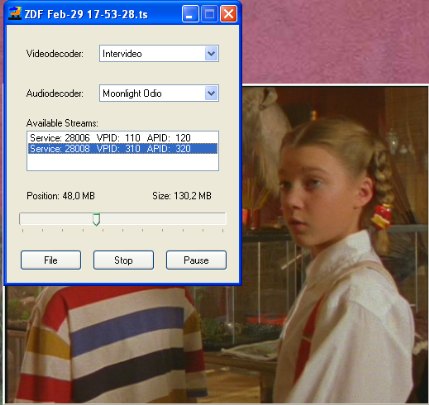

Griga Posted February 29, 2004 Author Posted February 29, 2004 (edited) Im Service Center gibt es wieder eine neue Videorecorder-Plugin-Version (2.2) und dazu den angekündigten TSPlayer (hier angehängt), der ein Abspielen von TS-Dateien ermöglicht, noch während sie aufgenommen werden. Damit steht unbegrenztes Timeshift zur Verfügung - wenn es sein soll, sogar für mehrere Sender gleichzeitig! Die Neuerungen im VR-Plugin: - Fehler in der ersten halben Sekunde von TS-Aufnahmen bei Verwendung des DVBViewer-Filters behoben (wurden durch die Handhabung des TS-Streams im DVBViewer erzeugt). - Unvollständige Darstellung des PID-Selection-Fensters durch Lesen veralteter Größenangabe aus der VRPlugin.ini (hoffentlich) behoben. - Eine neue Option: Disable Internal Teletext PID. Schaltet den Teletext im DVBViewer ab und führt zu diesem Zweck ein "Anzeige neu aufbauen" aus. Dies kann bei Problemen mit TS-Aufnahmen mehrerer Sender gleichzeitig helfen. Aus noch ungeklärter Ursache kommt es dabei auf manchen PCs zu Bildstörungen und fehlerhaften Aufnahmen. Wie sich gezeigt hat, klappt es *immer* wenn der PC frisch gestartet und im DVBViewer der Filtergraph noch kein zweites Mal aufgebaut wurde (z.B. durch "Anzeige neu aufbauen", langsamen Kanalwechsel, Wechsel Radio <--> TV...). Danach stehen jedoch leider nur noch 6 senderspezifische PIDs (Audio, Video, PMT, Teletext) zur Verfügung, jede weitere für die Aufnahme angewählte erzeugt die Störungen. Nimmt man über die neue Option dem DVBViewer die Teletext-PID weg, steht eine mehr für Multisender-Aufnahmen zur Verfügung, so dass man dann z.B. zwei Sender mit jeweils Audio, Video und PMT aufnehmen kann. Und nun zum TSPlayer. Einige Worte vorweg: Es handelt sich nicht um eine ausgereifte Anwendung, sondern um ein experimentelles Programm zur Erforschung von Möglichkeiten, dem DVBViewer ein verbessertes Timeshifting zu verpassen. Deshalb: Jeder benutzt den TSPlayer auf eigenes Risiko! Dass das Programm auf jedem PC einwandfrei läuft, ist nicht garantiert! Es läuft - wenn überhaupt - nur mit der DVBViewer-Vollversion! Die Bedienung: 1) Den DVBViewer starten, im VR-Plugin eine TS-Aufnahme starten, etwa 30 Sekunden vergehen lassen. Die Aufnahme *muss* die PAT und für alle Sender, die vom TSPlayer wiedergegeben werden sollen, die PMT enthalten! 2) Den TSPlayer starten und die gewünschten Video/Audiodecoder auswählen. Der TSPlayer überprüft nicht, ob sie tatsächlich im System vorhanden sind. Falls nicht, wird der DirectShow-Manager einen Default-Decoder wählen. 3) Über den File-Button die Datei auswählen. Die darin enthaltenen Streams werden in einer Liste angezeigt. 4) Die Wiedergabe mit dem Start-Button oder durch einen Doppelklick auf den gewünschten Stream starten. Ein Doppelklick in das Wiedergabe-Fenster schaltet auf Vollbild. Um Tonsalat zu vermeiden, sollte man im VR-Plugin zumindest die Audiowiedergabe abschalten. Bei mehreren Streams merkt sich der TSPlayer intern die aktuelle Position, so dass man per Doppelklick zwischen den Sendern wechseln kann, ohne was zu verpassen - die Wiedergabe wird an der Stelle fortgesetzt, an der sie unterbrochen wurde. Hier noch eine vorbeugende Aufzählung möglicher Probleme: - Wenn der Player TS-Dateien wiedergeben soll, auch wenn der DVBViewer nicht läuft, muss der DVBViewer-Filter permanent registriert werden: Den DVBViewer beenden, die Datei dvbsource.ax von DVBViewer\Filters in einen anderen Ordner verschieben und sie dort neu registrieren (z.B. mit dem RadLight Filtermanager). - Falls was schief geht, gibt der TSPlayer (noch) keine Fehlermeldungen aus, sondern wird einfach den Dienst verweigern. - Bei der Timeshift-Wiedergabe laufen zwei DirectShow-Graphen gleichzeitig (der im DVBViewer und der im TSPlayer). Je nach Leistungsfähigkeit des PC und Eigenarten der verwendeten Filter kann dies zu Problemen führen. Abhilfe kann in solchen Fällen eine andere Decoderauswahl bringen. Notfalls muss man mit dem GraphSelector-Plugin im DVBViewer Audio/Video ganz abschalten, bevor man die TS-Aufnahme und nachfolgend den TSPlayer startet. - Die Wiedergabe des TSPlayers ist (noch) ziemlich primitiv. Es gibt keine Möglichkeit, das Bildformat oder Helligkeit/Kontrast einzustellen. Manche Videodecoder stellen 16:9 automatisch richtig dar (z.B. Intervideo), andere nicht. Eventuell muss man sich das Wiedergabe-Fenster nach Augenmaß zurechtziehen. Es sind eine ganze Reihe Verbesserungen denkbar. Allerdings möchte ich, bevor ich noch viel Arbeit hineinstecke, erst mal abwarten, was Christian hinsichtlich Timeshift nun ausbrütet - dies könnte den TSPlayer überflüssig machen. Hier zunächst ein Screenshot des Players, und im nächsten Posting die EXE... Griga P.S. Das Programmicon ist übrigens von meiner Tochter... Edited February 29, 2004 by Griga Quote
Griga Posted February 29, 2004 Author Posted February 29, 2004 (edited) Und nun die EXE... es könnte in nächster Zeit Updates geben, die dann hier zu finden sein werden. Also mal ab und zu nachschauen... OK, schon upgedatet, von Version 0.1 auf 0.2, wegen Klausing (siehe weiter unten). Und jetzt von 0.2 auf 0.3, wegen der Lautstärkeregelung für Derrick. Aber das reicht für heute, gehe jetzt schlafen... TSPlayer.zip Edited March 1, 2004 by Griga Quote

Griga Posted February 29, 2004 Author Posted February 29, 2004 (edited) Bei mehreren Sendern findet der TSPlayer maximal 2 Sender obwohl ich mehr aufgenommen hatte. Dann klappt auch die Wiedergabe nicht so richtig. Stimmt, ich hatte das Stück Datei, das der TSPlayer auf die enthaltenen Sender untersucht, etwas zu knapp bemessen. Deshalb oben ein Update, das die vierfache Dateilänge untersucht. Ein gleichzeitiges Timeshift von vier Sendern hat damit gerade einwandfrei geklappt. Ich denke, mehr muss nicht unbedingt sein... Auch stoppt der DVBViewer seine Wiedergabe wenn ich mit dem neuen VRP einen anderen Sender als den gerade wiedergegebenen aufnehme. Die Aufnahme ist aber sauber..... Hmm, das kann ich nicht nachvollziehen. Könnte es sein, dass du auch das oben beschriebene Problem bei Multisender-Aufnahmen hast? Ich werde dir mal was in die Post legen, womit du das unzweifelhaft feststellen kannst. Griga P.S. @Klausing: Wenn Sie durch ihre Zeichnungen den Papa immer dazu bewegen kann solche Neuerungen einzuführen, dann werde ich ihr höchstpersönlich neue Stifte spendieren ! Stifte??? Was glaubst du denn? Die Künstlerin benutzt dafür natürlich einen Icon-Editor! Edited February 29, 2004 by Griga Quote
Derrick Posted February 29, 2004 Posted February 29, 2004 ..abgesehen davon, dass imho echte buntstifte noch nicht ganz out sind , funzt der player bei mir ausgezeichnet schalte gerade zwischen 4 programmen vom ard transponder. Genau das richtige für einen prof. zapper ..kurz nach arte und wieder zurück zum unterbrochenen wetterbericht ..blöd nur, dass der elecard das aspect ratio nicht richtig erkennt. Fehlt noch ein lautstärkeregler unabhängig vom hauptprogramm, das natürlich im DVBViewer auch noch läuft Quote
Griga Posted March 1, 2004 Author Posted March 1, 2004 (edited) Fehlt noch ein lautstärkeregler unabhängig vom hauptprogramm Nun, der war nicht so schwierig... habe ich einfach von Christian abgeschrieben. Update-Download-Link wie immer weiter oben. Griga Edited March 1, 2004 by Griga Quote
Derrick Posted March 1, 2004 Posted March 1, 2004 Und jetzt von 0.2 auf 0.3, wegen der Lautstärkeregelung für Derrick. Aber das reicht für heute, gehe jetzt schlafen... ..muss ich also noch ausprobieren. Bei nur 4 downloads scheinen es immer dieselben zu sein, die mit damit spielen. Der eigentliche nährwert ist vielleicht auch nicht so gross aber ich finde den player sensationell Ob der player in der folgenden konfiguration funzt? Tunen mit Transedit, gesamtmux mit TSDumper und dann den player starten? Quote

Derrick Posted March 1, 2004 Posted March 1, 2004 Was nun den TSPlayer betrifft, so tritt neben dem Effekt im DVBViewer eben auch im TS-Player der blöde Effekt auf, dass bei Mehrkanalaufnahmen der TSPlayer immer an das Ende der Streams springt und auch wenn man ihn wegbewegt er sofort wieder dahin springt. (siehe Bild) Das hört sich dann so an als ob er den ganzen Stream superschnell wiedergibt um bis zum Schluß der Aufnahme zu kommen.... hmm, bei den kurzen test von mir trat dieser effekt nicht auf. Ich konnte mit dem schieber problemlos navigieren (zwar nicht sehr genau) und beim hin und herschalten nahm der schieber wieder die letzte position ein, wenn man zu einem stream zurückkehrte (waren bei mir die ersten 4 vom ard transponder) Quote
Griga Posted March 1, 2004 Author Posted March 1, 2004 Ob der player in der folgenden konfiguration funzt? Tunen mit Transedit, gesamtmux mit TSDumper und dann den player starten? Könnte knapp werden. Zur Zeit liest der TSPlayer die ersten 1,5 MB der Datei vorab, um herauszufinden, was da drin ist. Bei einem Gesamtmux mit viel Video könnten manche PMTs darin noch nicht enthalten sein. Notfalls mache ich dir eine Spezialversion, die noch eine Ecke mehr liest... so tritt neben dem Effekt im DVBViewer eben auch im TS-Player der blöde Effekt auf, dass bei Mehrkanalaufnahmen der TSPlayer immer an das Ende der Streams spring Damit hatte ich auch beim Testen zu kämpfen, dachte aber eigentlich, ich hätte dies behoben. Es hat was damit zu tun, dass die Datei im falschen Modus gelesen wird. Normalerweise arbeiten Filesource-Filter im Pull-Modus, d.h. saugen die Daten nach Bedarf aus der Datei. Der hier zweckentfremdete DVBViewer-Filter ist jedoch ein Push-Mode-Filter, der die Daten ohne Rücksicht auf irgendein Timing in den Graphen hineinschubst, was eigentlich nur für eine Livesource wie die SS2 richtig ist, und nicht für eine Datei. Die ganze Sache steht und fällt damit, dass irgendeine Instanz im Graphen sagt "Halt, warten, die Puffer sind voll. Erst muss was abgearbeitet werden", denn das Lesen aus der Datei ist ja wesentlich schneller als die Wiedergabe. ich habe aus dem Grund eine kleine Verzögerung eingebaut, aber aus irgendeinem Grund scheint das in diesem Fall nicht wie bei Derrick und mir zu funktionieren. Mal sehen, vielleicht findet sich noch eine bessere Lösung dafür. Insbesondere bei Audio ist der Trackbar zwangsläufig sehr ungenau, da der Filtergraph der Datei sofort mindestens 2 MB entnimmt und puffert , bevor die Wiedergabe überhaupt beginnt. Und 2 MB Audio sind schon mehr als 1 Minute... Griga Quote
