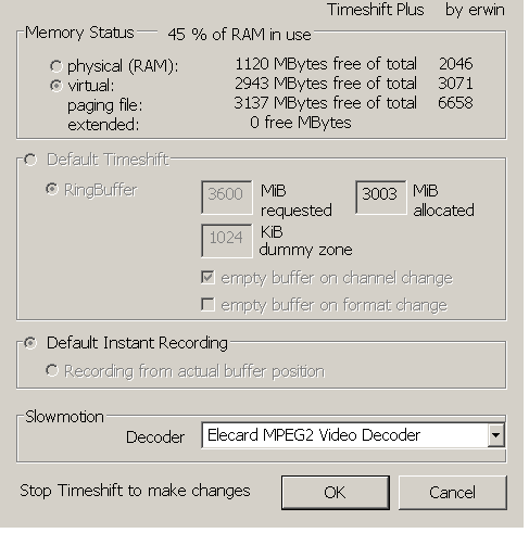

erwin Posted March 31, 2009 Author Posted March 31, 2009 Virtueller Speicher ist ja physikalischer Speicher (RAM) + Swap Bereich. Wenn ich nun also einen recht großen Ringpuffer definiere, wie erfolgt dann die Aufteilung auf RAM und Swap? In der Option "physikalisch" versucht das Programm möglichst viel Memory (bis zur angegebenen Maximalgröße) ausschließlich im RAM zu allokieren (SET_QUOTA-Rechte vorausgesetzt). Hier kann ich in der Tat den RAM zuplastern und das System lahm legen wenn ich allzuviel anfordere. In der Option "virtuell" wird die Speicherzuzweisung und damit auch die Aufteilung RAM/Pagefile ausschließlich dem System überlassen. Im Plugindialog kann man gut erkennen dass sich das System einen großen Teil des RAM freihält. Was spricht gegen HDD-Ringpuffer? Die ist im Grunde der virtuelle mode. Kann man auch den "DVB-Live Modus" erkennen? Du meinst ob das Plugin darüber informiert ist? Ja, THX@Tjod. Es ist etwas unangenehm, wenn auch bei Dateiwiedergabe usw. die Speicherbereiche immer allokiert sind. Verstehe ich jetzt nicht ganz. Richtig ist dass z.Z keine Speicherfreigabe bei Wechsel in den Nicht-DVB-Modus erfolgt. mfg erwin Quote
CiNcH Posted March 31, 2009 Posted March 31, 2009 (edited) In der Option "virtuell" wird die Speicherzuzweisung und damit auch die Aufteilung RAM/Pagefile ausschließlich dem System überlassen. Im Plugindialog kann man gut erkennen dass sich das System einen großen Teil des RAM freihält. Muss ich mal beobachten, Swap ist ja unter Windows das Pagefile, oder? Ist dieses dynamisch? Wie groß sind die Performanceeinbrüche bei richtig großer Speicherallokation? Kann man auch den "DVB-Live Modus" erkennen?Du meinst ob das Plugin darüber informiert ist? Ja, THX@Tjod. Ich meine damit jetzt nicht Pufferposition ganz rechts, sondern die Unterscheidung, ob DVB oder nicht (DVD/File/usw). Richtig ist dass z.Z keine Speicherfreigabe bei Wechsel in den Nicht-DVB-Modus erfolgt. Genau darauf wollte ich hinaus. Edited March 31, 2009 by CiNcH Quote
erwin Posted March 31, 2009 Author Posted March 31, 2009 Muss ich mal beobachten, Swap ist ja unter Windows das Pagefile, oder? Ist dieses dynamisch? Ob feste Größe oder dynamisch ist unter Systemsteuerung/System/Erweiter/Erweitert.. einstellbar. Wie groß sind die Performanceeinbrüche bei richtig großer Speicherallokation? Ausprobieren. Ich habe bisher nichts Signifikanntes festgestellt. Ich meine damit jetzt nicht Pufferposition ganz rechts, sondern die Unterscheidung, ob DVB oder nicht (DVD/File/usw).Genau darauf wollte ich hinaus. Schau ich mir mal an. mfg erwin Quote
CiNcH Posted March 31, 2009 Posted March 31, 2009 (edited) ... weil davon gesprochen wurde, einen kompletten HD-Film im Ringpuffer unterzubringen... 15 Mbit/s à 2 Stunden sind über 13 GB. d.h. riesiges Pagefile wird benötigt.. Weiteres Problem: Wenn ich auf Pause drücke und es in diesen 2 Stunden nicht zurück schaffe, verlier ich den Anfang (bis hin zu alles ). Ein Fallback auf DVBViewer-Timeshift (bei Druck auf Pause, kann dieser Event überhaupt abgefangen werden?) könnte hilfreich sein. Oder man startet in solchen Fällen als Alternative die Aufnahme und beginnt die Wiedergabe, wenn man zurückkommt. Edited March 31, 2009 by CiNcH Quote
erwin Posted March 31, 2009 Author Posted March 31, 2009 ... weil davon gesprochen wurde, einen kompletten HD-Film im Ringpuffer unterzubringen... Nein, dies war ein Mißverständnis. Mit mehreren Stunden meinte ich SD. HD war zum Zeitpunkt der Äußerung für mich noch eine Zukunftsoption. War mir aber dessen bewußt dass ich große Puffer brauchen würde, was im Falle SD eben mehrere Stunden ergäbe. SD oder HD egal jetzt. Solch große Puffer gedenke ich durch mehrere Instanzen von RingBuffer.exe (jede bringt 2-3 GB an Adressraum) und deren interne Verkoppelung zu erreichen. Dazu müßte "nur" das Paging-File groß genug angelegt werden. Und hier fehlt mir im Moment etwas an Grundlagenwisssen/Grunderfahrung. Kann man solch große Pagingfiles überhaupt anlegen ohne massive Performanceverluste des (Rest-)Systems zu riskieren. Immerhin wird empfohlen ca 2-3 fache RAM-Größe. Sonst droht Thrashing. Bezüglich des Pause-Problems habe ich bisher noch keine tieferen Versuche unternommen. Sollte aber lösbar sein. Ein par Anregungen hast Du ja schon gegeben. mfg erwinbn Quote
erwin Posted March 31, 2009 Author Posted March 31, 2009 Upps, fällt mir gerade auf: erwin DVBViewer Junkie Wie bin ich denn zu dieser Klasssifizierung gekommen? Hoffentlich bedeutet dies nichts übles ;-) mfg erwin Quote
erwin Posted March 31, 2009 Author Posted March 31, 2009 Muss ich mal beobachten So arbeite ich z.Z. (ohne Performanceeinbrüche), d.h. ca. 3 GB allocated (das reicht auch bei HD für ne Weile, immerhin ) aber RAM-use nur 45%. mfg erwin Quote
