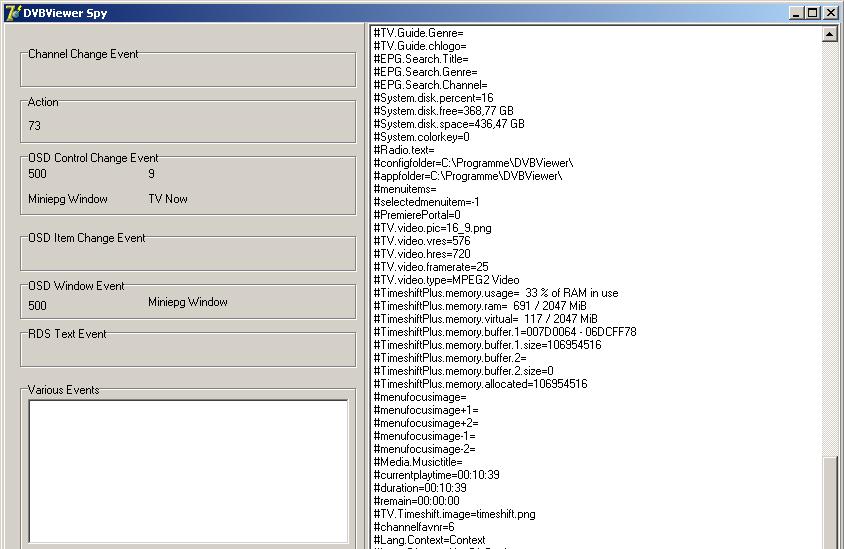

3. Zur Verwendung über COM/Scripte werden folgende Datamanagereinträge gesetzt:
#TimeshiftPlus.memory.usage
#TimeshiftPlus.memory.ram
#TimeshiftPlus.memory.virtual
#TimeshiftPlus.memory.buffer.1
#TimeshiftPlus.memory.buffer.1.size
#TimeshiftPlus.memory.buffer.2
#TimeshiftPlus.memory.buffer.2.size
#TimeshiftPlus.memory.allocated
#TimeshiftPlus.bookmarks.sequence - Liste aller Bookmarks
#TimeshiftPlus.bookmarks.last - Letzter Bookmarkbefehl
#TimeshiftPlus.bookmarks.bookmark0 - #TimeshiftPlus.bookmarks.bookmark9
#TimeshiftPlus.bookmarks.0, #TimeshiftPlus.bookmarks.1, ... - die anonymen Bookmarks
#TimeshiftPlus.bookmarks.cut_out.0, #TimeshiftPlus.bookmarks.cut_out.1, ...
#TimeshiftPlus.bookmarks.cut_in.0,  #TimeshiftPlus.bookmarks.cut_in.1, ...
#TimeshiftPlus.bookmarks.EOR.0, #TimeshiftPlus.bookmarks.EOR.1, ...

Ich hätte noch eine Idee zum Datamanager, bzw. eine weitere Datenkomponente...
Im Durchschnitt bewegen sich logischer Anfange, logisches Ende (Live) und der Read-Pointer ja ca. mit derselben Geschwindigkeit. Mich würde halt interessieren, wo der Read-Pointer prozentuell gesehen zwischen logischem Anfang und Ende liegt (also das, was der Time-Slider nicht korrekt wiedergeben kann, weil seine Zeit ja stetig größer wird, bzw. er annimmt, dass der Puffer immer größer wird). Sowas wie:
#TimeshiftPlus.memory.logical_buffer_pos
Sowas würde ich mir gerne im MiniEPG anzeigen lassen.

Ich verstehe diesen Einwand jetzt nicht ganz. Für die Favoritennummer gibt es halt keinen Eintrag im Datamanager. Diese Einträge kann man aber programmatisch erzeugen und im OSD dann auch nutzen (was man mit der Favoritennummer ja über VBScript gemacht hat). TimeshiftPlus kann ja schon diverse Einträge erzeugen:
Diese sollte man im MiniEPG auch visualisieren können.

Ist dieses Feature für dich sinnvoll? Für mich nämlich schon, aber evtl. habe ich irgendwo einen Denkfehler?
Sinnvoll bestimmt. Ich muß nur drauf achten dass ich nicht die Performance in den Keller schicke. Der Readpointer ändert sich häufig und dann jedesmal (oder in gewissen Abständen) einen lahmen COM-Aufruf? Muss ich ausprobieren.
