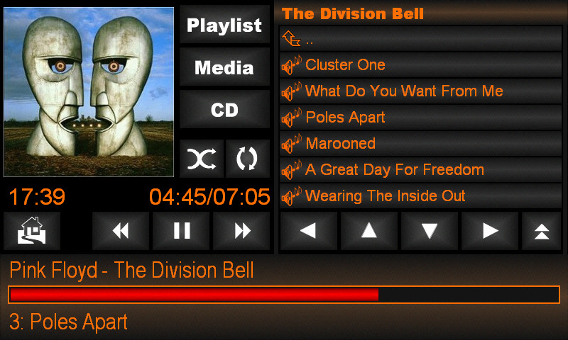

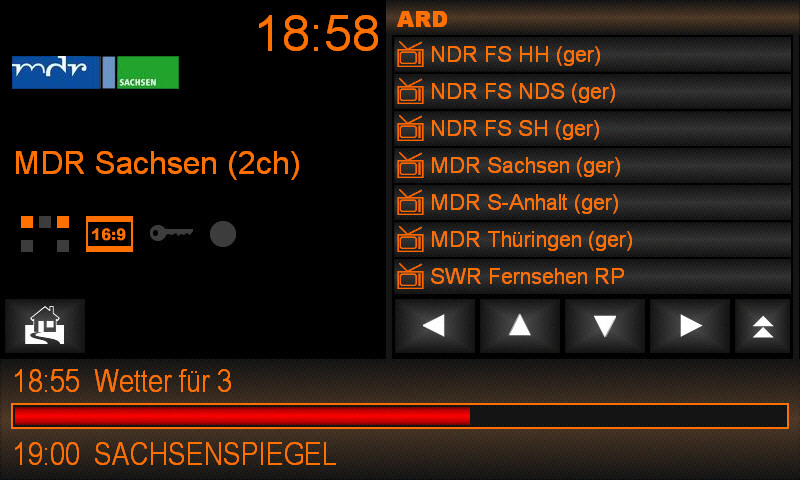

Elektriker Posted June 15, 2009 Author Posted June 15, 2009 (edited) OK, hier sind mal zwei Screenshoots: TV: Audioplayer: Ist aber, wie schon geschrieben über Skins relativ frei zu gestalten. Den Standardskin hab ich erstmal halbwegs passend zu meinem Yamaha-Receiver gebastelt. Da ist grafisch sicher noch besseres möglich. Über eine Wetteranzeige hab ich auch schon nachgedacht. Da werd ich aber wohl komplett was eigenes bauen müssen, da DVBViewer soweit ich weis keine Wetterdaten über COM ausgibt. Beim miniEPG kann ich bei mir hier keinen Geschwindigkeitsunterschied feststellen. Ich hab übrigens noch mal eine neue Version hochgeladen, weil mir beim Erstellen der Screenshoots noch ein Fehler aufgefallen ist. Die Trackposition im Audioplayer lief nur bis 03:35 und ging dann auf 00:00, ist jetzt korrigiert. Ich hoffe, daß das nicht zur Gewohnheit wird Edited June 15, 2009 by Elektriker Quote
