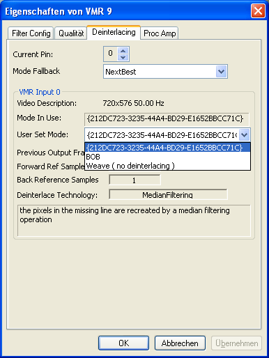

omnium Posted October 7, 2009 Author Posted October 7, 2009 (edited) Hmm... ..auch hmm..wie komm ich zu den VMR9 Eigenschaften? Im Filtergraph sieht das bei mir anders aus... . ..noch wach? geiles Konzert auf arte.. . . Edited October 8, 2009 by omnium Quote
Griga Posted October 8, 2009 Posted October 8, 2009 ..auch hmm..wie komm ich zu den VMR9 Eigenschaften? proppage.dll besorgen und im System registrieren. Dann werden die Eigenschaftsseiten einiger MS-Filter richtig ausführlich Zusätzlich gibt's eine evrprop.dll extra für den EVR. Muss aber die richtige DLL für deine Windows-Version sein. Bei mir XP. Ich glaube, für Vista ist die schwer aufzutreiben. Der einzige offizielle Weg ist, das gesamte Vista Software Development Kit (SDK) von MS downzuloaden und zu installieren - ein dicker Hund, 'ne ganze DVD-ISO. MS möchte nicht, dass die Datei irgendwo einzeln angeboten wird. Vielleicht hast du ja trotzdem Glück, oder diese Anleitung (zweites Posting) hilft dir weiter. Quote
omnium Posted October 8, 2009 Author Posted October 8, 2009 (edited) proppage.dll besorgen und im System registrieren. Dann werden die Eigenschaftsseiten einiger MS-Filter richtig ausführlich .. :-) super Tip, danke. gemacht, getan...das klappt allerdings noch nicht...ich nehme das konzert noch auf, dann teste ich es. . . ich werde wahnsinnig, mit der registrierten dll, lässt sich zB. auch das Verhalten des VMR9 verändern und zB. lässt sich der beschriebene 'fehler' mit dem Aspekt Ratio bei DivX/Xvid und dem gequetschten OSD zumindest temp. (der übernimmt die einstellungen nicht) beseitigen.. ...da klappt so einiges noch nicht so ganz und ich bin zu müde, das heute noch zu analysieren....aber diese dll ist imo der Schlüssel zu vielen Ungereimtheiten und auch für das force deinterlace was ich hier requestet habe... danke und gute Nacht, omnium <edit> ..ich konnte nicht aufhören zu testen: alleine durch die dll ist mit dem VMR9 (den custom Renderer habe ich noch nicht getestet) alles 'grün' und der Hardware deinterlacer vom codec _funktioniert_ ohne ruckeln oder sonst was ! :-) ..natürlich auch deutlich sichtbar bei live 1080i HDTV :D probierts, bitte aus und macht was draus. Vielen Dank besonders an Griga! </edit> Edited October 8, 2009 by omnium Quote
Griga Posted October 8, 2009 Posted October 8, 2009 alleine durch die dll ist mit dem VMR9 alles 'grün' Farbverfälschung? Hört sich nicht so gut an... und der Hardware deinterlacer vom codec _funktioniert_ ohne ruckeln Die DLL dürfte von ihrer Funktion her keinen derartigen Einfluss haben. Jesus aber sprach zu ihm: Gehe hin, dein Glaube hat den PC geheilt (Mk 10,52). Ich habe letzte Nacht mit verschiedenen MPEG2-Decodern probiert, die Deinterlacing-Einstellungen auf der VMR9-Eigenschaftsseite zu ändern. Der Effekt war in den meisten Fällen = 0. Zunächst einmal spielt offenbar eine Rolle, ob der Decoder im Verbindungsformat Interlaced-Bilder als Output signalisiert. Tun die meisten nicht, weil sie sich selbst um Deinterlacing kümmern bzw. Einstellungen dafür anbieten. In dem Fall bewirken die Einstellungen auf der VMR9-Eigenschaftsseite rein gar nichts. Warum sollte der VMR9 auch tätig werden, wenn das Material gemäß Angabe des Decoders nicht (mehr) interlaced ist? Bei anderen Decodern (Cyberlink, MainConcept) war die Auswahlliste "User Set Mode" wie in dem obigen Screenshot leer. Lag an DXVA, wie ich ermitteln konnte - ich nehme an, HW-Deinterlacing wird auf einem anderen Weg veranlasst, wenn der Decoder DXVA verwendet, und dann fühlt sich der VMR9 nicht mehr zuständig. Nachdem ich DXVA auf der Decoder-Eigenschaftsseite abgeschaltet hatte, standen auf der VMR9-Eigenschaftsseite die "User Set Mode"-Einstellungen zur Verfügung, machten aber nichts (s.o.). Auswirkungen hatten sie hier nur mit dem NVidia-Decoder, erstaunlicherweise trotz aktiviertem DXVA. In dem Fall konnte ich tatsächlich auf der VMR9-Eigenschaftsseite die Deinterlacing-Methode mit sichtbaren Folgen auswählen. Allerdings ebensogut auf der Eigenschaftsseite des NVidia-Decoders. Ich schließe daraus, dass dieser die Bilder interlaced belässt und weiteres an den VMR9 delegiert bzw. seine Einstellungen quasi durchreicht. Wenn man die Deinterlace-Methode über die VMR9-Eigenschaftsseite umstellen will, muss sich der Filtergraph im Stop-Zustand befinden, sonst erhält man nur eine Fehlermeldung. Mit dem DVBViewer Pro ist das bei Live-Betrieb ein Problem, weil er im UI keine direkte Möglichkeit bietet, den Graphen anzuhalten (Stop-Button in der Kontrollleiste ist deaktiviert), bzw. nur auf einem Umweg: Optionen -> TV & Radio -> Deaktiviere AV beim Minimieren einschalten und minimieren - wer solche Interna nicht kennt, steht erst mal auf verlorenem Posten. Deshalb habe ich die obigen Versuche mit dem DVBViewer GE durchgeführt, bei dem sich der Graph bei Live-Betrieb bequem via Kontrollleiste stoppen lässt. Quote
Lars_MQ Posted October 8, 2009 Posted October 8, 2009 Das ist abhängig von der Graka. Die kann nur bei bestimmten Modi unter DXVA den Hardware Deinterlacer einstellen (siehe auch DXVA Checker). siehe dazu auch http://msdn.microsoft.com/en-us/library/dd...28VS.85%29.aspx und http://msdn.microsoft.com/en-us/library/dd...28VS.85%29.aspx (hier sind vor allem die remarks interessant). Der DVBViewer setzt von sich aus keinen deinterlacing mode. Was lernen wir aus den beiden links (alles DXVA + Hardware deinterlacing): 1. Deinterlacing ist abhängig von der Grafikkarte. 2. Deinterlacing ist abhängig vom Format des dargestellten Materials. 3. Deinterlacing ist abhängig von den Daten, die der Decoder an den Mixer (und damit an die Hardware liefert). 4. Der Treiber liefert eine nach qualität sortierte Liste der Deinterlacing modes. 5. Wenn kein deinterlacing mode von der Applikation gesetzt wurde, wird der erste Mode aus besagter liste gesetzt, wenn der nicht geht, der nächste usw. Das heisst: Wenn Decoder und Treiber machen, was sie sollen, wird automatisch der qualitativ hochwertigste deinterlacer gewählt. Quote

omnium Posted October 8, 2009 Author Posted October 8, 2009 Hi, danke für eure Antworten und Forschungen. Ich war gestern Nacht etwas angeschlagen und habe nichts mehr gecheckt. Auch mit der dll ist es leider noch immer so wie hier beschrieben. Mein Intel Ion ist zu schwach für 1080i Deinterlacing und ich hätte gerne das Verhalten des WMP11/Mediaportal/SmartDVB wo es nicht ruckelt bei 1080i und DX/VMR9 soft deinterlacing angewendet wird...was immer deutlich besser als kein Deinterlacing aussieht. Ich hoffe Ihr forscht weiter und findet bald den Schalter, damit der DVBVierwer sich so verhält wie das Mediaportal/WMP11/SmartDVB. Danke, omnium Quote

nuts Posted October 8, 2009 Posted October 8, 2009 (edited) 'force BOB' beim Codec ruckelt auch bei 1080i...nur 'weave/kein deinterlacing' geht. Es geht wohl nur "Force weave" und die von Lars angesprochene Liste (Graka abhängig). Mit der Liste bzw. dem default Fallback kommt es zu den von dir beschriebenen Problemen. Die Schuld daran liegt schon beim Decoder/Treiber. Unklar ist nur wie das bei Mediaportal/WMP ausgetrickst wird. Eigentlich bleibt nur der Renderer selbst? Mal sehn ob man das genauer analysieren kann. Edited October 8, 2009 by nuts Quote
