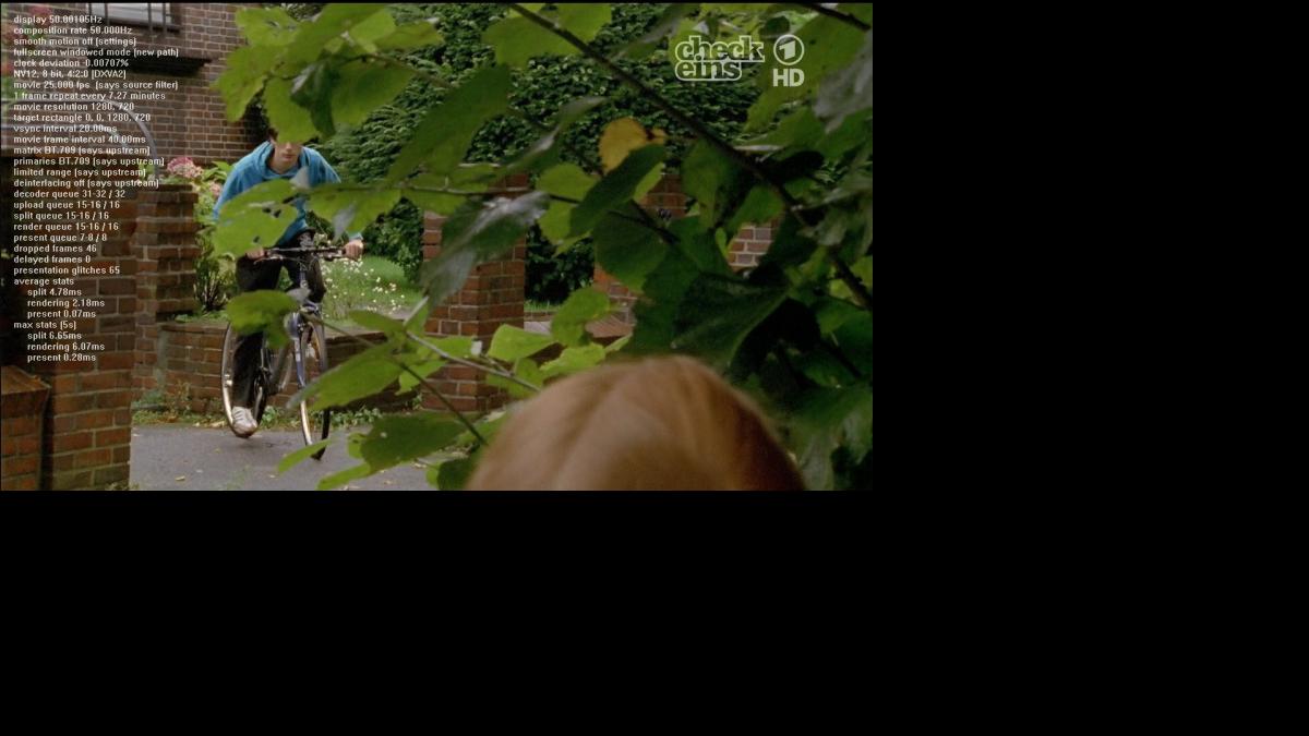

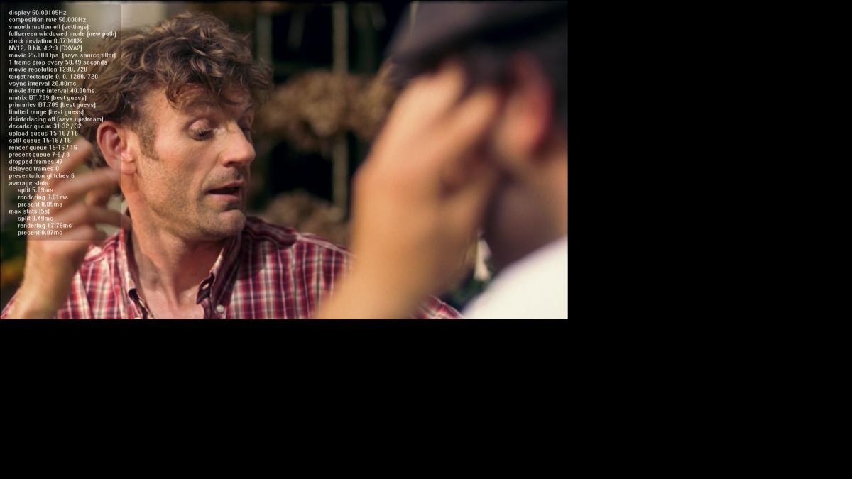

CiNcH Posted January 23, 2015 Posted January 23, 2015 So, jetzt kann ich das 1080i > 720p Problem wieder nachvollziehen. Ich hatte im Menü "Fast channel switching" deaktiviert, d.h. da wurde bei jedem Umschalten der Graph neu gebildet. Dann kam es nicht zu dem Problem. Nach dem Aktivieren der Option wird kein Graph Rebuild bei 1080i > 720p mehr gemacht, weil beides H.264 ist. Dann habe ich wieder das Problem, dass nach dem Umschalten das "target rectangle" der "movie resolution" entspricht: Wenn ich dann kurz ins Fenster und wieder ins Vollbild schalte, ist wieder alles gut. Wie das nun damit zusammenhängen soll, was LAV liefert, ist mir nicht klar. Der weiß doch vom Ausgabefenster nichts. Der liefert unabhängig von der Fenster-Größe, in der das Video dargestellt wird, immer die Auflösung des Quellmaterials, d.h. bei 1080i: rcSource: (0,0,1920,1080) rcTarget: (0,0,1920,1080) und bei 720p: rcSource: (0,0,1280,720) rcTarget: (0,0,1280,720) Das sollte der Renderer bestimmt nicht als "target rectangle" verwenden. Scheinbar wird beim Graph-Rebuild das korrekte "target rectangle" mitgeteilt, was beim Umschalten ohne Graph-Rebuild nicht zu passieren scheint. Aber warum madVR dann die "movie resolution" verwendet? Oder ist das gar das, was der DVBViewer mitteilt? Quote
nuts Posted January 23, 2015 Posted January 23, 2015 Ich kann das auch bestätigen und möchte hinzufügen, dass die Videovoraberkennung http://de.DVBViewer.tv/wiki/Optionen_DirectX#TV.2FRadio_Vorab-Formaterkennung das Problem auch löst. Quote
nuts Posted January 24, 2015 Posted January 24, 2015 Wie das nun damit zusammenhängen soll, was LAV liefert, ist mir nicht klar. Der weiß doch vom Ausgabefenster nichts. Der MS-Decoder zeigt das gleiche Fehlerbild. LAV DXVA2, CUVID oder Software macht auch keinen Unterschied. Quote
Griga Posted January 24, 2015 Posted January 24, 2015 Also wann müsste das passieren? Wenn ich im Vollbild ohne Graph-Neubau und ohne Vorab-Formaterkennung von Servus TV HD auf das Erste HD umschalte? Geht hier einwandfrei. Quote
CiNcH Posted January 24, 2015 Posted January 24, 2015 Also wann müsste das passieren? Wenn ich im Vollbild ohne Graph-Neubau und ohne Vorab-Formaterkennung von Servus TV HD auf das Erste HD umschalte? Geht hier einwandfrei. Genau so ist es bei mir reproduzierbar... Quote
madshi Posted January 24, 2015 Posted January 24, 2015 Geht das ohne Graph-Neuaufbau auch beim Wechsel zwischen zwei verschiedenen Videos? Oder klappt das nur im Live-TV? Hab leider keine DVB-Karte/-Stick hier, kann also Live-TV hier nicht testen. Ansonsten, wenn Du ein Debug-Log machen könntest, würde das wahrscheinlich auch helfen. Da könnte ich ungefähr sehen, was in welcher Reihenfolge passiert und vielleicht warum dann nachher das Target-Rect nicht stimmt. Debug-Log landet normalerweise auf dem Desktop, nachdem Du im madVR-Ordner die Debug-Build aktiviert hast (doppelklick auf die Batch-Datei). Die Debug-Logs werden sehr schnell sehr groß, lassen sich aber wunderbar packen. Quote
CiNcH Posted January 24, 2015 Posted January 24, 2015 Geht das ohne Graph-Neuaufbau auch beim Wechsel zwischen zwei verschiedenen Videos? Oder klappt das nur im Live-TV? Hab leider keine DVB-Karte/-Stick hier, kann also Live-TV hier nicht testen. Glaub nicht, dass das mit File geht. Hast du denn Kabel oder Sat zuhause? Ansonsten, wenn Du ein Debug-Log machen könntest Done... Umschaltung erfolgte von Servus TV HD auf ORF1 HD. madVR - log.zip Quote
Griga Posted January 24, 2015 Posted January 24, 2015 Ich denke, das wesentliche ist hierbei nicht die Vorab-Formaterkennung, sondern der Graph-Neuaufbau, bzw, der Zustand "frisch verbunden" bei den Video-Filtern. Wenn man im DVBViewer die Vorab-Formaterkennung aktiviert, führt der DVBSource nämlich bei einem Wechsel der Auflösung ein Reconnect des ganzen Video-Zweiges durch. Das zeigt er auch auf seiner Eigenschaftsseite an (Video State: Enabled / Reconnected). Wenn der Graph nicht neu aufgebaut wird und die Vorab-Formaterkennung deaktiviert ist, müssen Video Decoder und Video Renderer den Wechsel der Auflösung alleine managen. Quote
nuts Posted January 24, 2015 Posted January 24, 2015 Wenn man im DVBViewer die Vorab-Formaterkennung aktiviert, führt der DVBSource nämlich bei einem Wechsel der Auflösung ein Reconnect des ganzen Video-Zweiges durch. Das zeigt er auch auf seiner Eigenschaftsseite an (Video State: Enabled / Reconnected). Wenn der Graph nicht neu aufgebaut wird und die Vorab-Formaterkennung deaktiviert ist, müssen Video Decoder und Video Renderer den Wechsel der Auflösung alleine managen. Klar das ist es. War mir nicht bewusst, dass die Voraberkennung ein reconnect bei Auflösungswechsel verursacht. Quote
madshi Posted January 24, 2015 Posted January 24, 2015 (edited) Jau, das Log bestätigt meine Vermutung: LAV sagt madVR Bescheid über die geänderte Auflösung. Als Teil der "die Auflösung hat sich geändert"-Bearbeitung in madVR setzt madVR per Default eine neues Target-Rect auf genau die Video-Auflösung. Anschließend wird eine EC_VIDEO_SIZE_CHANGED Meldung an den Graph geschickt, siehe hier die entsprechende Microsoft Dokumentation: https://msdn.microsoft.com/en-us/library/windows/desktop/dd319625(v=vs.85).aspx Alle anderen Media-Player reagieren auf die EC_VIDEO_SIZE_CHANGED Meldung und setzen ein neues Target-Rect, welches dem aktuell ausgewählten Zoom-Modus entspricht. Der DVBViewer ist hier eine Ausnahme, weil er gar keine Zoom-Modi unterstützt und deshalb die Sache des Target-Rects normalerweise dem Video-Renderer überläßt. Und da verhält sich madVR scheinbar anders als die anderen vom DVBViewer verwendeten Renderer. Lösungsmöglichkeiten gibt es nun 2: 1) Entweder ich ändere madVR. a) Ich könnte bei Änderungen der Auflösung per Default das Target-Rect auf die Größe des Rendering-Windows setzen. Ich könnte das Target-Rect auf dem gleichen Wert lassen, wenn sich die Video-Auflösung ohne Reconnect ändert. 2) Oder DVBViewer reagiert auf EC_VIDEO_SIZE_CHANGED und setzt ein neues Target-Rect, so wie die anderen Media-Player das auch alle machen. Bei 1a) hab ich etwas Bauchschmerzen, weil das eine Änderung ist, die eventuell zu Folgefehlern bei anderen Media-Playern führen könnte. Ich denke 1b) wäre vielleicht eine Option. Oder halt 2). Falls der DVBViewer jemals andere Zoom-Modi unterstützen will (wie z.B. 100%, 200%, Touch Window From Inside, Touch Window From Outside usw), dann müßte sowieso 2) eingebaut werden, weil madVR nicht weiß, was für einen Zoom-Modus aktiv ist. Was meint ihr? Edited January 24, 2015 by madshi Quote
Griga Posted January 24, 2015 Posted January 24, 2015 Die Terminologie ist etwas unklar. Ist mit "setzen ein neues Target-Rect" IVideoWindow.SetWindowPosition gemeint? Der DVBViewer ruft das nur auf, wenn sich die Größe des Video-Darstellungsbereichs tatsächlich ändert. Und natürlich nach einem Graph-Neuaufbau. Nicht jedoch bei einem Wechsel der Auflösung - auch nicht, wenn der DVBSource dabei ein Reconnect durchführt - und ich sehe ehrlich gesagt nicht, was das eine mit dem anderen zu tun haben soll. Wie auch immer: Es bleibt schleierhaft, warum sich diese "Unterlassung" des DVBViewers unter bestimmten Bedingungen auswirkt und unter anderen (nach einem Reconnect) nicht. Warum nur im Vollbild? Und warum tritt der von CiNcH beschriebene Effekt bei mir überhaupt nicht auf - bislang konnte ich das auf keine Weise reproduzieren. Entweder verhält sich MadVR in der Hinsicht inkonsequent, oder es spielen bislang noch nicht erfasste Faktoren mit. Quote
nuts Posted January 24, 2015 Posted January 24, 2015 (edited) Ja das erklärt auch warum ein Wechsel in den Fenstermodus das Problem löst. Hast du schon im Vollbild getestet Griga? Problem ist das hier: Jau, das Log bestätigt meine Vermutung: LAV sagt madVR Bescheid über die geänderte Auflösung. Als Teil der "die Auflösung hat sich geändert"-Bearbeitung in madVR setzt madVR per Default eine neues Target-Rect auf genau die Video-Auflösung.Beim reconnect setzt madVR ebenso ein neues Target-Rect? Edited January 24, 2015 by nuts Quote
