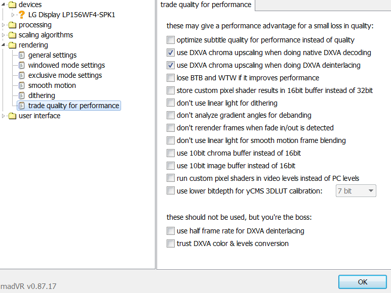

madshi Posted April 4, 2015 Posted April 4, 2015 Chroma upscaling muß gemacht werden, sonst kann man das Video gar nicht nach RGB umwandeln. Von daher kann ich Chroma upscaling nicht einfach ausschalten. Ich könnte es höchstens in "Nearest Neighbor" machen, aber auch das fällt theoretisch unter "Upscaling", wenn auch in der übelsten Qualität. Jedenfalls hab ich keine Möglichkeit, bei DXVA Chroma Upscaling von der YCbCr -> RGB Umwandlung zu trennen. Quote
nuts Posted April 4, 2015 Posted April 4, 2015 (edited) Chroma > DXVA bedeutet, dass ein Chroma Upscaling über DXVA stattfindet. Das ist so: Wird Luma Scaling (Bildgrösse) benötigt, wird bei aktivierten DXVA Scaler auch immer das Chroma Scaling darüber gemacht. Imho ist das auch sinnvoll! Ohne Luma Scaling (Quelle=Ziel) kannst du das DXVA Chroma Scaling über die "Trade" Optionen abschalten. Dann wird die unter Chroma Upscaling hinterlegte Methode verwendet. P.S. OSD desktivieren hilft nicht. Edited April 4, 2015 by nuts Quote

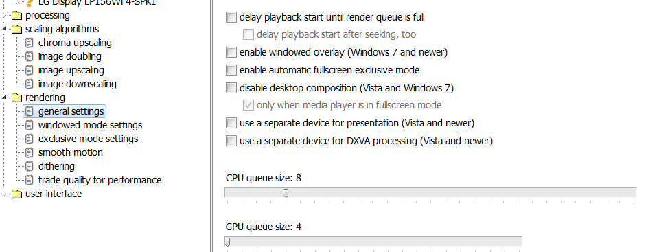

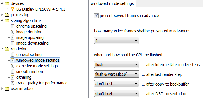

madshi Posted April 6, 2015 Posted April 6, 2015 Hab mal ein bißchen in Sachen Performance recherchiert. Bei mir mit der Intel HD4000 sieht es im Fullscreen bei einem 25p SD Testfile (bei "trust DXVA" und ausgeschaltetem Dithering) so aus, daß der EVR 10% GPU-Leistung braucht und madVR 24%. Jetzt läuft mein Display aber auf 60Hz. Bei "present several frames in advance" heißt das, daß madVR für jeden VSync ein Bild präsentieren muß, damit die ganze Logik funktioniert. Das bedeutet eine Menge an extra Frame-Kopien, die madVR machen muß. Wenn ich das "present several frames in advance" abschalte, reduziert sich der GPU-Verbrauch von 24% auf 16%. Dann hab ich herausgefunden, daß das DVBViewer OSD knapp 2% GPU-Performance kostet, selbst wenn gar kein OSD sichtbar ist. Vielleicht ließe sich das fixen? Außerdem scheint jedes StretchRect (jede Frame-Kopie) etwa 2% Performance zu kosten. Ich vermute, daß der EVR direkt auf den Backbuffer malt. madVR hat aber eine getrennte Frame-Queue. Das heißt, madVR muß pro Frame mindestens ein StretchRect extra machen. Im Moment sind's sogar zwei. Wenn ich das OSD in madVR gewaltsam abschalte und ein StretchRect deaktiviere, komme ich auf ca. 12% GPU. Die extra 2%, die madVR dann noch mehr verbraucht, kommen halt dadurch zustande, daß madVR die Frames erstmal in die interne Frame-Queue kopiert und erst später in die Backbuffer. Der Mehrverbrauch an GPU-Leistung in madVR läßt sich insgesamt also halbwegs sinnig erklären. Wenn das Display eine höhere Framerate hat als das Video, dann läßt sich GPU-Leistung sparen, indem man die "present several frames in advance" Option abschaltet. Empfehlen würde ich das nicht unbedingt. Viel besser wäre es, das Display auf eine Refreshrate zu setzen, die dem Videofile entspricht (also z.B. 23.976Hz bei Blu-Ray Wiedergabe). Wenn das Display das nicht kann, dann würde ich Smooth Motion FRC empfehlen, und dann geht natürlich der GPU-Verbrauch entsprechend rauf. Wer Smooth Motion FRC nicht mag, und trotzdem eine höhere RefreshRate hat als das Videofile, kann natürlich mal versuchen, "present several frames in advance" abzuschalten - aber das ist eigentlich die schlechtere Variante, weil es dann recht schnell mal kleine Ruckler geben kann, wenn der PC gerade arg beschäftigt ist. Langfristig wird madVR einen D3D11-Ausgabe-Modus bekommen, bei dem das "present several frames in advance"-Feature auch funktionieren wird, ohne daß so viele extra Frame-Kopien gemacht werden müssen. Quote
CiNcH Posted April 6, 2015 Posted April 6, 2015 Hast du den GPU-Takt auch berücksichtigt? 30% bei 650 MHz ist was anderes wie 30% bei 900 MHz. Ich schau mir für Vergleiche gerne die Leistungsaufnahme (mit GPU-Z) an. Ich schau mir nochmal "present several frames in advance" an. Bei mir hatte das keinen Einfluss. Quote
Tüftler Posted April 6, 2015 Posted April 6, 2015 Dass erklärt bei mir warum das Abschalten von "present several frames in advance" GPU-Leistung spart. Die Broadwell Intel läuft im Lappi und das Display kann nur 60Hz. Zum Gegentest könnte ich über HDMI mal an den großen TFT gehen. Zumindest hat ein Test auf AMD gezeigt dass es dort keine GPU-Leistung spart (läuft bei 50Hz am TFT). Zu den "Leistungen bei unterschiedlicher Taktfrequenz" habe ich das Energieprofil bei Messungen generell auf maximale Performance gestellt (900Mhz). Quote
CiNcH Posted April 6, 2015 Posted April 6, 2015 Nochmal getestet... 1080i bei 1080p im Windowed Vollbild. present several frames in advance: an (Default 8 Backbuffer) 74% @ 750MHz (7.4W) present several frames in advance: aus (Default 3 Backbuffer) 74% @ 750MHz (7.4W) Ich kann da nicht den geringsten Unterschied erkennen. Backbuffer Count von 3 habe ich über das Debug OSD verifiziert. Die Option wurde also übernommen. Quote
nuts Posted April 6, 2015 Posted April 6, 2015 Bei meinen Tests passt Quelle immer zu Ausgabefrequenz. Einen großen Effekt durch "present several Frames in advanced" an/aus konnte ich auch nicht feststellen, was zur Erklärung passt. Quote
CiNcH Posted April 6, 2015 Posted April 6, 2015 Bei meinen Tests passt Quelle immer zu Ausgabefrequenz. Einen großen Effekt durch "present several Frames in advanced" an/aus konnte ich auch nicht feststellen, was zur Erklärung passt. Stimmt. Das ist bei mir auch immer der Fall. Da habe ich zu ungenau gelesen. Sorry. Bei mir verbrät madVR mehr als doppelt so viel Leistung wie EVR. Das spiegelt sich auch in der GPU Taktung, Last und Temperatur wieder. Quote

madshi Posted April 6, 2015 Posted April 6, 2015 Danke! Ergebnisse mit der neuen Build sind mehr oder weniger identisch: EVR: 23%, 2.4W madVR: 37%, 3.5W madVR mit zwangsweise deaktiviertem DVBViewer-OSD: 31%, 3.0W madVR mit zwangsweise deaktiviertem DVBViewer-OSD und einem StretchRect pro Frame weniger: 27%, 2.6W Quote

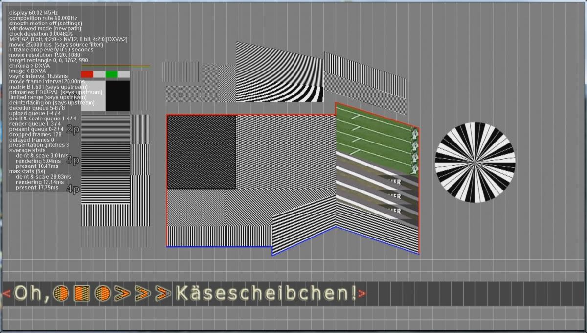

Tüftler Posted April 6, 2015 Posted April 6, 2015 Ich hab hier nochmals ein Problem mit fehlerhaftem Deinterlacing, allerdings nur mit AMD und Nvidia (nicht Intel!) Diesmal habe ich darauf geachtet das alles über DXVA läuft. Quelle: Slicies.ts 1080i 25fps -> auf Ziel: 1080p 50fps, Decoder LAV dxva2n, ob exclusive oder windowed Mode ist egal Im Anhang mal ein logfile Quote
madshi Posted April 6, 2015 Posted April 6, 2015 Was für'n Problem hast Du denn genau? Ist Deinterlacing laut madVR OSD aktiv? Und das tritt nur bei madVR auf? Quote
Tüftler Posted April 6, 2015 Posted April 6, 2015 Genauso ist es. Mit EVR oder Custom EVR gibt es keine Probleme und laut OSD ist Deinterlacing auch aktiv. -> Hier findest du die Testdatei/en (MPEG2 PAL 1080i) Quote
madshi Posted April 6, 2015 Posted April 6, 2015 Ja, aber was für ein Problem hast Du genau? Explodiert Dein Computer? Oder was anderes? Quote
Tüftler Posted April 6, 2015 Posted April 6, 2015 Das Deinterlacing findet nicht statt. Oben habe ich einen Link zum File gepostet. Es spielt dabei keine Rolle ob es sich um MPEG oder H264 handelt! Edit: Hab ich noch vergessen zu erwähnen, wenn die Zielauflösung der Anzeige unter der der Quellauflösung liegt klappt das Deinterlacing (bspw. im Fenstermodus statt Vollbild)! Quote
madshi Posted April 6, 2015 Posted April 6, 2015 Komisch, kann hier mit AMD keine Probleme nachstellen. Vielleicht tritt das nur unter bestimmten Bedingungen oder mit bestimmten Einstellungen auf? Quote
Tüftler Posted April 6, 2015 Posted April 6, 2015 Hilft dir das log dabei nicht? Ich kann das auf 2 Rechnern reproduzieren Vollbild Fenstermodus Quote

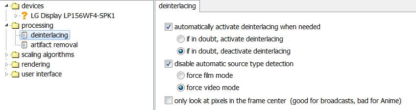

nuts Posted April 6, 2015 Posted April 6, 2015 (edited) Deaktiviere mal "disable Auto Source detection" und wähle dafür "if in doubt activate Deinterlacing". Edited April 6, 2015 by nuts Quote
Tüftler Posted April 6, 2015 Posted April 6, 2015 Danke bringt aber nix. Ich habe eigentlich schon mit allen erdenklichen Optionen rumgespielt, hilft nur nicht. Ich schau mir das zum Vergleich jetzt mal mit dem MPC an. Quote

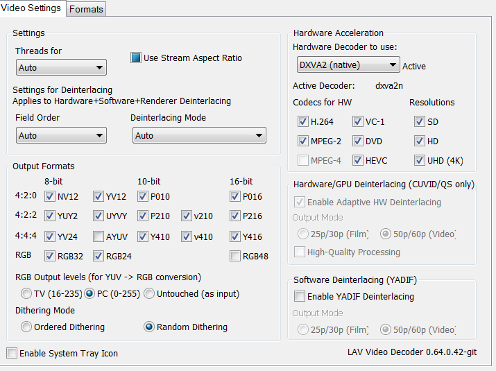

nuts Posted April 6, 2015 Posted April 6, 2015 Auch im LAV? Dort könntest du noch die Einstellung "aggressive" beim Deinterlacing versuchen (in madVR wie empfohlen lassen). Quote
Tüftler Posted April 6, 2015 Posted April 6, 2015 Nö, geht auch nicht. Wenn ich jetzt noch irgendwie der Nvidia Karte beibringen könnte bevorzugt mit dem MPC zu werkeln statt der Intel GPU dann könnte ich das testen Quote
