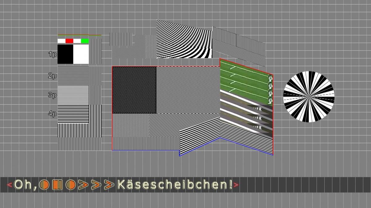

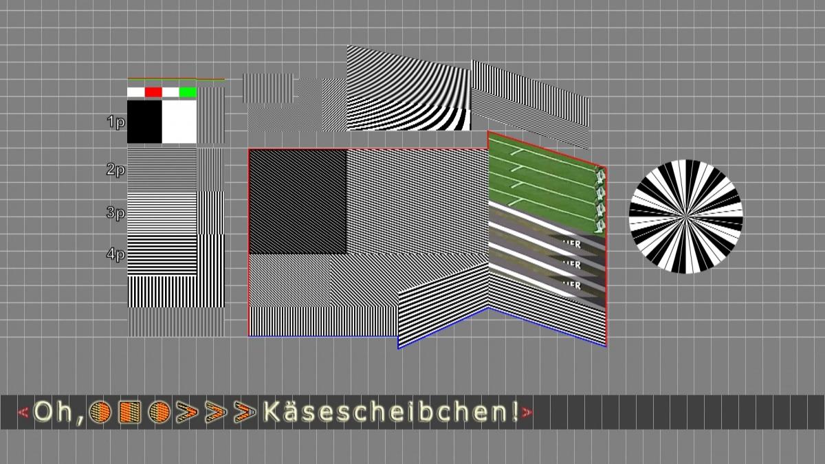

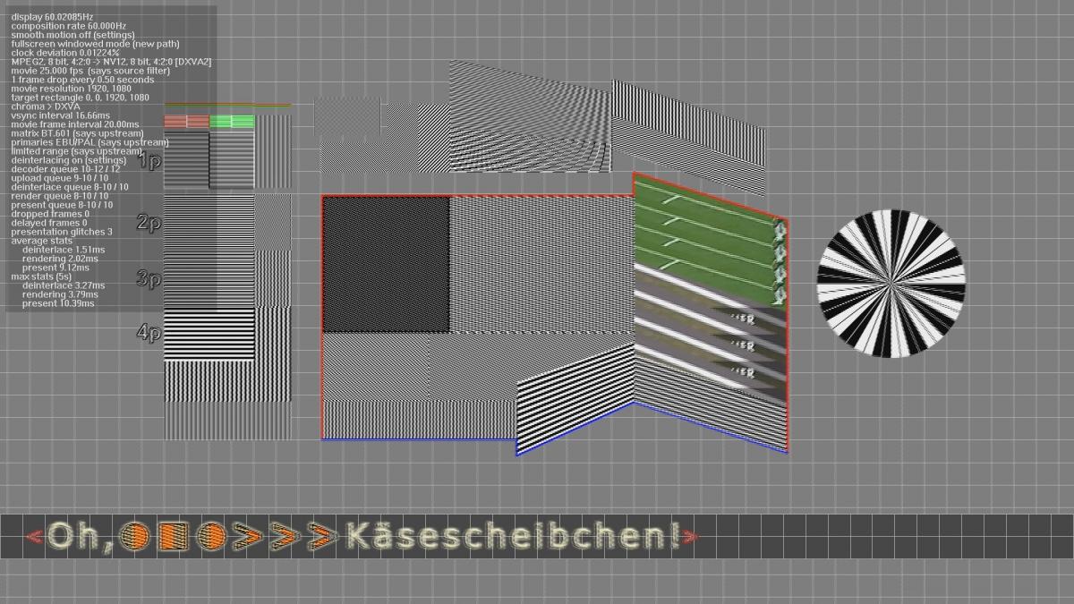

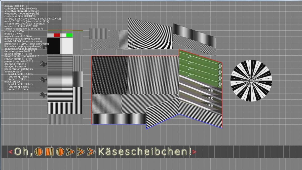

madshi Posted April 6, 2015 Posted April 6, 2015 Hilft dir das log dabei nicht? Ich kann das auf 2 Rechnern reproduzieren Vollbild Vollbild.jpg Fenstermodus Fenstermodus.jpg Also den Screenshots nach sind Deine Queues relativ leer. Wenn das passiert, funktioniert auch das Deinterlacing nicht ordentlich, weil der DXVA-Deinterlacer dann nicht immer alle Frames zu Gesicht bekommt. Versuch doch mal, die GPU-Queue höher zu stellen und vielleicht auch das "Present several frames in advance" höher zu stellen. Die Queues müssen alle einigermaßen gefüllt sein (mindestens 2 Frames überall, besser mehr). Wenn irgendwo eine 0/x oder 1/x steht, ist das schon sehr bedenklich. Kann sein, daß Du die Algorithmen ein bißchen runter schrauben mußt, damit das flüssig läuft. Eine berechtigte Frage Ich habe mir den betreffenden Code mal angeschaut. MadVR wird tatsächlich via IMadVROsdService.OsdSetBitmap bei unsichtbarem OSD eine "leere" Bitmap zugeschoben, also keine NULL HBITMAP. Vielleicht hat Christian diese Möglichkeit übersehen. Bei den anderen OSD-Schienen wird dagegen eine leere Bitmap speziell behandelt, also z.B. die dazugehörige Texture deaktiviert (Custom EVR). Ich habe das jetzt geändert und kann nun tatsächlich mit meiner altersschwachen Graka und MadVR .17 ein exklusives 720p-Vollbild ohne dropped frames betrachten (solange ich kein OSD einblende). Ohne obige Maßnahme klappt das nicht bzw. nur, wenn ich per Tweak das OSD generell deaktiviere. Das hört sich gut an - danke! Ja, ich kann mich auch nicht mehr erinnern, warum ausgerechnet eine leere Bitmap geschickt wird. Ich glaube ich habe den Code von unserem OSD Filter adaptiert und die Variante schlichtweg übersehen. Macht ja nix, Problem erkannt, Problem gebannt... Quote

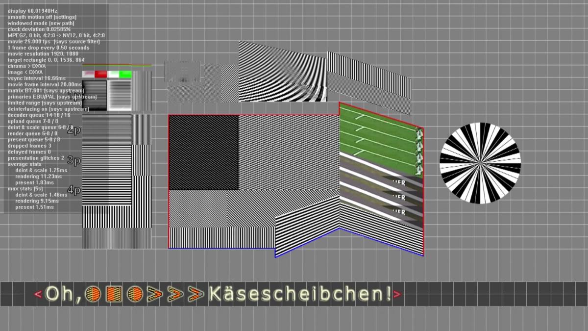

madshi Posted April 6, 2015 Posted April 6, 2015 Hallo madshi, du erwähntest ein paar Posts weiter vorne dass du mit folgender Auflösung ausgibst: 1680x1050 60Hz Damit bist du doch unter der 1080i Auflösung und kannst die Deinterlacing Probleme nicht haben wie Tüftler erwähnte. Nur für Euch also Info damit es nicht unter geht. Hatte es im MPC-HC getestet, und dann entsprechend so gezoomt, daß die Zielauflösung höher war als die Video-Auflösung. Quote

Tüftler Posted April 7, 2015 Posted April 7, 2015 Also den Screenshots nach sind Deine Queues relativ leer. Wenn das passiert, funktioniert auch das Deinterlacing nicht ordentlich, weil der DXVA-Deinterlacer dann nicht immer alle Frames zu Gesicht bekommt. Versuch doch mal, die GPU-Queue höher zu stellen und vielleicht auch das "Present several frames in advance" höher zu stellen. Die Queues müssen alle einigermaßen gefüllt sein (mindestens 2 Frames überall, besser mehr). Wenn irgendwo eine 0/x oder 1/x steht, ist das schon sehr bedenklich. Kann sein, daß Du die Algorithmen ein bißchen runter schrauben mußt, damit das flüssig läuft. Das macht wirklich keinerlei Unterschied. Ich wüsste auch nicht welche Algorithmen ich runterschrauben sollte. Ich frage mich auch wie du das mit dem Zoom im MPC-HC bewerkstelligt hast und ob deine Tests dann wirklich vergleichbar sind. Quote

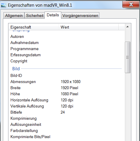

Tüftler Posted April 7, 2015 Posted April 7, 2015 @nuts+madshi kontrolliert mal bitte eure angezeigte Zielauflösung unter Win8.1 bekomme ich bei meinem Test das falsche Target Rectangle angezeigt, damit klappt natürlich auch das Deinterlacing weil "Image<" Quote
nuts Posted April 7, 2015 Posted April 7, 2015 (edited) Verstehe ich nicht so recht. Targetrect = 1920*1080= Desktop Auflösung Das könnte eigentlich nur mit (Deinen) den Zoomeinstellungen im DVBViewer zusammenhängen. Edited April 7, 2015 by nuts Quote

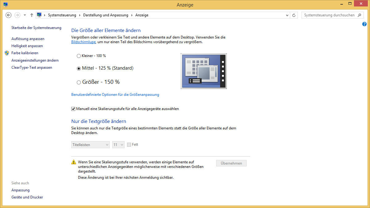

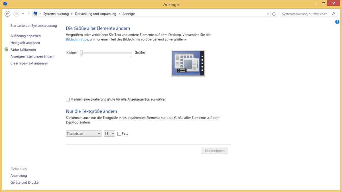

Tüftler Posted April 7, 2015 Posted April 7, 2015 Ok habe die Ursache gefunden, zum Glück stimmte mit dem C_EVR auch die Target Rect nicht und ich habe alles mögliche durchsucht. Bei Win8 hat folgende Seite mit dem Schieberegler Kleiner/Größer das verursacht: Man muss das auf manuell ändern und kann dann wie gewöhnlich vergrößern, das muss man erstmal wissen Quote
madshi Posted April 7, 2015 Posted April 7, 2015 (edited) Ok habe die Ursache gefunden, zum Glück stimmte mit dem C_EVR auch die Target Rect nicht und ich habe alles mögliche durchsucht. Bei Win8 hat folgende Seite mit dem Schieberegler Kleiner/Größer das verursacht: win8_1_Groesser-kleiner.jpg Ah so! madVR 0.87.17c DXVA2 Up-/Down-Scaling dithering: None DXVA Chroma + DXVA vertrauen 10bit Chroma/Image GPU: 58% @ 350MHz (5.3W) Getestet wieder mit FSE. Sieht leider genau gleich aus wie vorher. Och mannn! Ob Du's jetzt glaubst oder nicht, hier sind die Werte von meinem Windows 7 Laptop mit HD3000 GPU bei 1600x900 @ 60Hz, Playback von 720p50 im Fullscreen, ohne OSD: EVR: 31% EVR-Custom: 24% madVR v0.87.17b: 31% madVR v0.87.17c: 18% Extrem schräg, oder? Hab nur die DXVA-RGB-Ziel-Textur von 16bit float (bzw 10bit int, je nach trade quality Optionen) geändert auf 8bit int. Bei meinem Windows 8 HD4000 PC fast kein Unterschied in der Performance. Beim Windows 7 HD3000 Laptop ein Sprung von 31% auf 18%, und damit deutlich niedriger als EVR/EVR-Custom. Macht das irgendeinen Sinn? Für mich nicht. Auf dem Windows 8 HD4000 PC lieg ich etwa gleichauf mit EVR/EVR-Custom. Auf dem Laptop bin ich jetzt sogar schneller. Und bei Dir 50% langsamer. Das soll einer mal verstehen... Edited April 7, 2015 by madshi Quote

madshi Posted April 8, 2015 Posted April 8, 2015 Ok, volle queues, das ist schonmal gut! Kannst Du mal einen Vergleichsscreenshot machen, am besten vom selben Frame (weiß nicht, wie schwierig das ist, nur wenn's geht) zwischen madVR und EVR? Ist es immer noch so, daß das Deinterlacing gnau dann und nur dann klappt, wenn das TargetRect nicht größer ist als die Video-Auflösung? Macht es einen Unterschied, ob Du DXVA-Scaling verwendest, oder "normales" Scaling? Beim madVR-Screenshot mach doch bitte mal das Debug OSD an. Und dann wäre ein Debug-Log von madVR hilfreich. Danke! Quote
Tüftler Posted April 8, 2015 Posted April 8, 2015 Ich habe gestern nochmal was anderes probiert. Es war ja auffällig das dass Deinterlacing im Fenstermodus ging und im Vollbild nicht. Ich habe darauf hin das Fenster so groß wie möglich gemacht und es stellte sich dann heraus das nahe der Vollbildauflösung auch im Fenstermodus das Deinterlacing fehlschlägt (ca. 5 Pixel unter Quelle=Zielauflösung). Kann man daraus irgendwas schließen? Win7 wohlgemerkt! Quote
