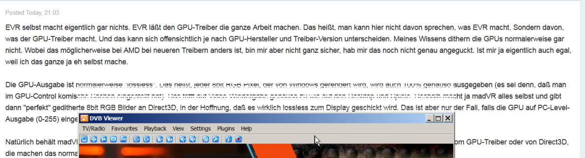

Derrick Posted April 26, 2015 Posted April 26, 2015 ..wenn ich MadVR wähle - nichts weiter mit den instellungen gefummelt und alles mit LAV (ohne dxva) - zerbröselt der text, wenn ich im fenstermode den DVBViewer über den firefox schiebe. Mit dem custom renderer passiert das nicht. Quote
madshi Posted April 26, 2015 Posted April 26, 2015 Wenn madVR nicht von 16bit auf 8bit wandeln würde, würde je nach GPU vielleicht eine schnelle und hochwertige (im Vergleich zum runden bei madVR dithering "none") Varinate verwendet? Nein, definitiv nicht. Wenn AMD dithered, dann nur bei DXVA Scaling oder DXVA Farbkonvertierung. Aber nicht bei einem simplen Pixel-Shader-Pass mit 8bit Zieltexture. Warum vertraust Du nicht einfach, daß ich schon weiß was ich tue? ..wenn ich MadVR wähle - nichts weiter mit den instellungen gefummelt und alles mit LAV (ohne dxva) - zerbröselt der text, wenn ich im fenstermode den DVBViewer über den firefox schiebe. Mit dem custom renderer passiert das nicht. Komisch. Kann sein, daß der Firefox auch die GPU benutzt und deshalb irgendwie in Schwierigkeiten kommt? Oder vielleicht hat's auch eine andere Ursache. Keine Ahnung. Da ist aber nicht viel, was ich da machen kann. In Windows ist es ja eigentlich so, daß sich jeder Prozeß nur um sich selbst kümmern soll/kann. Was außerhalb des Media-Player-Prozesses passiert, darauf habe ich eigentlich Null Einfluß. Ich vermute aber, daß es bei aktiviertem Aero keine Probleme gäbe. Vielleicht wäre das eine "Lösung"? Oder bist Du noch auf Windows XP/2003? Du könntest auch mal testweise versuchen, in den Firefox-Optionen unter "Advanced" die Hardware-Acceleration abzuschalten. Aber wie gesagt, mehr als diese Vorschläge kann ich leider nicht anbieten. Es gibt (meines Wissens) nichts, was ich in madVR ändern könnte, um Darstellungsprobleme in Firefox zu fixen... Quote

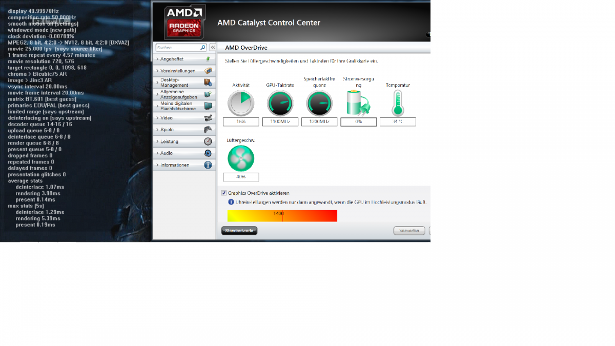

goldfield Posted April 27, 2015 Posted April 27, 2015 (edited) Ich hab da auch noch eine interessante Beobachtung gemacht. Wenn ich den DVBViewer mit MadVR 0.87.21 laufen lasse, zeigt mir das MadVR-OSD keine Zielauflösung auf 1920. 1080 an, sondern auf 0, 0, 1098. 618. Laut diesem Post hier http://www.DVBViewer.tv/forum/topic/56402-DVBViewer-pro-beta-540/#entry427103 dürfte der Grund dafür sein, das ich in der Windows-7 Systemsteuerung die Größe der Anzeige manuell angepasst habe. Wenn ich nun in dieser Konfiguration eine Videodatei mit dem DVBViewer im Vollbild abspiele, liegt die Auslastung der Graka (AMD HD7880) bei sagenhaften 16%. Und das trotz aktiviertem smooth-motion, artefakt removal, Error-Diffusion-2 mit use colored noise und change dither for every frame, und auch noch mit einem image upscaling per Jinc-3 . (Bei der Wiedergabe der gleichen Vidodatei mit dem MPC-Classic hat meine Graka bei gleichen Einstellungen im MadVR schon eine Auslastung von 55%) 1.- Kann es evt sein, das im DVBViewer in dieser Konfiguration zwar das OSD vom MadVR angezeigt wird, aber dieser garnicht wirklich (oder zumindest nicht in vollem Umfang) aktiv ist ? (16% mit den Einstellungen im MadVR kommen mir selbst bei einer HD7880 doch äußerst verdächtig vor.) 2.- Könnte das evt. auch der Grund für die stark abweichende Graka-Auslastung bei Cinch und nuts sein ? Edited April 27, 2015 by goldfield Quote
Tjod Posted April 27, 2015 Posted April 27, 2015 Welcher Renderer Verwendet wird kannst du während der wiedergebe unter Einstellungen > Filter sehen. Und das Statistik OSD Kommt direkt vom Renderer kann also nicht ohne den zusehen sein. Aber bei der Auslastung musst du immer auch die Auflösung des Eingangsmaterials und die Ausgabe Auflösung mit berücksichtigen. Je nach Einstellungen kann das einen deutlichen unterschied machen wenn die Ausgabeauflösung geringer ist. Quote
goldfield Posted April 27, 2015 Posted April 27, 2015 (edited) Welcher Renderer Verwendet wird kannst du während der wiedergebe unter Einstellungen > Filter sehen. Und das Statistik OSD Kommt direkt vom Renderer kann also nicht ohne den zusehen sein. Das ist mir bekannt, und scheint mir auch Logisch. Aber bei den MadVR-Einstellungen ist mir eine Graka-Auslastung von 16% doch mehr als verdächtig. Zumal der MPC-HC bei der gleichen Videodatei und den identischen Einstellungen im MadVR dann schon eine Auslastung von 55% verursacht. Aber bei der Auslastung musst du immer auch die Auflösung des Eingangsmaterials und die Ausgabe Auflösung mit berücksichtigen Die Eingangsauflösung (720, 576) ist aus dem angehängten Bild ersichtlich, weshalb ich das nicht mehr zusätzlich erwähnt hatte. Die Ausgangsauflösung liegt (bedingt durch die manuell angepasste Anzeigegröße in der Windows-Systemsteuerung) bei den schon erwähnten 0, 0, 1098. 618. Wenn ich (wie in meinem Link beschrieben) in den Eigenschaften der Verknüpfung, unter dem Reiter "Kompatiblität" die "Scalierung bei hohem DPI-Wert" deaktiviere, wird die Ausgangsauflösung auch korrekt auf 1920, 1080 gesetzt, und die Auslastung der Graka steigt auf 31%. Edited April 27, 2015 by goldfield Quote
craig_s Posted April 27, 2015 Posted April 27, 2015 (edited) Die Ausgangsauflösung liegt (bedingt durch die manuell angepasste Anzeigegröße in der Windows-Systemsteuerung) bei den schon erwähnten 0, 0, 1098. 618. die manuell angepasste Anzeigegröße in der Windows-Systemsteuerung aus deinem Link verändert doch nur die Schriftgröße und manchmal Fenster. Fullscreen ist dann immernoch 1920*1080. Die tatsächliche Bildsch.Auflösung wird im Grafiktreiber verstellt. Oder in "Bildschirmauflösung" (nicht verwechseln). In deinem Screenshot steht außerdem 'smooth-motion off '. Edited April 27, 2015 by craig_s Quote
goldfield Posted April 27, 2015 Posted April 27, 2015 Aber wie kommt dann die unterschiedliche Graka-Auslastung von 16% oder 31% zustande (je nachdem ob "Scalierung bei hohem DPI-Wert deaktivieren" angehakt ist, oder nicht) ? Quote
