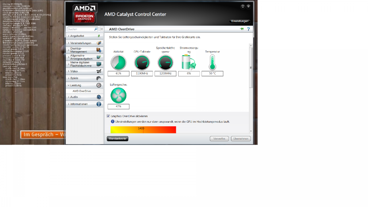

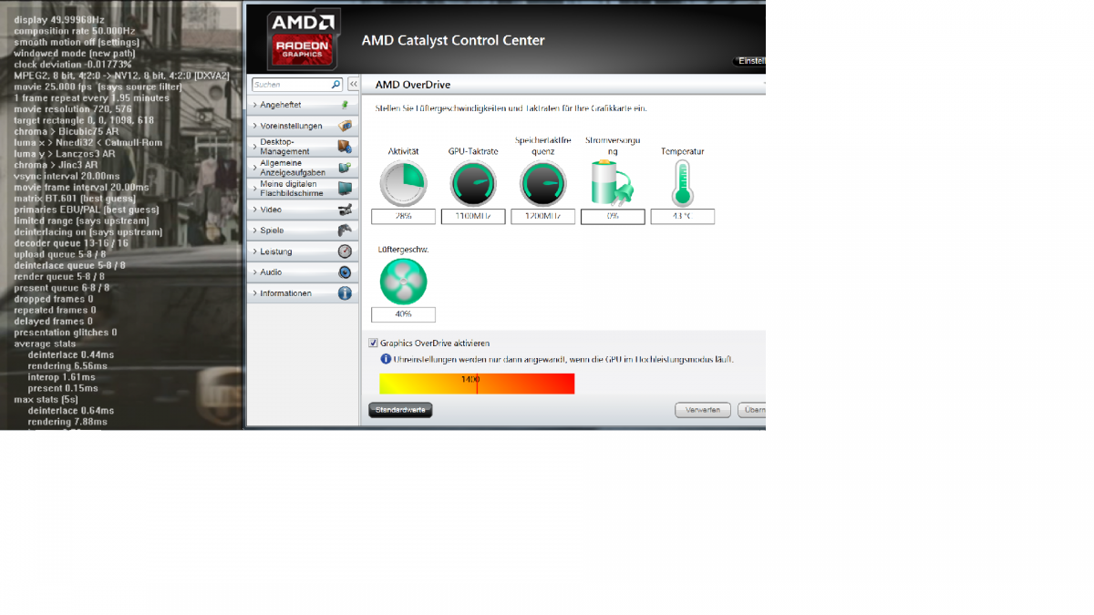

goldfield Posted April 28, 2015 Posted April 28, 2015 Nochmal zu den deutlich unterschiedlichen Graka-Auslastungen bei Verwendung der Option "Scalierung bei hohem DPI-Wert deaktivieren". die manuell angepasste Anzeigegröße in der Windows-Systemsteuerung aus deinem Link verändert doch nur die Schriftgröße und manchmal Fenster. Fullscreen ist dann immernoch 1920*1080. Die tatsächliche Bildsch.Auflösung wird im Grafiktreiber verstellt Wenn ich für den DVBViewer bei "Scalierung bei hohem DPI-Wert deaktivieren" keinen Haken setze, bleibt selbst bei Verwendung von "image doubling" (32 neurons), und weiterem image upscaling mit Jinc-3, die Belastung der Graka bei 28%. Da kann ich mir beim besten Willen nicht vorstellen, das MadVR da wirklich mit den Einstellungen, und in vollem Umfang aktiv ist. Im MPC-HC liegt die Belastung bei dem gleichen Video, und mit identischen Einstellungen bei 86%. Sobal ich bei "Scalierung bei hohem DPI-Wert deaktivieren" den haken setze, steigt die Belastung auf 61% an, und es kommt dann auch (wie zu erwarten) zu droppet frames. Das sieht mir schon eher glaubwürdig aus, obwohl immer noch deutlich unter der Belastung mit MPC-HC. Quote
nuts Posted April 28, 2015 Posted April 28, 2015 (edited) Hier kommen mehrere Umstände zusammen. Durch die DPI Einstellungen stimmt das target rect (Zielaufösung) nicht mehr. Dieses Problem ist im DVBViewer zu suchen, soweit ich Griga da richtig verstanden habe. Das allein spart schonmal relativ viel ein, da jede Berechnung nach dem Scaling auf wesentlich weniger Pixel angewendet werden muss. In dem speziellen Fall führt es außerdem noch dazu, dass der teure Nnedi Algo nicht für X und Y verwendet wird. Edited April 28, 2015 by nuts Quote
blasgl Posted April 28, 2015 Posted April 28, 2015 Wenn man die bestmögliche Bildqualität erzielen will sollte man also die DPI-Skalierung ausschalten, entweder Systemweit, oder Anwendungspezifisch. Und das nicht nur beim MadVR. Oder sehe ich das falsch? Quote
goldfield Posted April 28, 2015 Posted April 28, 2015 (edited) Durch die DPI Einstellungen stimmt das target rect (Zielaufösung) nicht mehr. Dieses Problem ist im DVBViewer zu suchen, soweit ich Griga da richtig verstanden habe. Das allein spart schonmal relativ viel ein, da jede Berechnung nach dem Scaling auf wesentlich weniger Pixel angewendet werden muss Das würde die unterschiedliche Auslastung der Graka ohne "Scalierung bei hohem DPI-Wert deaktivieren" (28%%), und mit "Scalierung bei hohem DPI-Wert deaktivieren" (32%) erklären. Mit "Scalierung bei hohem DPI-Wert deaktivieren" liegt die target rect ja bei den korrekten 1920, 1080. Der Grund, warum die Auslastung mit dem MPC-HC bei mir dann nochmal deutlich höher liegt, ist übrigens der Einsatz des "shapen complex_2" Shader's. Im MPC-HC setze ich den nach dem resize ein, was im Sinne der Qualität ja auch Sinn macht.. Beim DVBViewer scheint der Shader ungünstiger Weise vor dem resize zum Einsatz zu kommen. Edited April 28, 2015 by goldfield Quote

goldfield Posted April 29, 2015 Posted April 29, 2015 Aber ich sehe im DVBViewer, je nach DPI-Wert, eine sehr unterschiedliche GPU-Auslastung. Beim kleinerem DPI-Wert geht der Intel NUC mit HD4400 auf 50% GPU. Bei grosseren Werten so um die 15% GPU Das hatte ich ja auch schon berichtet. Evt. ist das auch der Grund, weshalb die Auslastung bei Cinch und bei nuts (einige Posts vorher) so deutlich voneinander abweichen. Quote
nuts Posted April 29, 2015 Posted April 29, 2015 Also ich kann das von meiner Seite eigentlich ausschließen, da ich an den DPI Einstellungen noch nie etwas geänderte habe und targetRect, FPS und solche Dinge immer beachte bei meinen Tests. Quote
Griga Posted April 29, 2015 Posted April 29, 2015 Wenn man 150 dpi einstellt (große Schrift), skaliert Windows den DVBViewer Pro als ganzes hoch, weil er sich nicht durch ein entsprechendes Manifest als DPI-bewusst ausweist. Damit wird dann auch die Schrift vergrößert. Das gilt auch für das Vollbild. D.h. der DVBViewer erfährt gar nicht die wirkliche Bildschirmgröße. Ihm wird eine kleinere vorgekaukelt. Und dann wird das zu kleine Vollbild von Windows auf die wirkliche Bildschirmgröße gestreckt, damit dabei die Schrift größer wird. Dass es im Vollbild keine Schrift gibt, weiß Windows ja nicht. Also absolut suboptimal Quote

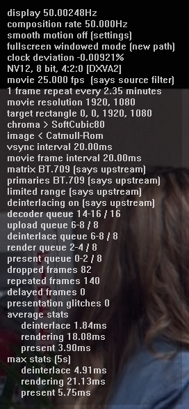

nuts Posted May 10, 2015 Posted May 10, 2015 Das Debug-OSD hat sich verändert ab 0.88.0 bzw. 0.88.1. Und zwar wird bei Quelle=target rect trotzdem ein luma-scaler angezeigt (s. Bild). Bei 0.87.21 wurde in diesen Fällen nur ein chroma-scaler angezeigt. Ist das so richtig? Falls ja: Welchen HIntergrund hat die Änderung? Quote
madshi Posted May 10, 2015 Posted May 10, 2015 Nein, ist ein Bug, den ich in meinem Quellen schon behoben hab. Quote

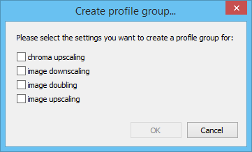

nuts Posted May 10, 2015 Posted May 10, 2015 (edited) Ok hab noch was: Die neuen Funktionen fehlen bei den Profile (s. Bild - gilt auch für processing). Edited May 10, 2015 by nuts Quote
