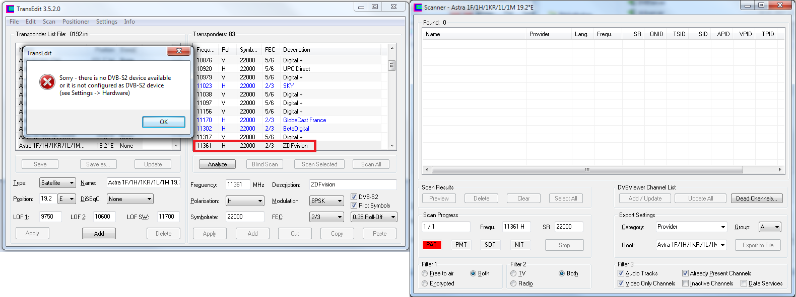

PeterF Posted January 8, 2010 Posted January 8, 2010 nein, ich denke auch nicht dass sie defekt ist, mach doch mal ein Bildschirmfoto von Transedit mit den Einstellungen des Transponders wo die fehlenden Programme liegen, eventuell kann hier einer, z.B. Griga, da was sehen was nicht hinhaut oder falsch eingestellt ist. PeterF Quote
Zeze21 Posted January 8, 2010 Author Posted January 8, 2010 (edited) nein, ich denke auch nicht dass sie defekt ist, mach doch mal ein Bildschirmfoto von Transedit mit den Einstellungen des Transponders wo die fehlenden Programme liegen, eventuell kann hier einer, z.B. Griga, da was sehen was nicht hinhaut oder falsch eingestellt ist. PeterF so also ich weiß nicht ganz genau was du meinst aber ich bin mal die liste bei transedit durchgegangenund stieß auf ein blaues zdf vision als ich da drauf klickte kam eine meldung dass ich kein dvbs2 taugliches gerät hätte und ich das unter sttings hardware ändern könnte, das habe ich dann auch getan. dann habe ich das ganze nochmal versucht zu öffnen und das fenster war leer (siehe screenshot) EDIT: habe nochmal mit dvbs2 aktivierung gescannt hat aber auch nix gebracht. aber mir ist aufgefallen dass die ganzen privaten kanäle also die hd+ nicht erkannt werden zumindest nicht beim scan Edited January 8, 2010 by Zeze21 Quote
PeterF Posted January 8, 2010 Posted January 8, 2010 genau das Fenster meinte ich, das können die Experten dann besser beurteilen, ich habe leider kein DVB-S2-Gerät, kann also nur theoretisch weiterhelfen. PeterF Quote
Derrick Posted January 8, 2010 Posted January 8, 2010 Hast du in transedit auch die hardwareeinstellungen überprüft? Die vom dvbv-pro gelten hier nicht Quote
Zeze21 Posted January 8, 2010 Author Posted January 8, 2010 ja habe ich vorm 2ten mal scannen hab das auch erst bemerkt als die fehlermeldung kam aber auch das aktivieren hat keinen unterschied gebracht. Quote
