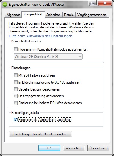

CloseDVBV muss bei aktivierter UAC als Admin gestartet werden um in die Registry schreiben zu können.
Einfach unter den Eigenschaften der CloseDVBV.exe die Option "Als Administrator ausführen" aktivieren:
Dann sollte es gehen.

I believe that the previous post solves a problem that I have seen - closedvbv must run as administrator under Windows 7. If you start it once using "runas administrator" then it will fail if you restart the machine.
To fix this, right-click on the copy of closedvbv in the DVBViewer folder, select "Properties", then "Compatibility". Tick the box "Run as Administrator".
I believe that this is more-or-less what the previous post in German says! My German is not very good... Hope this helps any English users of DVBViewer. I am hoping that closedvbv will solve my problems where DVBViewer sometimes hangs on a sleep/resume cycle.

Bin doch schon eher da. Diese Version merkt sich die Einstellungen nicht. Es wird keine ini erstellt.
Stimmt!
Da habe ich was übersehen. Die neue 1.0.0.3 sollte nun gehen.
