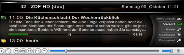

habe vorhin auf die Version 4.5. geupdatet. Nun hab ich aber im OSD bei jedem Kanal den Prozentsatz über den Forschrittsbalken der Sendung stehen (siehe Bild).
Hatte schon die Optionen durchsucht aber nix passendes gefunden. Weiß jemand Abhilfe?

Das ist so im OSD Skin vorgesehen. In der Version 4.2.1 gab es einen Bug der dazu geführt hat dass das nicht angezeigt wird, auch wenn das im OSD Skin aktiviert wurde. Du kannst das aber mit eine OSD Skin Editor einfach ausblenden.
Skin auswählen > MiniEPG auswählen > Fortschrittsbalken auswählen > Label > Aktiv/Sichbarket > False > Speichern.
http://www.DVBViewer.tv/forum/topic/40078-dvbviewerskinner-ein-osd-skin-editor/
http://www.DVBViewer.tv/forum/topic/23804-osd-skineditor/

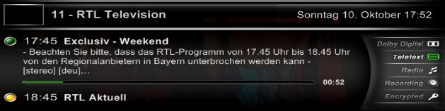

Danke erstmal. Das hab ich zwar soweit erstmal hinbekommen, aber wenn ich das Label auf dem Balken entferne wird dieser sofort dünner. Siehe Anhang. Hab schon alles versucht: Sichtbarkeit deaktiviert, das Label gesamt deaktiviert, nur allein die Schrift durchsichtig gemacht...
Ich weiß keine Abhilfe. Weißt du wo ich ansetzen muss?
