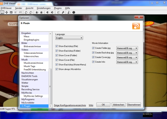

hoto44 Posted December 16, 2010 Author Posted December 16, 2010 (edited) 1."Urlaub.avi - backdrop.jpg - ist dies auch eine extra Bilddatei? Es muss nämlich eine zusätzliche Bilddatei zum Video im Ordner sein. 2. Hast Du Dir schonmal die Einstellungen des X-plugins angeschaut (auswählbar über Optionen im DVBV). Ich glaube hier muss Backdrops oder so ausgewählt sein. Habe im Moment leider keinen Zugriff auf den DVBV. 3. Für Backdrops brauchst Du die -backdrop.jpg Datei. Für das Videocoverbild zusätzlich eine Videoname.jpg DAtei hoto44 Edited December 16, 2010 by hoto44 Quote
chrisor Posted December 17, 2010 Posted December 17, 2010 Hi, nein wo sehe ich denn da die Einstellungen des Plugins!? Ich steh glaub ich gerade auf den Schlauch Urlaub.avi - backdrop.jpg ist natürlich eine Bilddatei im gleichen Ordner... Ich habe auch nun die gleiche Datei noch als " Urlaub.avi.jpg" und "Urlaub.jpg" im gleichen Ordner... aber ich habe leider bei den HTPC Menü in der Abteilung Videos kein Vorschaubild ... schade ... Aber ihr helft mir bestimmt Quote
hoto44 Posted December 18, 2010 Author Posted December 18, 2010 Hi, schaue bitte noch mal hier nach (Einstellungen --> Optionen, siehe screenshot) Quote
chrisor Posted December 18, 2010 Posted December 18, 2010 Hi , leider gibt es den Punkt X Plugin in meinen Optionen nicht ... Siehe Screen ... Habe ich was falsch installiert!?? Quote
hoto44 Posted December 18, 2010 Author Posted December 18, 2010 Hi, bitte lade Dir das plugin von hier herunter und im plugin ordner des DVBV installieren: http://www.DVBViewer...attach_id=25193 Quote
chrisor Posted December 18, 2010 Posted December 18, 2010 ach guck einer an ... da isses ja ( in den optionen) ... na ich werde mal probieren Hab ichd as übersehen !? Kann mich nicht daran erinnern bei den datein in den ersten thread Quote
