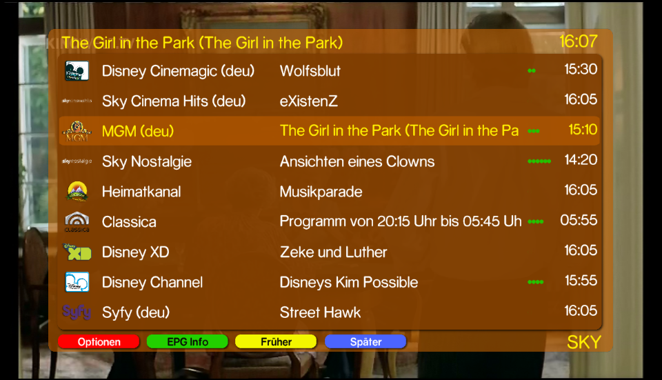

pmneo
Hallo Leute!
Ini-How-To
[NeutrinoCL]
List0=902 <-- ID der Hauptliste
List1=999 <-- ID der Unterliste
Listx=yyy <-- ID der Unterlist x ( index muss fortlaufend sein )
BackgroundImage="background_neutrinoCLLogo.png" <-- Das zu verwendende BG Image
[List]
ChannelNr_Column=-1 <-- List Column (1-3 oder -1 für deaktiviert)
ChannelNr_Order=0 <-- Reihenfolge falls mehrere in selber Column
ChannelNr_List=0 <-- List Index ( eine der oben definierten )
ChannelNr_Head="" <-- Text, der vorher eingefügt wird, falls mehrere in selber Column
ChannelNr_Foot=" " <-- Text, der nacher eingefügt wird, falls mehrere in selber Column
Changelog:
[30.04.2011]
* Bugfix CloseOnTune
* Neu designte Konfiguration
Damit sollten so zimmlich alle möglichkeiten für euch gegeben sein, um die NeutrinoCL so anzupassen wie ihr es wollt!
Ich könnt beliebig viele Listen verwenden, mit unterschiedlichen Farben etc ;)
Wichtig ist nur, dass die List0 immer die Hauptliste ist, und immer ganz oben sein sollte!

pmneo
[01.05.2011]
* Die Hauptliste (List0) muss nun nicht mehr ganz vorne sein, kann nun auch die hinterste Liste sein
* EPG Info wird nun über Datamanager gesetzt z.B. #NeutrinoCL.EPG.Title ... (siehe neutrinoCL.xml)
Share this post

pmneo
[02.05.2011]
* Mouse Bugfix bei den OSD Tasten
* Options Popup hinzgefügt
* Blacklists für Channels und Groups eingeführt
Damit sollten jetzt zimmlich alle Wünsche erfüllt sein ;)
