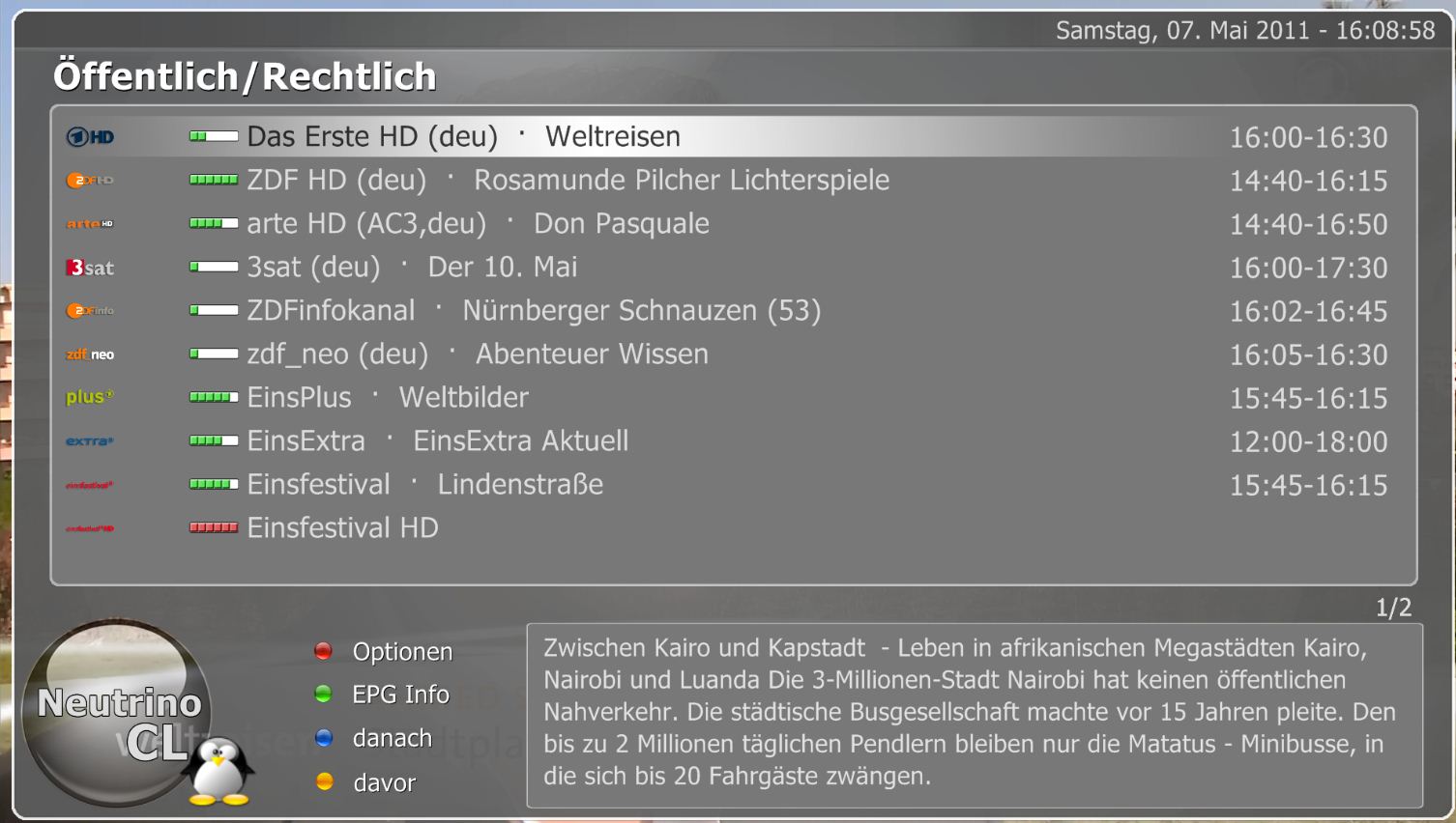

@mague mit v1.18 sollte das zumindestens laufen, das von mir gemeldete Problem liegt außerhalb meines einflussbereichs ...
* Current Channel Visualisierung durch eine Liste im Hintergrund
* EpgStartTime und EpgEndTime jetzt getrennt über INI einstellbar

hab den Bleach-Skin nun auch an die neue Version angepasst.
Ich hoffe, es passt einigermaßen, habs noch nicht ausführlich getestet.
Danke nochmals für das Plugin!!
Grüße
Bleach_Neutrino.zip

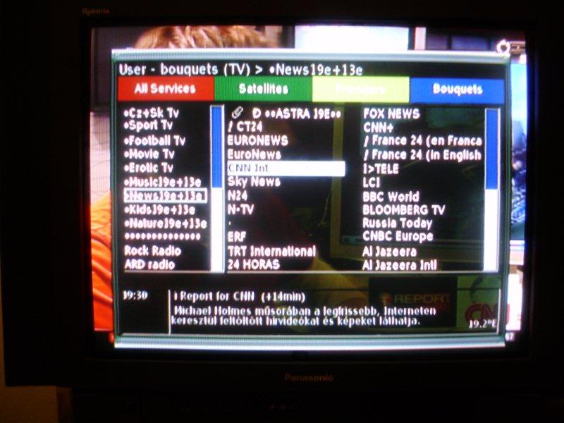

@pmneo Great idea and work you've done with this plugin. DVBViewer is by far the best DVB application I've tried, but I was missing a "better" channel/favourite OSD handling.
One question maybe for you or someone else.
Would it be possible to recreate something like an "Enigma" channels/favourites OSD handling in DVBViewer using pmneo's method? (see the attached image)
Maybe I'm a bit to claustrophobic :biggrin: or just used too much to my old sat box, but I like having channels in the OSD in multiple rows and the option to always know in which favourite folder I am browsing at the moment.
The picture was taken long time ago from a CRT TV. In this time of big resolution LCDs I believe there is even enough space to put a line of current EPG bellow of each channel name. Or even a logo in front of it.
I don't have enough knowledge and time to do this kind of adjustments. Long time ago I tried to do it with the OSD skin Editor with no luck.
Thank you
Enigma Style wäre echt genial.
Enigma style ist viel Arbeit. Es ersetzt an sich alle vorhandenen Listen und muesste jede vorhandene Funktionalitaet bereitstellen.
