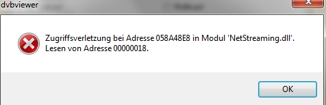

vex Posted February 2, 2011 Author Posted February 2, 2011 Ich will ja nichts aufnehmen, nur Sender im WLAN verteilen. Ich hab jetzt nochmal einen Einrichtungsversuch gemacht. Ich erhalte jetzt immer eine Meldung wegen Zugriffsverletzung, egal was ich nei Netstream eingebe, egal ob Unicast oder Multicast. Hab mal einen Screenshot angehangen. Quote
