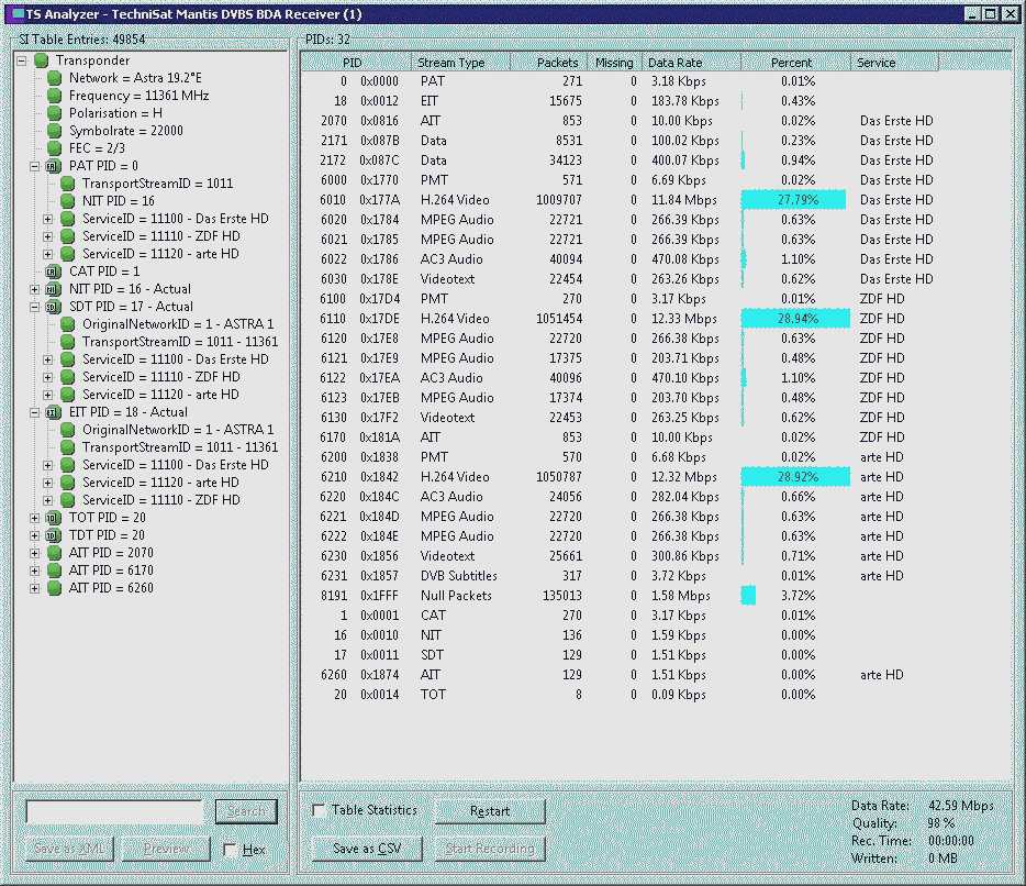

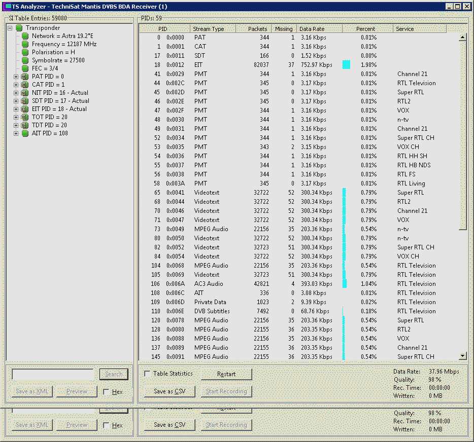

jensjensen Posted March 27, 2011 Author Share Posted March 27, 2011 Moin, anbei die Transedit-Screenshots. Bin jetzt etwas verwirrt, scheinbar auf beiden Tunern Probleme mit RTL und keine auf ARD, mhmm. ...leider kann ich aufgrund der quota nicht alle screenshots uploaden. :-( Grüße Jens Link to comment
MaxB Posted March 27, 2011 Share Posted March 27, 2011 Jetzt sind wir (meiner Meinung nach) an dem Punkt angekommen, wo ich das Messgerät herausholen würde, besonders dann, wenn die anderen Sat-Empfänger im Haus funktionieren! Jede Zuleitung, jede Ant.-Dose, jeder F-Stecker etc. könnte ein mögliche Fehlerquelle sein! Mann könnte Dich mit Deinem PC auch durch das ganze Haus jagen, nur halte ich nix davon, da jeder Tuner anders auf ein fehlerhaftes Signal/Schräglage reagiert... Link to comment
