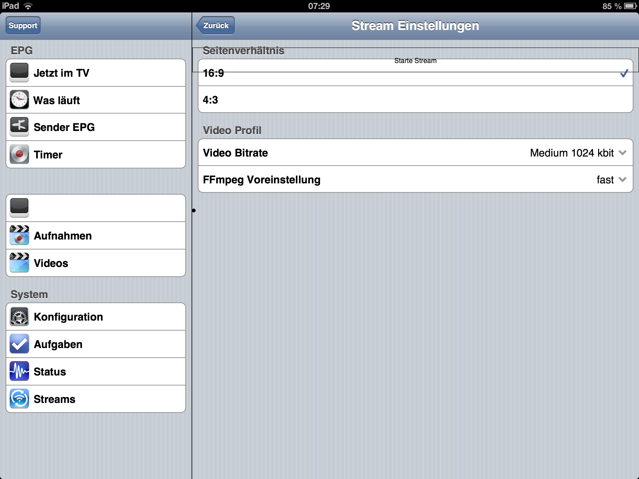

Auf iPad 3 kommt der Balken starte Stream nicht in Grün und ganz oben.
Im Abspielbereich steht oben drüber stop streamserver, das hat aber keine Funktion.

Hallo, ich sehe schon am Screenshot, wo vermutlich dein Fehler liegt:
Du musst dem iPad Ordner im SVCWeb Verzeichnis einen anderen Namen geben, also z.B. fortlaufend ipad, bei der nächsten Version/beim nächsten Update ipad2 usw., dann die neue URL in Safari aufrufen und dann erenut zum Homescreen hinzufügen sowie das "alte" Homescreen Icon löschen. Dann sollte das auch klappen. Ich habe das im ersten Post erwähnt, das ist ein Cache Problem.

Vielen Dank!
Gewohnt klasse Arbeit von Dir
Danke für die schnelle Hilfe
Habe Deine Tipps umgesetzt
Schaut Super aus
