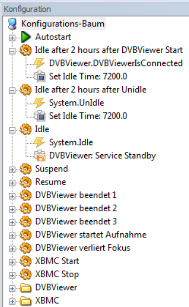

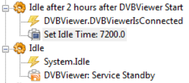

Ich habe mir Eventghost kurz angeschaut ich glaube das ist mir zu hoch.
Ich denke auch nicht das ich das Problem mit "inaktivität 2,5 Std" mit diesen Programm lösen kann.
Ich weiß nicht wo Dein Problem ist.
Genau _DAS_ kann EventGhost simpel lösen.
Genau _DAS_ was Du willst habe ich gestern gebaut, gestern Nacht noch verfeinert,
und es ist genau _DAS_ was _DU_ willst (ich im übrigen auch ;-)
Es bringt auch nichts zu sagen, daß Windows sich lieber so und so verhalten sollte
oder der DVBViewer sich aber so und so und dann anders verhalten sollte. Bei Windows
hast Du eh keinerlei Einfluß drauf, beim DVBViewer mußt Du hoffen, daß evtl. irgendwann
mal ein Bugfix/Feature eingebaut wird, und darauf kannst Du oft lange bzw. ewig warten.
Daher: EventGhost und Ruhe ist im Karton ;)
- Keinen Bildschirmschoner automatisch aktivieren lassen
- Im DVBViewer "verhindere Bildschirmschoner" deaktivieren
- RecordingService installiert haben
- EventGhost installieren und wie im Screenshot konfigurieren
- fertig
Macht fast exakt was Du willst, außer daß ich 7200 Sekunden (2 Stunden)
benutze und keine 2.5 Stunden. Aber das kannst Du dann anpassen, und dann macht es
_EXAKT_ was Du willst :P
Was _mich_ noch ein bißchen stört ist, daß wenn der RecordingService mit einer Aufnahme
fertig ist und man "Keine Aktion nach Aufnahme" gewählt hat, dann sendet das Ding oder
irgendwas anscheinend System.UnIdle, somit ist der Timer futsch, daher muß der danach
halt nochmal gesetzt werden. Schöner wäre es natürlich den vorherigen Timerwert irgendwie
auszulesen und den dann beim UnIdle auf den Wert zu setzen den er zuletzt hatte. Das krieg'
ich auch noch gebastelt und werde es dann hier posten.
