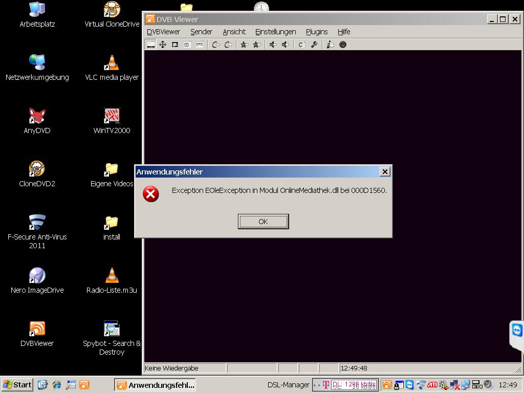

quax1306 Posted April 9, 2012 Posted April 9, 2012 (edited) Sorry, kein Erfolg Ich versuche mal einen Screenshot anzuhängen. Mir ist aufgefallen: unten in der Statuszeile steht "keine Wiedergabe", der DL läuft mit 1286 Bit/s (laut DSL-Manager), der Ton (klatschen, Moderator) ist da. Reclock, im Systray als Wecker angezeigt, verschwindet! Was mache ich falsch? Edited April 9, 2012 by quax1306 Quote
maluk Posted April 10, 2012 Author Posted April 10, 2012 Hallo Quax1306, leider weiß ich noch nicht, wo der Fehler genau passiert. Daher habe ich in die DLL an ein paar Stellen Logging eingebaut. Bitte kopiere die angehängte OnlineMediathek.dll in dein Plugins-Verzeichnis und stelle in den DVBViewer-Optionen unter "OSD - Allgemein" den Loglevel auf 20 oder kleiner (siehe http://de.DVBViewer.tv/wiki/Optionen_OSD_Allgemein). Rufe danach einige Videos aus der ARD oder KiKa-Mediathek ab und stelle mir dann die Datei osd.log zur Verfügung, die im ProgramData-Verzeichnis des DVBViewer dann erzeugt wurde. In dieser Logdatei müssten sich dann Einträge der OnlineMediathek befinden. Gruß maluk OnlineMediathek.dll.zip Quote
quax1306 Posted April 11, 2012 Posted April 11, 2012 (edited) Hallo maluk, anbei die log-Datei! Es war immer "schwarzbild", hin und wieder mit Fehlrmeldung (s.o.)! Gruß Quax1306 osd.log Edited April 11, 2012 by quax1306 Quote
maluk Posted April 12, 2012 Author Posted April 12, 2012 Ich konnte jetzt zumindest die Stelle identifizieren, die zu dem Fehler führt: ich ermittle über die SendMessage Funktion MSG_GETVIDEOWINDOW das Handle des Fensters, das ich mit dem Flash Player überlagere. Wenn diese Funktion kein gültiges Handle zurückliefert, erscheint die von dir dargestellte Fehlermeldung und es läuft nur der Ton im Hintergrund. Leider kann ich jedoch nicht nachvollziehen, warum bei dir bei der Funktion kein gültiges Handle ermittelt werden kann. Ich musste bei mir im Source Code die Funktion deaktivieren, um das Problem nachstellen zu können. Ehrlich gesagt fehlt mir gerade der Ansatzpunkt, wie ich das Problem lösen kann. Aber ich werde weitersuchen ... Quote
