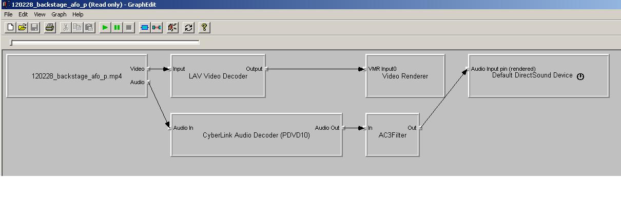

Fruchtzwerg Posted May 1, 2012 Posted May 1, 2012 Ich hab mal Wireshark installiert um zu schauen wo es ggf. Probleme gibt. Wenn man z.B. in den Einstellungen die Verfügbarkeit der Podcasts prüft, stürzt der DVBViewer beim Eintrag "New York Times Video: Movies" reproduzierbar ab. Das hängt möglicherweise mit der TLS-Verschlüsselung zusammen, die kurz vorher aufgebaut werden. Vimeo Videos funktionieren derzeit überhaupt nicht, die Fehlermeldung ist falsch, es wird nämlich ein fehlender Ausgabe-PIN (fehlender Codec) bemängelt, in Wahrheit ist es aber eine 404 Fehlermeldung vom Webserver weil das Video nicht gefunden werden kann. Hier die Kommunikation: Online DLL: GET /moogaloop/play/clip:25446891///?q=hd HTTP/1.1\r\n Host: www.vimeo.com\r\n Vimeo Webserver: HTTP/1.1 301 Moved Permanently\r\n Location: http://vimeo.com/moogaloop/play/clip:25446891/?q=hd\r\n Online DLL: GET /moogaloop/play/clip:25446891/?q=hd HTTP/1.1\r\n Host: vimeo.com\r\n Vimeo Webserver: 404 Not Found Ob das Video wirklich nicht mehr da ist, weiß ich nicht, es wird allerdings ein Vorschaubild dafür angezeigt. Die Kommunikation an sich ist ja korrekt, warum der Vimeo Server am Ende die 404 bringt, ist mir unerklärbar. Vielleicht ein Schutz vor dem Plugin? Benötigts ggf. den korrekten User-Agent? Quote
Fruchtzwerg Posted May 1, 2012 Posted May 1, 2012 (edited) Die ZDF Mediathek wird bei mir auch nicht abgespielt, wenn man das MP4 allerdings herunterlädt und in Graphedit öffnet, werden keine Codec-Probleme angezeigt und es ist abspielbar: Der DVBViewer hängt sich allerdings auf, wenn man es online abspielt, es werden auch keine Vorschaubilder angezeigt. Spielt man aber die Datei im DVBViewer ab, gibt es keine Probleme. Edited May 1, 2012 by Fruchtzwerg Quote

SnoopyDog Posted May 1, 2012 Posted May 1, 2012 Das geht nicht. Was aber geht: Die richtigen DirectShow Filter verwenden! Dann geht es auf XP / Windows 7 etc. ohne Probleme. Quote

SnoopyDog Posted May 1, 2012 Posted May 1, 2012 Prinzipiell sollte erst einmal das getan werden, was ich schon 10 Mal mindestens geschrieben habe: die korrekten DirectShow Filter verwenden. Ich habe die Aufistung bereits gepostet, aber ich werde es noch einmal aktualisieren. Wenn man die richtigen Filter verwendet, klappt die Wiedergabe einwandfrei, wieso muß man da stundenlang diskutieren. Und wenn ich schreibe, daß ich keine Dateien von YouTube und/oder Vimeo auf die Festplatte eines PCs herunterladen kann/will, dann hat das auch urherberrechtliche Gründe. Nicht ohne Grund kann man plötzlich keine Vimeo-Videos mehr anschauen. Quote

SnoopyDog Posted October 7, 2012 Posted October 7, 2012 Was heißt das genau? Kommt eine Fehlermeldung? Welche Codecs verwendest Du? Hast Du das, was ich zu den Codecs geschrieben habe, befolgt? Quote
nordstern70 Posted October 7, 2012 Posted October 7, 2012 DVBViewer Error Kann Video Ausgabe Pid nicht rendern 0x80004005 error Was ist das mit den Codecs, wohin muss der ZIP ordner? Quote
Tjod Posted October 7, 2012 Posted October 7, 2012 Ja das ist ein Codec Problem. Ein paar Grundlegungen zu Codecs http://www.DVBViewer.com/griga/DirectShow.html http://de.DVBViewer.tv/wiki/Optionen_DirectX#Um_was_geht_es_hier zum ändern der Merit-Werten http://www.DVBViewer.com/griga/DirectShow.html#FilterManager zu den GraphPresets Datein http://de.DVBViewer.tv/wiki/Optionen_DirectX#Presets Quote
