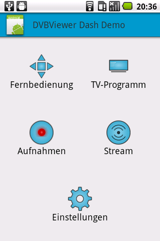

dgdg Posted January 24, 2012 Posted January 24, 2012 (edited) 3. Design: Ist das was mir zZt am meisten interessiert. Da bastel ich gerade an Vorschläge: Ein paar Anmerkungen zum Design. Mir ist ja ein wichtiges Thema, dass man mit einem Handy mehrere HTPCs bedienen kann. Dafür ist es notwendig, dass man sehr intuitiv und schnell zwischen verschiedenen DVBViewer-Adressen hin- und herschalten kann (über einen aussagekräftigen Profile-Namen, z.B. Wohnzimmer, Arbeitszimmer, Schlafzimmer). Es wäre daher sinnvoll, die Auswahlmöglichkeit schon von vornherein im Design zu berücksichtigen. Und zwar so, dass man das sofort erreichen kann und immer Blick hat, welches Profile gerade aktiv ist. Wenn man jedesmal seine Fernbedienung umkonfigurieren muss, wenn man mal das Zimmer wechselt, geht der WAF den Bach runter. ;-) Und noch ein Tipp: Schaut euch mal die Google Design-Guides für Android an. Es sollte nicht so sein, dass man beim Starten der App erstmal mit einem Menü konfrontiert wird um sich dann zu entscheiden, was man tun möchte. Warum nicht sofort die Fernbedienung anzeigen, wenn das App gestartet wird? Dort gibt es dann eine Aufnahmetaste und eine Taste EPG und eine Taste zur Auswahl der Profiles. Wozu also extra Menüs für Aufnahme und EPG? Alle Funktionen sollten sich intuitiv erschliessen und man sollte nur dann damit konfrontiert werden, wenn man sich braucht. Also überlegt mal, ab ihr nicht das Fernbedienungslayout zum zentralen Programmteil macht. Edited January 24, 2012 by dgdg

KobiP Posted January 24, 2012 Author Posted January 24, 2012 H@dgdg: Danke für deine vielen Ideen! Irgendwie hast du recht was das Design betrifft. Ich denke ich werde automatisch einloggen und wenn die Verbindung keine Probleme macht landed man wieder direkt im Hauptmenü wie zuvor. Die FB möchte ich jedoch nicht als Haupt-Activity. Der Webserver ist mir zu instabil und nicht jeder nutzt die FB. Auch macht sie unterwegs keinen Sinn (außer die Frau/Freundin zuhause am Sofa zu ärgern, erfolgreich getestet ). Bis jetzt gab es die verschiedensten Fälle: Person A benutzt nur den RecService, Person B nur den Viewer, Person C hat beide und nutzt auch noch mehrere von jeder Sorte. Person D hat keine Favoritenliste und so weiter. Daher hein Hauptmenü das sich anpasst. Eine EPG-Taste in der Fernbedienung ist wirklich nicht schlecht, geht aber nur wenn Viewer und RecService laufen. Das hat wieder nicht jeder, ich plane es aber in meiner anpassbaren Version der Fernbedienung ein. Welches Profil gerade aktiv ist sieht man ja oben am Namen. Wenn man einen sinvollen vergibt ist das ja kein Stress. Kann ja einbauen das wenn man den Namen anklickt das man die Möglichkeit bekommt zu wechseln. Generell verfolge ich im Moment aber noch die Devise: Erst alle Features funktionsfähig bekommen, dann die Usability verbessern. Recht viel neue Features kann ich im Moment aber nicht mehr umsetzen, ich rufe bereits falst alles vom Recording Service ab was die API bietet. Was dein Verbindungs-Problem betrifft: Kannst du das genauer beschreiben? Gerne auch via PM dann Müllen wir hier nicht alles zu. Du kannst auch das Log-File aktivieren und mir das Ergebnis zukommen lassen. Grüße!

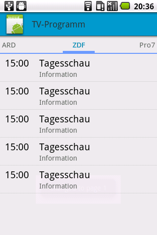

Jan S Posted January 24, 2012 Posted January 24, 2012 (edited) Guten Abend, @KobiP: - die Icons hab ich selber "gemahlt" mit Inkscape & Gimp - was die Slidergeschichte beim EPG angeht. Eine Antwort in der Richtung hab ich schon vermutet. Deine 200MB waren ein komplettes EPG (alle Sender, alle Tage) oder? Ich würds vermutlich: auf einen Tag begrenzen also 0:00 bis 23:59. Ein Icon in der Actionbar um einen anderen Tag auszuwählen der größte Knackpunkt nur per Sender/Slide (prinzipiell, weis ich das es geht, der Teufel liegt da im Detail) - bei weiteren Layouts hätt ich momentan folgenden Plan: Detail Seite eines EPG Eintrages Startseite (Verfügbarkeit der Server (siehe weiter unten)) Tv-Programm (Datumsauswahl) Layout für das ganze Konfigurationszeugs (Bsp kein Popup für Ip-Adresse/Port, sondern direkte Eingabe ....) Layout und Buttons für Fernbedienung mal mit Aufnahmen und Streams beschäftigen ;-) - Für Bilder/Layout-XMLs/src usw. schick mir einfach ne PM mit ner EMail Adresse, dann würd ich Dir mein Eclipse-Project mit dem ganzen "Zeug" schicken. @dgdg: - was das Design-Guide angeht: Allein der Startscreen folgt 2 (Android) Design patterns: Dashboard: (Android Dashboad) Im wesentlichen entspricht das "Person A benutzt nur den RecService, Person B nur den Viewer ..." ich find das EPG am interessantesten [*] ActionbarAction Bar - was die verschiedenen Server angeht: Ich muss zugeben ich hab nur einen, sehs aber ein. Eine erste Überlegung wäre folgende: 2 Icons in der Leiste/Actionbar (einer DVBViewer, einer Rec-Service) Farben (nach Design Patterns müssen es eher andere Icons sein): rot (keine Verbindung), orange/gelb (Verbindung extern), grün Verbindung(wlan) [*] bei einem Klick kann man jeweils einen anderen (vorkonfigurierten) auswählen, [*] was dann ohne "Fachwissen" nicht gehen wird. Wie löst sich das "Problem" eigentlich bisher? LG Jan Edited January 24, 2012 by Jan S
dgdg Posted January 25, 2012 Posted January 25, 2012 (edited) [*] 2 Icons in der Leiste/Actionbar (einer DVBViewer, einer Rec-Service) [*] Farben (nach Design Patterns müssen es eher andere Icons sein): rot (keine Verbindung), orange/gelb (Verbindung extern), grün Verbindung(wlan) [*] bei einem Klick kann man jeweils einen anderen (vorkonfigurierten) auswählen, Das mit den zwei Icons ist der gleiche technische Ansatz wie der von KobiP. Jeder Anwender im Haus muss dann wissen, was der DVBViewer ist und was der Recording Service ist und welche Daten von welchem Server kommen... Das läuft auf einen WAF nahe 0% hinaus. Die ganzen Verbinungsoptionen sind natürlich für den normalen Anwender grausam. 95% der Anwender werden die App intern nutzen. Dafür müssen sich 100% der Anwender jedesmal fragen, ob sie jetzt intern, extern oder WLAN auswählen sollen. Und auch das muss man jedem Anwender erklären, auch wenn er es gar nicht braucht. Wieso braucht man zum Auswählen des gewünschten HTPCs Fachwissen? Wäre doch kein Probleme das ganze Server-Gesummse vor dem Anwender zu verstecken. Im Prinzip ist der Ansatz von KobiP mit den vorkonfigurierten Recording Services und DVBViewern doch schon ganz gut. Jetzt packt man einfach nur jeweils die Konfiguration eines DVBViewer und eines Recording Service in ein Profile und jedes Profile bekommt einen Namen. Das Einrichten der Profiles übernimmt der Admin (als in meinem fall ich) und der braucht "Fachwissen". Der Anwender (also meine Frau und meine Kinder) wählen dann einfach nur ein Profile bzw. einen HTPC aus ("Wohnzimmer", "Arbeitszimmer" usw.) und die App verbindet sich dann mit dem richtigen DVBViewer und dem richtigen Recording Service. Der Anwender weiss und sieht nichts von DVBViewer oder Recording Service Konfigurationen. Übrigens hat man in einer typischen vernetzten DVBViewer-Umgebung nur einen Recording Service (als Streaming- und Konfigurationsserver) und mehrere DVBViewer. Man könnte das Ganze also dahingehend vereinfachen, dass es nur eine Recording Service Konfiguration gibt. Dann sind auch die Daten, die vom Recording Service kommen (EPG, Channellist, Favoriten) in allen Profiles identisch. Die unterschiedlichen Konfigurationen betreffen dann eigentlich nur die Fernbedienungsfunktionen des DVBViewer. Und die Verbindungsoptionen (z.B. extern), die packt man auch einfach in ein Profile. Dann gibt es eben "Wohnzimmer", "Schlafzimmer", "Arbeitszimmer", "Extern". Im Profile "Extern" wird nur der Recording Service eingetragen. Einen DVBViewer wird wann nicht brauchen. Edited January 25, 2012 by dgdg
KobiP Posted January 25, 2012 Author Posted January 25, 2012 Also das Dashboard wird bleiben, vielleicht nenne ich es auch so. Und Profile werden eingeführt. So kann einer der sich auskennt (ist bei einem Haushalt mit HTPC immer vorhanden) alles einrichten und die anderen können schnell zwischen Profilen wechseln. Wenn die sinnvolle Namen haben dann ist das auch verständlich und der WAF hoch. Die Eingefärbten Icons kann man ja weiterhin beibehalten, das ist dann eine zusätzliche Anzeige. Die Action Bar war bisher meine größte Sorge da sie ja erst mit Android 3.0 eingeführt wurde. Deswegen habe ich sie ja auch deaktiviert. Jetzt habe ich aber Action Bar Sherlock gefunden, damit sollte es auch mit 2.1 bis 2.3 klappen, mit denen möchte ich auch auf jeden Fall kompatibel bleiben. Die EPGs möchte ich zusammenfassen. Soll dann folgendermaßen ablaufen: 1. Programmguide anklicken 2. Senderliste öffnet sich. Diese wird zuerst die Senderrubriken anzeigen (Die Ordner in der Kanal- / Favoritenliste) 3.1. "Alle Sender" Button wird angeklickt 3.2. Ein Sender wird ausgewählt 4. Datum, Start und Endzeit wird eingestellt 5. Daten werden geladen und dargestellt Ich bin mir über Schritt 4 nur nicht so sicher. Ich bin immer noch der Meinung gleich Daten zu laden ist nur was wenn man im WLAN ist. Gerade bei mehreren Sendern sind das schnell mal >1MB. Wenn man dann einen anderen Zeitraum will muss man dann erst die Zeit einstellen und neue Daten laden. Man könnte natürlich unterscheiden und im WLAN sofort darstellen, während bei Mobilen Daten erst gefragt wird. Bereits jetzt weiß meine App ob WLAN oder Mobile Daten aktiv sind, ist also nur eine weitere Abfrage. Und ich danke euch für diese Diskussion! In den letzten Tagen ist hier viel sinnvolles entstanden. Jetzt muss ich es nur noch umsetzten
mague Posted January 25, 2012 Posted January 25, 2012 Schritt 4 sollte optional sein. Dazu ein popup Menue einbauen wo man den default Zeitraum aendern kann. Dann kann von "Sender auswaehlen" sofort zur EPG Darstellung gesprungen werden. Oder man oeffnent auf laaaaangen Druck hin eine Zeiteinstellung.
Jan S Posted January 25, 2012 Posted January 25, 2012 (edited) Hallo @All @dgdg Jetzt wo ichs verstanden hab geb Ich Dir 100% Recht. Die Idee mit den Profilen find ich sogar richtig gut. @kobiP Die Action Bar hab ich auch mit benutzt, macht nur noch nix ... . Ich weis aber, dass es unter 2.2.1 gut funktioniert. Was auch mal nen kleinen Blick über den Tellerrand Wert ist, ist der Programm Manger von der Telekom. Der EPG-Teil funktionert auch ohne dass man irgendwas mit dem roten Riesen zu tun haben muss :-). Kann man Dir beim Programmieren irgendwie helfen? Gruss Jan Edited January 25, 2012 by Jan S
