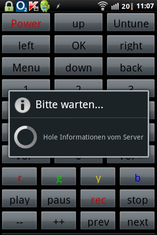

John J Posted February 4, 2012 Posted February 4, 2012 Wenn ich die Fernbedienung verbinden will kommt immer die Meldung "Bitte warten Hole Informationenen vom Server" ... in einer Endlosschleife... Bestenfalls komm ich da wieder raus wenn ich auf den Homescreen wechsle und beim Neustart der App wieder die Einstellungen angezeigt werden. Wie schaffe ich es, dass sich die App richtig mit der FB verbindet? Mit dem Web Interface vom (Handy)Browser habe ich zugriff. Gruß John
KobiP Posted February 4, 2012 Author Posted February 4, 2012 Hmm, also ne Endlosschleife habe ich nicht programmiert Sind alle einstellungen auch wirklich korrekt? Keine Zahlendreher im Port oder so? Wenn nicht dann aktivier doch mal bitte das LOG, erzeuge die Endlosschleife und lad das Log-File auf Pastebin.com hoch. Grüße!
John J Posted February 4, 2012 Posted February 4, 2012 Hmm, also ne Endlosschleife habe ich nicht programmiert Sind alle einstellungen auch wirklich korrekt? Keine Zahlendreher im Port oder so? Wenn nicht dann aktivier doch mal bitte das LOG, erzeuge die Endlosschleife und lad das Log-File auf Pastebin.com hoch. Grüße! Zahlendreher, hmmm... ja, möglich, ich habe "8888" als Port, kann sein das ich das was vertauscht habe... Nein im Ernst, Log File habe ich laufen lassen, kann es nun aber nicht finden. Auf der Karte im DVB Ordner sind alle Unterordner leer. Wo wird das Log hinterlegt?
dgdg Posted February 4, 2012 Posted February 4, 2012 (edited) Wenn ich die Fernbedienung verbinden will kommt immer die Meldung "Bitte warten Hole Informationenen vom Server" ... in einer Endlosschleife... Die Endlosschleife habe ich ja auch bei meinem HTPC im Wohnzimmer (siehe hier). Ich habe das inzwischen mal analysiert und ein Problem ist schonmal, dass sich auf diesem PC der HTTPServer und EventGhost nicht vertragen (beide greifen auf das COM-Interface des DVBViewer zu). Wenn beide gleichzeitig aktiv sind, wird die Fernbedienung (die über EventGhost arbeitet) sehr träge und macht manchmal Pausen von mehreren Sekunden, bis sie wieder reagiert. Das Gleiche passiert bei der Bedienung über die Fernbedienung des HTTPServers. Nach einiger Zeit geht gar nichts mehr. Ich muss den DVBViewer und den HTTPServer neu starten. Wenn die App über den HTTPServer zugreift, gibt es dann vermutlich die gleichen Probleme. Ob das jetzt der Grund für die Endlosschleife ist, weiss ich nicht. Das Logfile der App gibt nichts her. Ich weiss schon, warum ich dieses COM-Interface nicht mag. Edited February 5, 2012 by dgdg
John J Posted February 4, 2012 Posted February 4, 2012 Also ein Neustart der App, DVBViewer und Server bringt keine Abhilfe! *seufz*

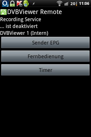

KobiP Posted February 5, 2012 Author Posted February 5, 2012 Damit ich es genau verstehe: Du kannst die App starten und dich verbinden. Dann siehst du alle Buttons. Dort klickst du auf Fernbedienung und dann kommt die Endlosschleife? Welche Version nutzt du? Das kannst du nachsehen wenn du am ersten Screen mit den Einstellungen Menü drückst und dort auf Über. Grüße!

John J Posted February 5, 2012 Posted February 5, 2012 (edited) Damit ich es genau verstehe: Du kannst die App starten und dich verbinden. Dann siehst du alle Buttons. Dort klickst du auf Fernbedienung und dann kommt die Endlosschleife? Welche Version nutzt du? Das kannst du nachsehen wenn du am ersten Screen mit den Einstellungen Menü drückst und dort auf Über. Grüße! Exakt so ist es. Ich tippe auf Fernbedienung und sehe dann im Hintergrund alle Tasten der Selben. Nur kann ich nichts bedienen, da immer die Meldung in der Schleife läuft. V 0.11.0 Edited February 5, 2012 by John J
KobiP Posted February 5, 2012 Author Posted February 5, 2012 (edited) Installiere bitte v0.11.1 und schau ob es dann behoben ist. Sieht so aus als ob er probleme hätte die Kanalliste vom Server zu laden. Grüße! Edited February 5, 2012 by KobiP
John J Posted February 5, 2012 Posted February 5, 2012 Installiere bitte v0.11.1 und schau ob es dann behoben ist. Sieht so aus als ob er probleme hätte die Kanalliste vom Server zu laden. Grüße! unverändert...
KobiP Posted February 5, 2012 Author Posted February 5, 2012 (edited) DVBViewer Remote v0.11.2 Changelog: - Wenn beim Starten eine Kanalliste aber keine Favoritenliste gefunden wurde wird in den Einstellungen die Favoritenliste deaktiviert und trotzdem gestartet - LOG bei der Fernbedienung eingebaut - Einstellungen für Vorlauf und Nachlauf eingebaut. Wird beim erstellen eines neuen Timers beachtet (transparent) - Timer werden jetzt wieder aktualisiert - Channel IDs Berechnung sowie vergleich mit Favoriten ist jetzt effizienter und zuverlässiger Grüße! DVBViewer Remote v0.11.2.zip Edited February 5, 2012 by KobiP
KobiP Posted February 6, 2012 Author Posted February 6, 2012 @John J, dgdg: Habe das Log-File in v0.11.2 auch in die Fernbedienung mit eingebaut. Versucht doch bitte v0.11.2 und erzeuge ein Log-File mit der Endlosschleife. Das Log-File ist dann in "/sdcard/DVBViewer Remote/dvbvlog.txt" Grüße

John J Posted February 13, 2012 Posted February 13, 2012 hmmm, ich habe also die alte version deinstalliert und dann die neue installiert. leider besteht das problem genauso auch weiterhin... verstehe ich nicht. die verbindung scheint er doch hergestellt zu haben, wieso bin ich der einzige der das problem hat? Kann ich was falsch eingestellt haben?
KobiP Posted February 14, 2012 Author Posted February 14, 2012 Kannst du das LOG-File Posten? Oder mir via PN schicken? Dann kann ich mehr sagen. Grüße
John J Posted February 14, 2012 Posted February 14, 2012 (edited) Kannst du das LOG-File Posten? Oder mir via PN schicken? Dann kann ich mehr sagen. Grüße Ja, mach ich, allerdings bin ich mal wieder erst zum WE zu Hause. Da ich alles nochmal deinstalliert hatte, ist auch das LOG gelöscht, muss also erst nochmal testen bevor ich es Dir schicken kann... Edited February 14, 2012 by John J
KobiP Posted February 20, 2012 Author Posted February 20, 2012 DVBViewer Remote v0.11.6 Changelog: - Endlosschleife bei der Fernbedienung sollte nun der Vergangenheit angehören - Timer werden jetzt korrekt erstellt Viel Spaß damit! DVBViewer Remote v0.11.6.zip
