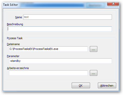

Ok, ich stehe jetzt an der Stelle das die Aufnahmen im RS einen Standby zugewiesen bekommen sollen.
Ich benötige also einen processtask, richtig?
Wie sieht sowas aus, hast du ein Beispiel dafür?

Aufgaben kannst du so erstellen: http://de.DVBViewer.tv/wiki/Optionen_Service_-_Aufgaben
Dort kannst du mein verlinktes Skript einbinden oder einen der schon definierten Befehle verwenden.
Die gewünschte Aufgabe dann als Standardaufgabe nach jeder Aufnahme hinterlegen:
http://de.DVBViewer.tv/wiki/Optionen_Service_-_Aufnahmen#Aufgabe_nach_Aufnahme
Für mein Skript (processtaskEX) eine passende Sektion wäre meiner Meinung nach:
[standby]
checkprocesslist=1
checkrecording=1
checkrecordingRS=1
processtask=Standby
Plus die Aktionen die du sonst vor einem Standby ausführen willst.
P.S. Aufruf: %\ProcessTasksEX.exe -standby

ProcessTasksEX bekomme ich als Aufgabe nicht gestartet, sehe ich auch am Log!
Extended Exit geht ohne Probleme.
Eine erstellte Verknüpfung mit Standby geht dagegen auch bei ProcessTasksEX

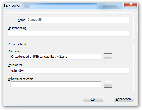

Extended Exit.ini:
checkrecordingRS=StandbyRS -> bedeutet wenn eine Aufnahme im RS erkannt wird wechselt er zu Extended Exit_config.ini zum Eintrag [standbyRS]
Extended Exit_config.ini:
[standbyRS]
processtask=StandbyEX
das passiert aber nicht. Bitte erkläre das nochmal genauer, ich stehe auf dem Schlauch :wassat:

Wie sieht das Log dazu aus?
In dem Fall müsste der Task "StandbyEX" (custom Task den du selbst im RS anlegen musst) aufgerufen werden.

Anbei mal eine komplette Beschreibung des Testszenarios:
  • Aufnahme im Viewer gestartet
  • Beenden angewählt, dein Extended Exit wird in Sektion Standby gestartet
  • mein Script wird ausgeführt und die Aufnahme landet im RS
  • Zurück in dein Script und Wiedergabegraph wird geschlossen
  • Datenbank wird per processtask aufgefrischt
  • 20s Wartezeit gesetzt damit die Aufnahme wirklich im RS ist
  • Prüfung auf Aufnahme im RS, dann weiter in Sektion StandbyRS
  • in StandbyRS zum Test erneut mein Script aufrufen (erzeugt beim Start eine MessageBox), nichts passiert
  • stattdessen macht er im Standby Script weiter, schätze mal mit checkrecordingRS=1, was ich dann abbreche
Der angelegte StandbyEX prozesstask (ProcessTaskEX.exe standby) wird jetzt vom RS auch ausgeführt aber wegen dem gleichen Problem mit dem Sektionen anspringen nicht richtig ausgeführt.
In der ProcessTaskEX_actions.ini Sektion [standby] springe ich mit checkrecording=isrecording in ProcessTaskEX_config Sektion [isrecording], was auch nicht geht. Noch dazu wird der Eintrag Key=Value immer wieder von selbst eingetragen, womit dein script laut log nichts anfangen kann. Ich denke aber das habe ich nicht richtig verstanden mit den Einträgen, oder?
