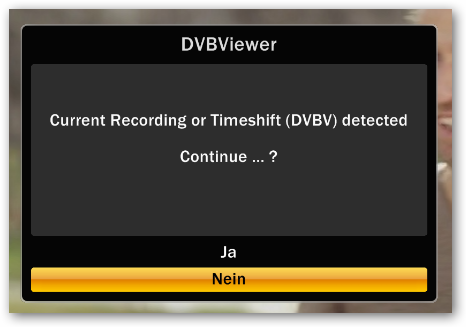

Tüftler Posted March 17, 2013 Share Posted March 17, 2013 ich würde gerne Timeshift von der Überprüfung ausschließen, das händel ich schon selbst. Kann man recording und Timeshift auch irgendwie trennen? checkrecording=1 => überprüft laufende, lokale Aufnahmen und timeshift Auch wäre es gut wenn die Hinweismeldung beim Beenden in deutsch erscheinen würde, kann man das einstellen? Quote Link to comment
nuts Posted March 17, 2013 Author Share Posted March 17, 2013 Ok zwischen Aufnahme und Timeshift könnte man unterscheiden (nächste Version dann). Den Dialog (Yes/No) wollte ich eigentlich so belassen ... Quote Link to comment
Tüftler Posted March 17, 2013 Share Posted March 17, 2013 Den Dialog (Yes/No) wollte ich eigentlich so belassen .. . Das ist doch mehr als nur Yes/No und noch dazu Denglisch-Mix Quote Link to comment
nuts Posted March 18, 2013 Author Share Posted March 18, 2013 Ja das die Formulierung nicht so toll ist weiss ich auch. Aber mehrsprachige Skripte sind ganz schön aufwendig ... Vielleicht hast du eine besseren Vorschlag für die Formulierung? Quote Link to comment
Tüftler Posted March 18, 2013 Share Posted March 18, 2013 Du könntest dich doch direkt an der lng Datei langhangeln und zb. unter Dialog die 31 oder 33 benutzen. Dann geht auch die Übersetzung wie von selbst. [Dialogs] 31=Sofortaufnahme(n) durch Recording Service beenden? 32=Aufnahme durch Plugin beenden? 33=Aktive Aufnahme(n) beenden? Quote Link to comment
nuts Posted March 18, 2013 Author Share Posted March 18, 2013 Ok das ist eine gute Idee. Werde ich dann so umsetzen. Quote Link to comment

nuts Posted March 19, 2013 Author Share Posted March 19, 2013 (edited) @Tüfftler: Du kannst ja sicherheitshalber mal Vorschläge für einen deutschen und englischen Text machen. Vielleicht mach ich dann einfach zwei Sprachvarianten (aber im Code). Richtig mehrsprachig mache ich das Skript nicht. Das ist mir zu aufwendig ... Edited March 19, 2013 by nuts Quote Link to comment
nuts Posted March 19, 2013 Author Share Posted March 19, 2013 So ca. oder? $a_lang[0][0]="Stop Timeshift?"$a_lang[0][1]="Timeshift beenden?"$a_lang[1][0]="Stop Recording?"$a_lang[1][1]="Aktive Aufnahme(n) beenden?" Quote Link to comment
