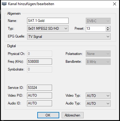

Es kommt per Kabel rein, Aber ich kenne den Anbieter nicht. Mein Vermieter weiß da auch keine Antwort darauf, wobei ich nicht weiß, ob die es nicht wissen können, oder nur nicht nach der Information suchen wollen. Mit WinTV geht (Ging!) es, mit diesem Programm schaffe ich es nicht. Ich muss allerdings auch dazu erwähnen, dass ich Sat.1 Gold mit WinTV eher zufällig entdeckte, da stimmte etwas nicht mit der Betitelung nach dem Scan, soweit ich mich erinnern kann. Also der Sender hieß nach dem Scan nicht "Sat.1 Gold".
Ich kann auch auf einige Information wie die Frequenz und die Service ID zugreifen, aber bisther hat mit das nicht weitergeholfen. Ich kann gerne einen Screenshot davon senden.

Sind sie nicht. Aber ich kann anhand der Frequenz (538 MHz) und der Service ID (53324) mit etwas Detektivarbeit auf deinen Kabelanbieter schließen. Es könnte das ehemalige Kabel Deutschland, jetzt Vodafone sein. Die Senderdaten treffen z.B. auf die Belegung in Berlin zu. Probiere folgendes:
  • Rufe diese Webseite auf.
  • Wähle dort dein Bundesland aus, gegebenenfalls zusätzlich das Netz (die Region, in der du wohnst) und als Einstellung "nur digital, unverschlüsselt".
  • Dann auf Weiter klicken. Es erscheint die Senderliste für deine Region.
  • Scrolle ganz nach unten und klicke auf "exportieren für VDR". Das ergibt den Download einer Senderlisten-Datei mit der Endung .conf.
  • Ziehe die Datei mit der Maus in den Senderlisten-Editor des DVBViewers (zu öffnen über das TV/Radio-Menü). Dort sollte die Senderliste erscheinen.
  • Sat.1 Gold ist im Ordner "Digital Free" zu finden. Selektiere den Sender und schaue auf der rechten Seite nach, ob die Frequenz (538000 kHz) und die Service ID (53324)  stimmen. Falls ja, wähle den Sender mit einem Doppelklick an und probiere auch, ob andere unverschlüsselte Sender funktionieren. Falls ja und du die neue Senderliste weiter verwenden willst, lösche im Senderlisten-Editor den Ordner mit der vorherigen Senderliste. Falls nicht, den mit der neuen importierten Senderliste.
