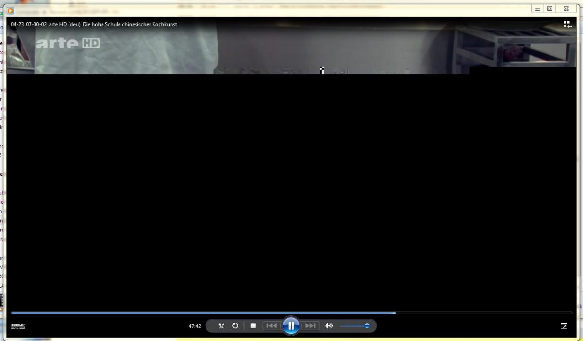

Stefan0815 Posted April 25, 2013 Share Posted April 25, 2013 (edited) Hallo da draußen, Ich möchte den DVBViewer nur als Videorecorder verwenden und das Abspielen auf dem Rechner mit TV Karte ist mir eigentlich egal. Wenn ich Aufnahmen per Timer plane, sind diese manchmal total zerhackt und nicht anschaubar. Es handelt sich dabei nicht um diese typischen dropouts (die es ganz selten auch in Funktionierenden Aufnahmen gibt) sondern ist über die gesammte Videodatei verteilt. Die größe der aufgenommenen Datei ist dabei allerdings absolut realistisch. Nun bin ich total am rätzeln, woran diese Aufnahmeprobleme liegen können, da ich noch kein System dahinter erkannt habe. Was mir allerdings aufgefallen ist, ist dass viele der Sender bei mir doppelt unter leicht anderen Frequenzen (DVB-C) vorhanden sind. Beim Live TV ist es jedoch egal, welchen Sender ich verwende, ich habe bei beiden Sendern ein durchgehendes Bild. Anbei ist ein Screenshot des Windows Media Players (der VLC zeigt überhaupt nichts an!) Das Betriebssystem wird in der Support Zip irgendwie falsch angezeigt, eigentlich müsste es Windows 8 sein. Die normale Zip Kompression hat nicht ausgereicht um die Datei hier hochzuladen, daher habe ich alles selbst nochmal gepackt. Support.zip Edited April 25, 2013 by Stefan0815 Quote Link to comment
Lars_MQ Posted April 25, 2013 Share Posted April 25, 2013 Mach mal bitte aufnahmen mit http://de.DVBViewer.tv/wiki/Optionen_Aufnahmen#Log-Datei_schreiben Log-Datei und erweiterter Log Datei. Werden darin Fehler verzeichnet? Quote Link to comment
Stefan0815 Posted April 26, 2013 Author Share Posted April 26, 2013 Danke für die schnelle Antwort. Diese Nacht waren die Aufnahmen OK. Das erweiterte Loggen ist jetzt aktiviert und ich melde mich wieder sobald eine Aufnahme "daneben" ist. Ist es möglich, das soetwas an den "leicht unterschiedlichen" Frequenzen der zwei Arte Sender liegen könnte (Obwohl das Live sehen funktioniert). Ich bin ziemlich froh von Mediaportal auf DVBViewer gewechselt zu haben, out of The Box läuft es einfach schon mal sehr rund und der Webserver ist wirklich durchdacht bis auf ein kleines Detail das mich momentan noch stört: Nicht Administratoren dürfen keine Aufnahmen machen (Dazu öffne ich nochmal im richtigen Forum einen Beitrag) Quote Link to comment
Stefan0815 Posted April 28, 2013 Author Share Posted April 28, 2013 (edited) Vorhin habe ich probiert den Tatort aufzunehmen. Innerhalb der ersten paar Minuten hat es schon einige hundert Fehler in der Aufnahme gehagelt die aber nicht genauer spezifiziert wurden (leider habe ich die Log nicht gespeichert). Danach habe ich die Aufnahme gelöscht und gleich nochmal auf aufnehmen geklickt und alles funktioniert. Sehr eigenartig aus meiner Sicht heraus, da die Fehler ja nicht reproduzierbar erscheinen. Ich hoffe dieses Problem lässt sich beheben, sonst muss ich zurück in das Taal der Tränen (Mediaportal). Hier nochmal eine ältere Log datei eines nicht "HD" Senders: C:\Record\04-27_20-10-01_Einsfestival (deu)_Bloch Die Lavendelkönigin.tsDevice: Cinergy T PCIe Dual Digital Tuner 3 (DVB-C) (2)20:10:01 / 00:00:00 (~ 0,00 MB) Start20:10:02 / 00:00:01 (~ 0,29 MB) Errors: 23520:10:02 / 00:00:01 (~ 0,29 MB) PID 201: MPEG2 Video, 16:9, 720x576, 25 fps20:10:02 / 00:00:01 (~ 0,29 MB) PID 202: MPEG Audio Stereo, 48 khz, 192 kbps20:10:02 / 00:00:01 (~ 0,29 MB) PID 203: MPEG Audio Stereo, 48 khz, 128 kbps20:10:02 / 00:00:01 (~ 0,29 MB) PID 206: AC3 Audio Stereo, 48 khz, 448 kbps20:10:03 / 00:00:02 (~ 0,60 MB) Errors: 27020:10:04 / 00:00:03 (~ 0,90 MB) Errors: 28320:10:06 / 00:00:04 (~ 1,23 MB) Errors: 24320:10:07 / 00:00:05 (~ 1,58 MB) Errors: 30420:10:08 / 00:00:06 (~ 1,91 MB) Errors: 27520:10:09 / 00:00:07 (~ 2,24 MB) Errors: 26520:10:10 / 00:00:08 (~ 2,54 MB) Errors: 26320:10:11 / 00:00:09 (~ 2,83 MB) Errors: 21720:10:12 / 00:00:10 (~ 3,11 MB) Errors: 25020:10:13 / 00:00:11 (~ 3,41 MB) Errors: 26720:10:14 / 00:00:12 (~ 3,73 MB) Errors: 25620:10:15 / 00:00:13 (~ 4,06 MB) Errors: 26220:10:16 / 00:00:14 (~ 4,40 MB) Errors: 27820:10:17 / 00:00:15 (~ 4,68 MB) Errors: 19220:10:18 / 00:00:16 (~ 4,93 MB) Errors: 18820:10:19 / 00:00:17 (~ 5,20 MB) Errors: 24420:10:20 / 00:00:18 (~ 5,46 MB) Errors: 18920:10:21 / 00:00:19 (~ 5,79 MB) Errors: 27720:10:22 / 00:00:20 (~ 6,11 MB) Errors: 27320:10:23 / 00:00:21 (~ 6,40 MB) Errors: 23720:10:24 / 00:00:22 (~ 6,71 MB) Errors: 29220:10:25 / 00:00:23 (~ 7,04 MB) Errors: 26720:10:26 / 00:00:25 (~ 7,31 MB) Errors: 24520:10:27 / 00:00:26 (~ 7,56 MB) Errors: 21620:10:28 / 00:00:27 (~ 7,83 MB) Errors: 21320:10:29 / 00:00:28 (~ 8,09 MB) Errors: 23520:10:30 / 00:00:29 (~ 8,43 MB) Errors: 28220:10:31 / 00:00:30 (~ 8,80 MB) Errors: 26020:10:32 / 00:00:31 (~ 9,14 MB) Errors: 22520:10:33 / 00:00:32 (~ 9,44 MB) Errors: 25420:10:34 / 00:00:33 (~ 9,74 MB) Errors: 21520:10:35 / 00:00:34 (~ 10,04 MB) Errors: 21820:10:36 / 00:00:35 (~ 10,32 MB) Errors: 24420:10:37 / 00:00:36 (~ 10,61 MB) Errors: 24720:10:38 / 00:00:37 (~ 10,93 MB) Errors: 30320:10:39 / 00:00:38 (~ 11,23 MB) Errors: 25120:10:40 / 00:00:39 (~ 11,53 MB) Errors: 23620:10:41 / 00:00:40 (~ 11,90 MB) Errors: 28320:10:42 / 00:00:41 (~ 12,19 MB) Errors: 24720:10:43 / 00:00:42 (~ 12,51 MB) Errors: 29020:10:44 / 00:00:43 (~ 12,86 MB) Errors: 27220:10:45 / 00:00:44 (~ 13,19 MB) Errors: 28020:10:46 / 00:00:45 (~ 13,52 MB) Errors: 29220:10:47 / 00:00:46 (~ 13,82 MB) Errors: 23320:10:48 / 00:00:47 (~ 14,09 MB) Errors: 24020:10:49 / 00:00:48 (~ 14,35 MB) Errors: 25520:10:50 / 00:00:49 (~ 14,64 MB) Errors: 20420:10:52 / 00:00:50 (~ 14,93 MB) Errors: 27720:10:53 / 00:00:51 (~ 15,28 MB) Errors: 32620:10:54 / 00:00:52 (~ 15,57 MB) Errors: 21720:10:55 / 00:00:53 (~ 15,90 MB) Errors: 28520:10:56 / 00:00:54 (~ 16,24 MB) Errors: 28720:10:57 / 00:00:55 (~ 16,59 MB) Errors: 22720:10:58 / 00:00:56 (~ 16,92 MB) Errors: 27920:10:59 / 00:00:57 (~ 17,20 MB) Errors: 27220:11:00 / 00:00:58 (~ 17,71 MB) Errors: 31220:11:01 / 00:00:59 (~ 18,21 MB) Errors: 36820:11:02 / 00:01:00 (~ 18,72 MB) Errors: 29220:11:03 / 00:01:01 (~ 19,23 MB) Errors: 334 UND SO WEITER.... Edited April 28, 2013 by Stefan0815 Quote Link to comment
