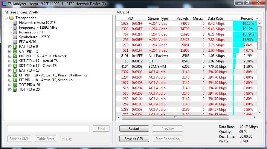

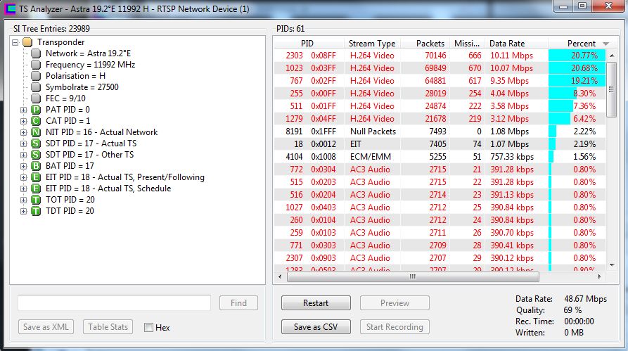

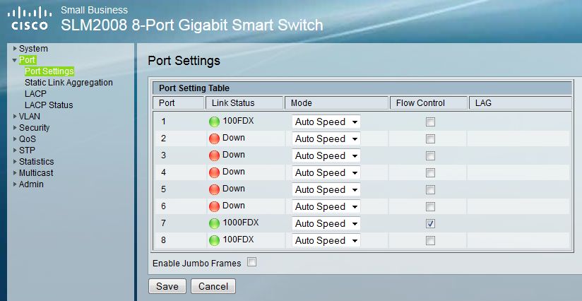

CiNcH Posted August 3, 2013 Posted August 3, 2013 Ich habe die problematische Netzwerktopologie nun wieder hergestellt... RS-Server -> 1000BASE -> Cisco SLM2008 -> 100BASE -> Fritz!Box 7270 -> WIFI N 150mbps -> Client Notebook Cisco Port Konfiguration: Kein Flow Control auf dem 1000BASE Port: Flow Control auf dem 1000BASE Port:
omnium Posted August 3, 2013 Author Posted August 3, 2013 (edited) ..ich sehe da kein Problem 48,67 Mbps gegenüber 49,17 Mbps...??? -- Edited August 3, 2013 by omnium
CiNcH Posted August 3, 2013 Posted August 3, 2013 Die Missing Spalte zählt hoch. Ich bin da wohl gerade am Limit. Die Datenrate scheint gegenüber früher deutlich besser geworden zu sein. Früher hatte ich auch schon ab 10mbps Probleme. Ich habe nun aber auch einen anderen Netzwerkadapter im RS-Server als früher (vorher Marvell Yukon, jetzt Intel 82579V). Der überflutet scheinbar den Cisco nicht mehr so sehr.

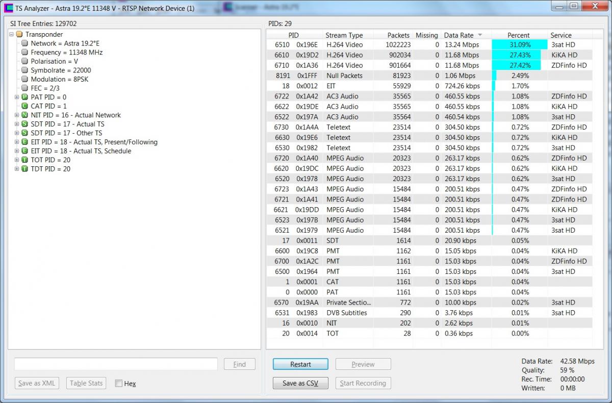

omnium Posted August 12, 2013 Author Posted August 12, 2013 (edited) Die neue Netzwerkkarte ist angekommen. Die Artefakte sind verschwunden...da die UDP Bandbreite laut Transedit von ca. 13 Mbit/sec auf ca. 25 Mbit/sec gestiegen ist..aber immer noch massive Paketverluste... << Intel NIC >> << Realtek NIC >> ..war/ist der onboard Realtek-NIC jetzt defekt/arbeitet suboptimal/liegt es am chinesischen Freund/RS/????? Theorien dazu überlasse ich Euch...ich habe keinen Bock mehr dem nachzugehen/das zu ergründen. <edit> mit jperf kommt ich wie bisher out of the box auf ca. 50 Mbit/sec. Der NIC-Empangsbuffer ist default 256 Bytes gross und lässt sich von 80-2048 einstellen..ohne Verbesserung. Der 'Übertragungsbuffer' hat default eine Grösse von 512 Bytes...Versuche mit 128-2048 haben auch nix geändert. </edit> -- Und er kommt zu dem Ergebnis: Nur ein Traum war das Erlebnis. Weil, so schließt er messerscharf, nicht sein kann, was nicht sein darf. [Christian Morgenstern, Die unmögliche Tatsache] Edited August 12, 2013 by omnium
