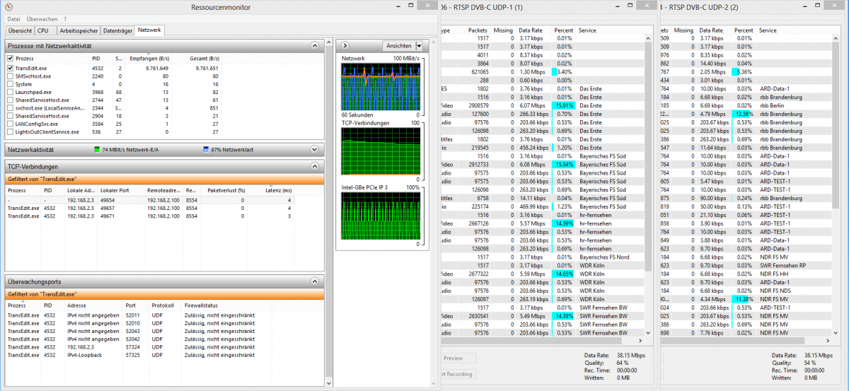

@Derrick: Kauf Dir doch mal ordentliche Hardware und nicht solchen "Billig-Kram" :innocent:
Anbei ein Screenshot mit folgender Hardware:
Test mit Intel GBe (am Server) und Intel 100MBit am Client-PC (Win 8Pro), TransEdit streamt 2 x 64-QAM TS von der ARD gleichzeitig per UDP und nach ungefähr 20 Minuten Laufzeit ergab das den angehängten Screenshot. Beachte bitte auch die Paketverluste im Ressourcenmonitor (0)
Edit: @Derrick: Jabe ich ganz vergessen zu schreiben: Im Server (WHS2011) stecken übrigens die "billigen" Tuner von DD und nicht die teuren von TBS :closedeyes: , haben die überhaupt so stabil laufende DVB-C Tuner mit so schnellen Umschaltzeiten und gut funktionierender CI-Unterstützung???
Um es auf dem Punkt zu bringen: Generell macht der Recording-Service seine Sache sehr gut und ich habe früher auch viele Probleme damit gehabt, allerdings hatte mir Lars immer wieder am Telefon gesagt, "das muss an Deinen Treibern und an Deiner Hardware liegen..." und seitdem ich vor über 1 Jahr auf ordentliche Hardware umgestellt habe läuft es absolut *TOP* bei mir (und das an beiden Wohnsitzen)!
Der DVBViewer sollte auch ohne professionelle hardware fehlerfrei funktionieren. Woran es liegt, weiss ich auch nicht, aber RTSP/UDP scheint eine unglückliche kombination. Warum kein TCP, wenn es performanter ist? Das netzwerk ist normalerweise klein und es besteht auch keine gefahr, dass pakete einander überholen können. Timing ist bei dvb inhärent durch die PCR sichergestellt. Man könnte höchsten noch untersuchen, ob das streaming ein grösseres jitter zur folge hat (4T2 Content Analyser bietet dafür analysemöglichkeiten). Also wenn hier kein verbugtes UDP vorliegt, würde ich jedem zu TCP raten.
@MaxB, angesicht deiner bilder würde ich sagen, selber schwächling :D
Es scheint ein grosser unterschied zu sein, ob man 2 verschiedene muxe streamt oder einen dicken, auch wenn er kleiner als die 2 zusammen sind. Wenn du mal bitte schauen möchtest :D
ps. beide RTSP devices laufen hier natürlich mit UDP
Link to comment
Deshalb hatte Lars von Anfang an UDP und TCP zur Auswahl gestellt und es ging in diesem Thread nur um einen TV-Service > 11 MBit (arte HD)! Das was Du hier daraus machen möchtest passt absolut nicht zum Thema!
Stimmt einen "so dicken" kann ich nicht zeigen, im Kabel steht aktuell nur 256-QAM mit 50,87 Mbps zur Verfügung und beim Sat-Empfang habe ich auch nur Astra 19,2°. Einen "so dicken" hat allerdings auch nur eine Minderheit hier im Forum...
a) 2 -> 1: die firedtv hat direkt angeschlossen eine grenze bei ca. 60Mbps. Mit TCP gibt es keinerlei verluste bis zur nativen grenze. UDP drosselt alles über ca. 35Mbps. Es läuft also nur ein dvb-s, 22000, 5/6 astra-transponder ohne verluste.
Das glaube ich DIR erst wenn Du den Ressourecenmonitor mit entsprechender Darstellung postest, besonders wenn ich mir das zuvor gepostete nochmal in Erinnerung rufe :whistle:
So, ich werde jetzt nichts mehr zu Deinen Ausführungen schreiben, da es einfach sinnlos ist, sorry!

Welchen Layer 3 Switch verwendest Du? Sind ja doch etwas teurer als die normalen. Nur mal Interesse halber, falls ich auch mal einen haben möchte.
Link to comment
..meinst Du mich? Zyxxel Dimension ES-2008..den gibt es aber schon länger nicht mehr.
Ein 'Layer 3 Switch' ist imo mehr Marketing und nicht notwendig in einem Heimnetzwerk...wenn das mit SAT>IP/RTSP>UDP nicht hinhaut in einem 0815 Heim-Netzwerk, taugt der Standard oder der RS nix...der Standard ist imo ok.._nur_ der RS hat seine Probleme.
Edited by omnium
Link to comment
Habe ja das selbe Problem, aber Switch ist nicht das Problem.
DVBViewer/RS + Xmbc = Artefakte
Mediaportal TV Server + Mediaportal Client = Keine Artefakte
posted with
Edited by noxx
Link to comment
@noxx: Ich hatte dich bereits per PM darauf aufmerksam gemacht. Verhindere bitte das "Please tell me how to disable the Tapatalk signature on my device." in deinen Beiträgen. Ansonsten muss ich deine Beiträge verhindern. Letzte Aufforderung...
Link to comment
Ja Du warst gemeint. Danke für die Antwort. Und ich gebe Dir Recht:stabiles UDP sollte im Heimnetz mit wenig konkurrierendem TCP kein Problem sein.
Vielleicht passiert ja was in einer neueren RS Version. Allerdings weiss ich nicht, welcher der Entwickler sich dem Thema Recording Service angenommen hat. War Lars' Thema ...
Link to comment
UDP macht eigentlich nur bei multicast probleme. Wenn ich den network plugin mit multicast laufen lasse, funktioniert das im prinzip aber ich komme dann nicht mehr ins internet ;)
Link to comment
