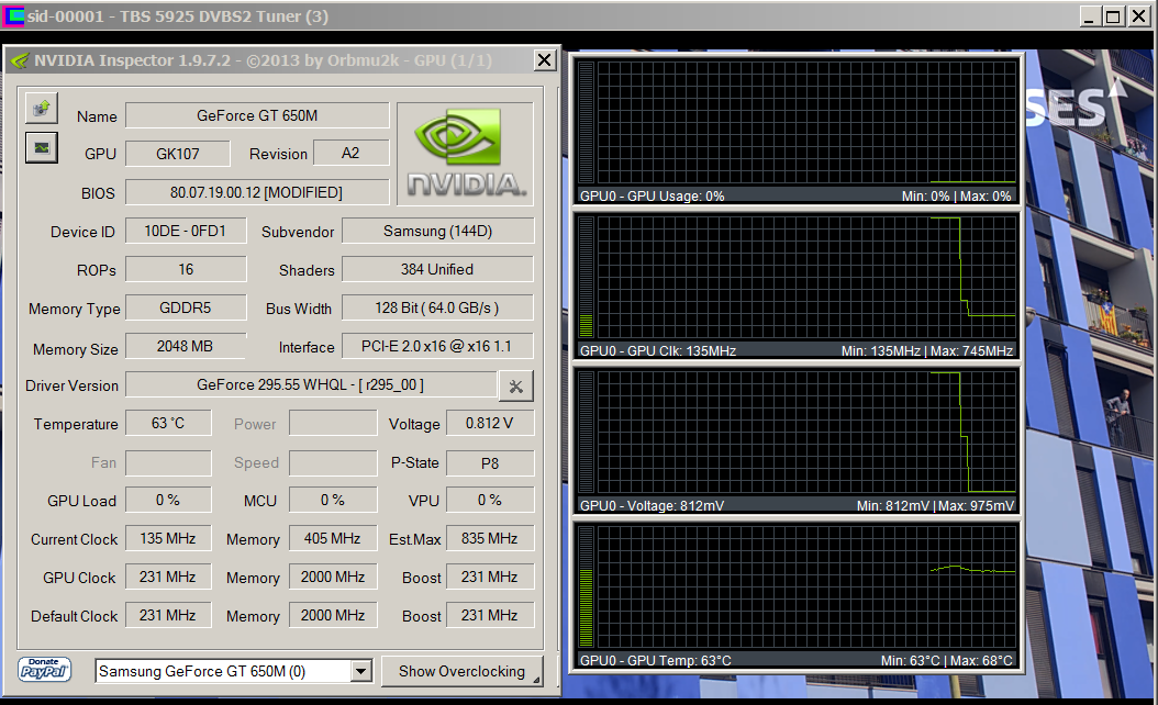

..eine laienhafte frage ;) Mein Samsung i7, win7/64 zeigt im gerätemanager 2 graphikkarten an. Wo kann ich sehen, welche benutzt wird und mit welcher last die lauft? Ich habe mir dieses tool besorgt, aber da sehe ich keine GPU last.
Link to post
..man antwortet sich immer am besten selbst :D
Anscheinend wird für das laptop display immer die integrierte grafikkarte verwendet. Aber auch dafür habe ich nun ein tool. Hier die (flüssige) 4k-wiedergabe von 19E, 10994H mit LAV Cyberlink ohne jedes weitere *custompipapo* ;)
Link to post

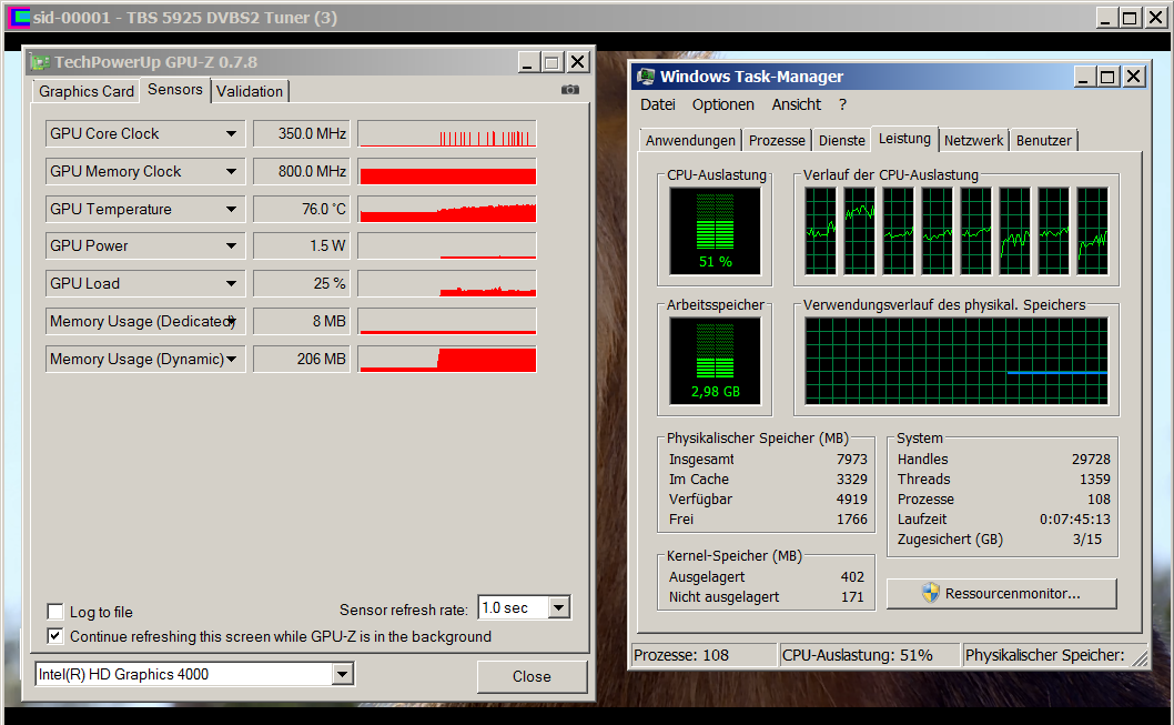

Mit 4K habe ich auch schon experimentiert. Die GPU Last mit dem aktuellen EVR Custom ist enorm. Das ist dem linearen D3D Sampler geschuldet. Nach Umstellung auf DXVA2 Scaling in der D3DTechDemo hat sich die GPU Last deutlich reduziert, weil bei Intel dafür ein dedizierter ASIC zum Einsatz kommt und GPU und CPU damit nicht belastet werden. Ganz zu schweigen davon, dass die Upscaling Qualität bei SD deutlich besser ist. Da kommt nämlich ein Lanczos4 mit Artefaktmaskierung zum Einsatz.
Link to post
4k war nur ein test, um zu sehen, wie hoch die GPU-last geht. Bei normalem HD habe ich <15%. Mit custom evr sind es ca. 3-5% mehr als ohne. Die last kann also unmöglich die ursache sein. Custom scheint aber bei dem beispiel wie ein nadelöhr zu wirken, wodurch sich der videostrom zwängen muss. Sieht man an der erhöhten pufferzahl..
Link to post

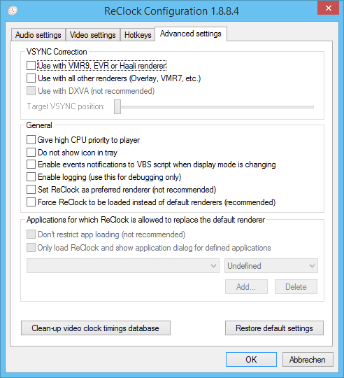

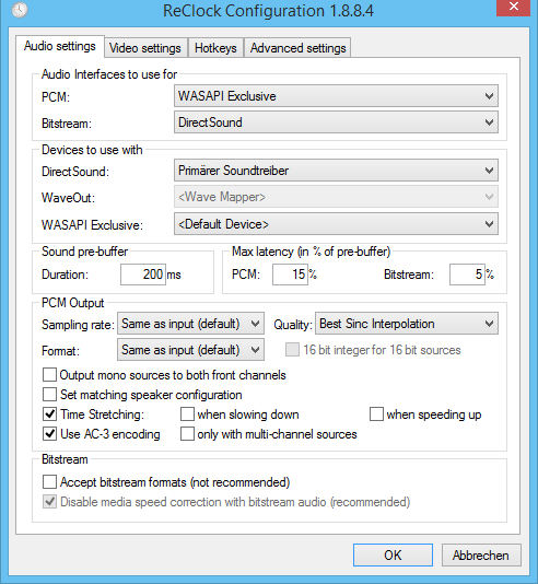

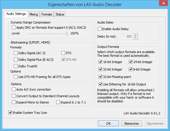

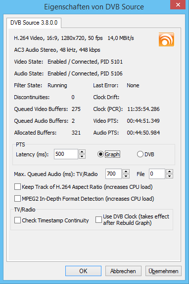

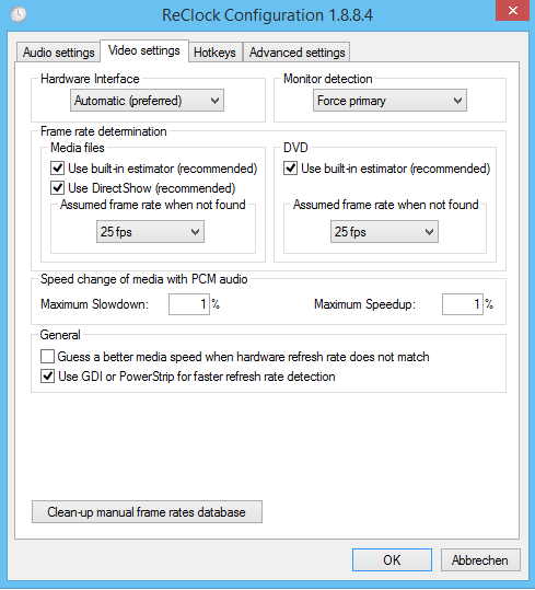

Ich habe meine Einstellungen mal gemäß der Empfehlung von cinch abgeändert und einen erneuten Test durchgeführt.
Da es keine Probleme gab mal meine Einstellungen als Bilder.
Konfig:
Sender: ZDF HD (H.264, AC3 Tonspur)
Win8 64bit
GPU: Intel Ivybridge (durchgehend hdmi Verbindungen, 50hz Ausgabe)
LAV Audio Decoder s. Screenshot
LAV Video Decoder (dxva2 aktiviert)
EVR Custom (VSync Aero aus)
Reclock Audio Renderer: s. Screenshot
DVBSource: s. Screenshot
AV Reciever: Marantz AV 7701 (DD Lämpchen leuchtet, HDMI Auto A/V Sync aus)
TV: Samung (keine besonderen Einstellungen)
Edited by nuts
Link to post

Wenn man im ReClock Manual die "Sound pre-buffer size" nachschlägt, findet man dort, dass die Wiedergabe erst startet, wenn dieser Puffer gefüllt ist. Die Latenz im DVBSource sollte also IMHO mindestens der Pre-Buffer Größe in ReClock entsprechen, was standardmäßig nicht der Fall ist. Bei einer kleinen Source Filter Latenz dürften die Puffer in den Filtern immer einen niedrigen Füllstand haben. Eine Vergrößerung der Latenz im DVBSource oder Verkleinerung des Buffers in ReClock stellen sicher, dass der Puffer voll ist, bevor die Ausgabe starten soll.
File orientierte Splitter à la LAV oder Haali dürften da höhere Latenzen fahren. Bei File ist es egal, ob die Wiedergabe eine Sekunde später startet.
Link to post

Gehe ich richtig in der Annahme dass die Latency Einstellung im DVBViewer Filter bei dir keinen direkten Einfluss auf den Tonversatz hat?
Bei Passthrough gab es definitiv schon Meldungen wo dass sofort einen merkbaren Einfluss hat. Also der Latency Wert hat 1:1 den Ton verschoben.
Link to post
Nee hat keinen Einfluss sobald die PTS Latenz ausreichend groß ist (in Abstimmung mit dem Puffer im Audiorenderer).
Bei zu kleinem Wert ist der A/V Sync sofort weg, aber dagegen können wir nichts tun.
Das betrifft aber imho nur Custom Audiorenderer die für Dateiwiedergabe ausgelegt sind und viel puffern.
