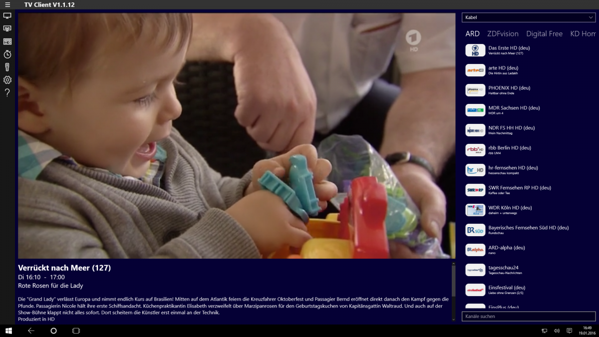

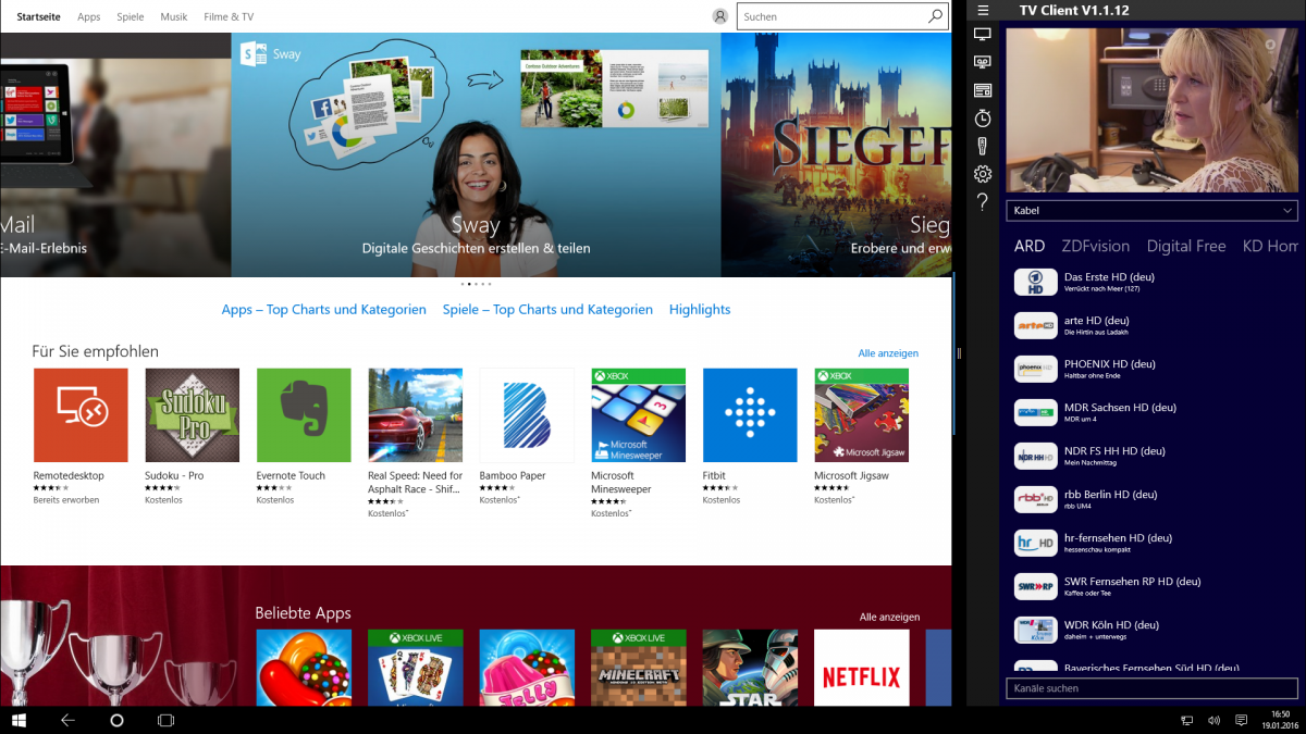

ich möchte euch zwei Apps vorstellen. Einmal den RecSvc TV Client für Windows Phone 8 und 8.1 und einmal den TV Client für Windows 10 Mobile und Windows 10 PCs/Notebooks/Tablets.
Features:
  • Touch-Friendly
  • Abspielen von transcodierten Live-TV und transcodierten Aufnahmen
  • Senderliste mit Favoriten, Gruppen(Ordner) und Kanalsuche (nur Windows 10 TV Client)
  • veschiedene Streaming-Profile für Heimnetz und andere Netzwerkverbindungen
  • Finden von Recording Services im Heimnetz (nur Windows 10 TV Client)
  • EPG, Timeline (nur Windows 10 TV Client)
  • Timer (Anlegen, löschen, ändern(nur Windows 10 TV Client))
  • Tasks wie herunterfahren usw. (der Zeit nur Windows Phone 8, 8.1)
  • Fernbedienung um alle Clients des Recording Service fernzusteuern
  • Wake on Lan
Unterstützte Sprachen:
  • Deutsch
  • Englisch
  • Französisch (nur Windows Phone 8/8.1 RecSvc TV Client)
Voraussetzungen:
  • Empfohlen Recording Service Beta 1.32 (wegen der ganzen neuen Streaming-Profile)
  • Min.: RS 1.31
Screenshots
Windows 10 TV Client:
post-43260-0-21658500-1453654035_thumb.pngpost-43260-0-18947300-1453654073_thumb.pngpost-43260-0-05796500-1453654110_thumb.pngpost-43260-0-73413900-1453654138_thumb.pngpost-43260-0-54176000-1453654204_thumb.pngpost-43260-0-19747400-1453654233_thumb.pngpost-43260-0-68992400-1453654280_thumb.png
Perspektivisch wird die Windows Phone 8/8.1 App nicht mehr weiter entwickelt. Bugs werde ich aber weiterhin fixen und die Kompatibilät mit dem jeweils aktuellen RS sicherstellen.
Viel Spaß mit der App!
Gruß Karl

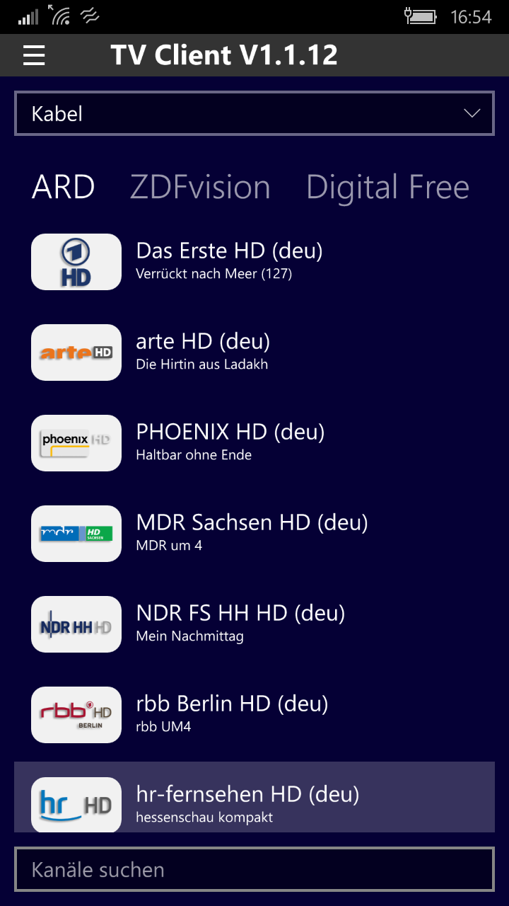

Just tested, and this app works like a charm on a L920 Developer Preview 8.1 GDR1.
Thank you for your work ;)

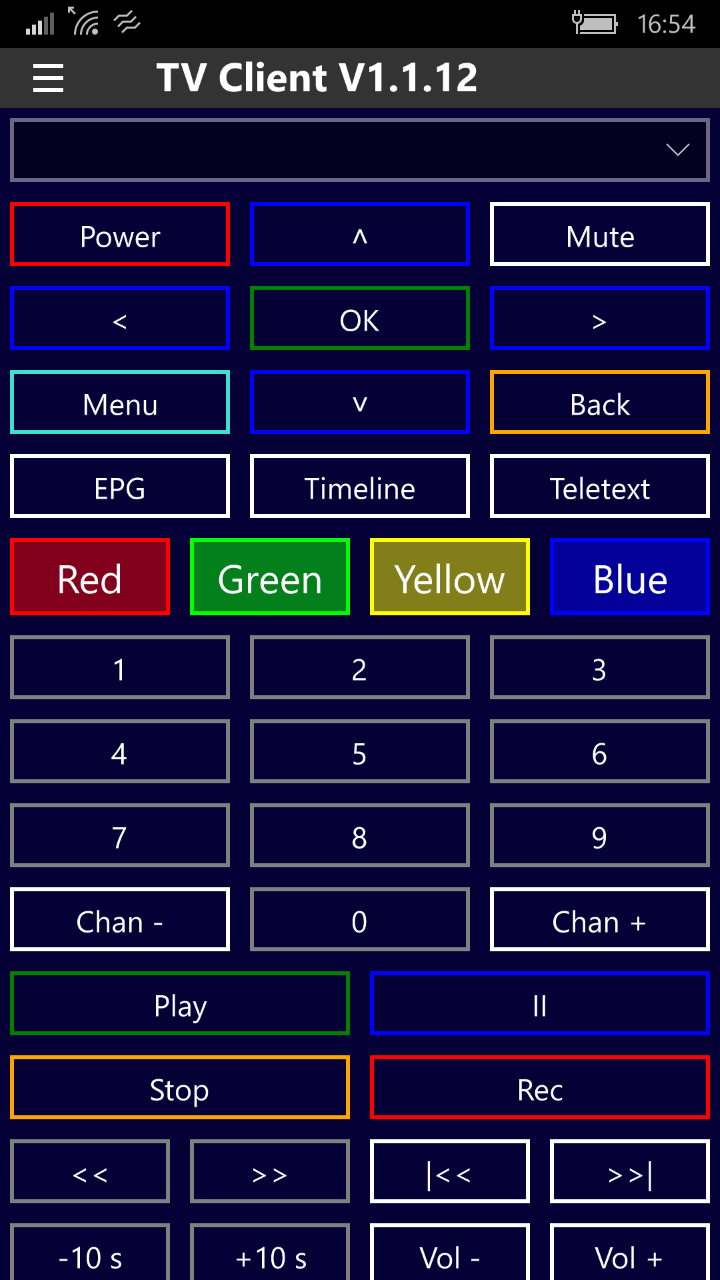

Ich habe gerade die neue Version 1.0.8.0 gesehen und bin auf die Funktion "Remote Control" gestoßen.
Was ist zu tun, damit das funktioniert? Ich nutze die jeweils aktuellste Version des Recording Services und des DVBViewers, die diese API unterstützen.
LG,
GruberMa
Share this post
Link to post
GruberMa
Ist angedacht, die Benutzeroberfläche noch etwas intuitiver zu gestalten?
Ich denke hier vor allem an folgende zwei Dinge, die man eigentlich nur durch Zufallen finden kann:
  • Lang auf einen Sendernamen tippen, um das Sender-EPG anzuzeigen
  • Die zusätzlichen Befehle auf der zweiten Seite von "Remote Control"
Einen interessanten Anzeigefehler kann ich seit mehreren Versionen nachvollziehen: Ganz gleich, wo in der Senderliste ich den Sender "Server TV HD Oesterreich (AC3, ger)" platziere, der Name der aktuellen Sendung wird in der App immer einige Pixel weiter rechts angezeigt als bei allen anderen Sendern. Der Name der Sendung hat darauf anscheinend keinen Einfluss.
Share this post
Link to post
Nanohcv

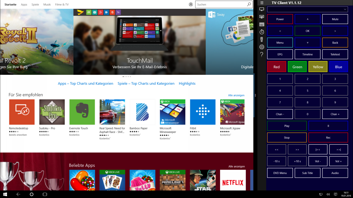

Also für die Fernbedienung wird auf dem Rechner, wo der DVBViewer ferngesteuert werden soll, das Web Interface 1.5 aus dem Memberbereich benötigt.
Derzeit kann nur ein DVBViewer gesteuert werden... aber das wird sich noch ändern. Auch das Starten des DVBViewers funktioniert noch nicht.
Hast du für das Sendernamen tippen einen Vorschlag wie man es besser machen könnte? Bin da offen für Vorschläge.
Für die zusätzlichen Remote Befehle lassen wir uns noch was einfallen.
Das mit dem "Server TV HD Oesterreich (AC3, ger)" Sender schau ich mir an.

GruberMa
Ich dachte, die App nutzt bereits die mit RS 1.30.1 und DVBV 5.3.2 eingeführte Variante ohne Web Interface 1.5. Damit können mehrere Clients angesprochen werden und es sollten alle in der actions.ini definierten Parameter funktionieren. Einen separaten Webserver erspart man sich auch. Ich vermute allerdings, dass das Starten eines DVBV über diese Schnittstelle nicht möglich sein wird.
Man könnte rechtsbündig in der Zeile mit dem Sender- oder EPG-Namen "..." oder klein "EPG" tippbar einblenden - das braucht aber viel Platz. Vielleicht könnte man direkt unter der Sendergruppen-Bezeichnung einfach in kleiner Schrift den Text "Für EPG Sendername lang antippen" anzeigen?

GruberMa
Zum Fernbedienen gäbe es jetzt auch einen neuen Ansatz (DVBViewer 5.3.2 Recording Service 1.30.1) ohne Web Interface 1.5 ;)
Ich möchte diesen Thread nicht für ein anderes Thema missbrauchen, aber:
  • Wozu gibt es eine API, um neue Rechnernamen hinzuzufügen?
  • Was passiert eigentlich, von mehrere Instanzen des DVBViewers gleichzeitig auf das Recording Service zugreifen? Bekommen die separate Namen?
LG,
GruberMa
