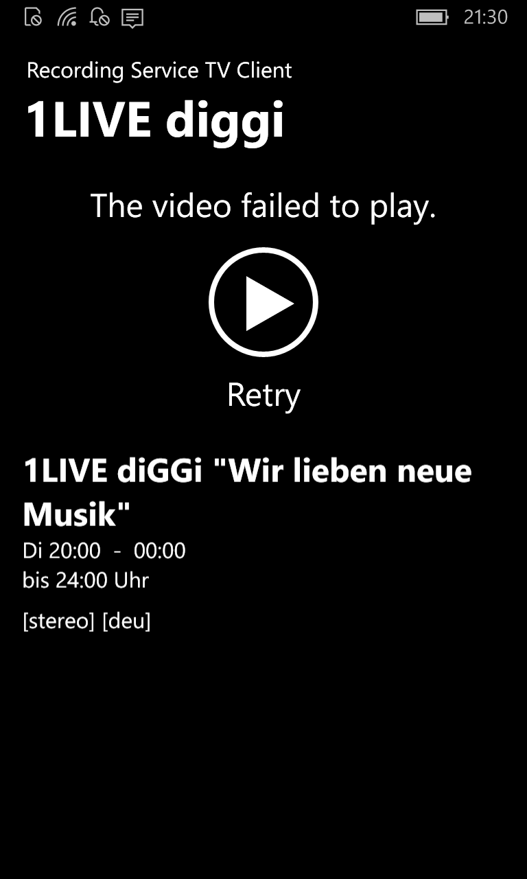

AlfredoBe Posted September 11, 2015 Posted September 11, 2015 Ah ja, jetzt funktioniert die Auswahl. Danke. Aber es wird kein Video abgespielt. Meldung: The video failed to play. RS: 1.3.1 Windows 10 64bit und Lumia 930 Was muss ich noch installieren? PS: Das Streamen zu einem Win7-Client (LAN) über den Browser und zu einem Win8.1-Client (WLAN) funktioniert problemlos. Quote

Nanohcv Posted September 12, 2015 Author Posted September 12, 2015 Ok ich hab das Problem gefunden. Es liegt weder an der App noch am Recording Service. Die letzte FFMPEG Version schein kaputt zu sein. Damit geht weder das Flash-Streaming im Browser noch das Streaming zur App. Mit der Version vom August klappt es bei mir. Quote
Tjod Posted September 12, 2015 Posted September 12, 2015 (edited) Die Version vom 4 Sept. scheint die letzte 32Bit Version zu sein die auf 64Bit Systemen funktioniert. Ob die aktuelleren 32 Bit Versionen auf 32 Bit Systemen funktionieren kann ich Grade nicht sagen. Das hat wohl mit dem Update was zu tun: https://ffmpeg.zeranoe.com/blog/?p=414 (es gibt schon eine Fehlermeldung wenn man nur die ffmpeg.exe ohne Parameter aufruft) Mit den Versionen kann aber auch das streamen über Flash im Webbrowser nicht gehen. Die aktuellen 64 Bit Version geht aber auch mit dem RS. Nachtrag: FFmpeg versionen die nach dem 14 Sept. restellt wurden gehen wieder. Das heißt das Problem trift nur nutzer die dazwischen FFmpeg z.B. über das RS aktualisiert haben. Edited September 16, 2015 by Tjod Quote
AlfredoBe Posted September 12, 2015 Posted September 12, 2015 Ich habe jetzt die ffmpeg.exe durch die Version vom August ersetzt und es funktioniert! Danke!!! Quote
Joshua06 Posted September 12, 2015 Posted September 12, 2015 Danke auch von mir, mit der August-Version alles in Ordnung! Quote
