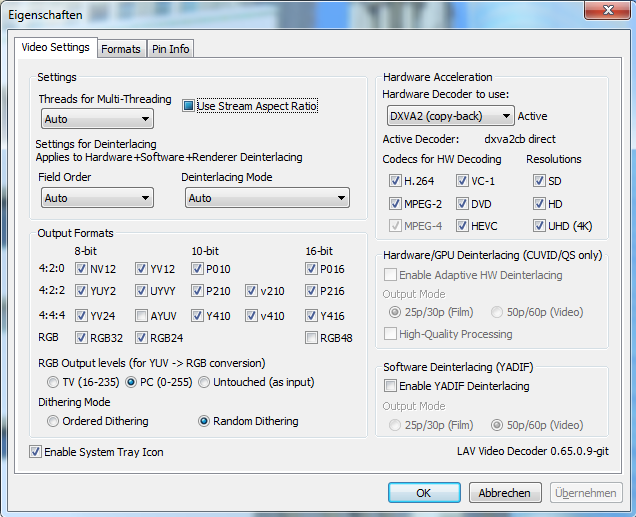

nuts Posted June 2, 2015 Posted June 2, 2015 Ist DXVA CB auch wirklich aktiv bei dir? Kannst du im LAV Decoder während der Wiedergabe sehen. Quote
filmgucker Posted June 2, 2015 Posted June 2, 2015 Eben nicht. Als aktiver Decoder wird der avcodec bei der Wiedergabe angezeigt. Quote
craig_s Posted June 2, 2015 Posted June 2, 2015 Alles mit dem RS, dass auf einem anderen PC läuft Also wenn der RecService das 4k-HEVC streamt seh ich etwas problematisch obwohl ich RS noch nie benutzt habe.. Also die DVB-S2 Karte testweise direkt in den darstellenden PC stecken? Mein Prozessor ist gerade ein Intel i7-4790K der ist zwar etwas "kräftiger" aber ohne das "Active Decoder: dxva2db direct" hüpft der auch bei 60-100% rum und Ruckelorgie. Display Port 1.2 sollte es (theoretisch) auch können.. Quote
filmgucker Posted June 2, 2015 Posted June 2, 2015 den dxva cb hab ich dort im Rahmen der vielen Versuche auch mal gesehen. Nun ist da aber immer der avcodec Quote
filmgucker Posted June 2, 2015 Posted June 2, 2015 Wie krieg ich denn den dxva db wie du ihn hast da rein? Quote
filmgucker Posted June 2, 2015 Posted June 2, 2015 Das Umbauen der Karte ist mit ziemlich viel Aufwand verbunden. Und der RS PC hat keine GTX 960... Quote
craig_s Posted June 2, 2015 Posted June 2, 2015 Ach hab mich verlesen wiel die Menü-schrift so eng ist heißt ja dxva2cb direct Hast die beiden Haken bei HEVC und UHD gesetzt? Vergleiche mal alles hier icl. Version: Quote
nuts Posted June 2, 2015 Posted June 2, 2015 Bei mir läuft auch alles über den RS, daran ist erstmal nichts problematisch ... Das Problem ist vielmehr, dass DXVA CB nicht aktiv ist. Du verwendest du letzte nightly vom LAV? Haken bei 4k gesetzt? Welcher Renderer? DVBViewer Version? Quote
filmgucker Posted June 2, 2015 Posted June 2, 2015 Die 5.4.1.0 Beta. Ansonsten im AV Filter alles identisch. Renderer madvr.Haken gesetzt Quote
nuts Posted June 2, 2015 Posted June 2, 2015 Hm sehr seltsam. Bei mir ist noch die Video Voraberkennung für den DVBSource aktiviert. Vielleicht liegt es daran? Quote
craig_s Posted June 2, 2015 Posted June 2, 2015 und dxva2cb ist jetzt auch aktiv uund, ruckelt immer noch genauso? mal von madVR zu EVR cust. wechseln? und zwischendurch auch mal neu starten. Wenn man so endlos rumprobiert macht das ganze DirectShow gelegentlich nur noch mist bis zum nächsten Neustart.. Quote
