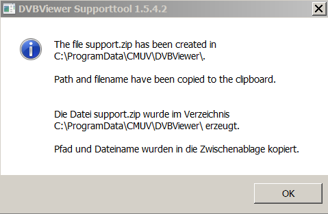

anbei haenge ich die Datei "supporttool.zip" an; Vielleicht hat jemand eine Idee.
ausserdem der Link zur Datei: C:\ProgramData\CMUV\DVBViewer\support.zip
Besten Dank im Voraus
Floko_1
..nicht die supporttool.exe als zip anhängen. Die hat jeder selber ;) Die exe ausführen (doppelklick) und den generierten zip hier posten.

ich hoffe, diesesmal doch die richtige Datei zu posten:
