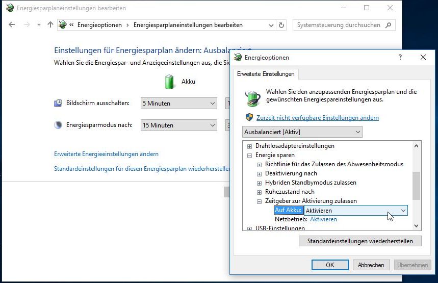

Mir ist dann eingefallen, dass die Aufwachen-aus-Standby-Funktion in den Energieoptionen (de-)aktiviert werden kann. Die Option heißt "Zeitgeber zur Aktivierung zulassen" und ist zu finden unter: Rechts-Klick auf Start -> Energieoptionen -> Energiesparplaneinstellungen ändern -> Erweiterte Energieeinstellungen ändern -> Energie sparen.
Nachdem ich diese Option aktiviert hatte, klappte es dann wie eigentlich erwartet: Rechner wacht auf, startet den DVBViewer, nimmt auf, geht in den Standby, wacht wieder auf, nimmt auf, geht in den Standby, usw...

Es ist IMHO also empfehlenswert, vor weiteren Tests die Zeitgeber-Option (sicherheitshalber bei allen Energiesparplänen) zu überprüfen und ggf. zu aktivieren.

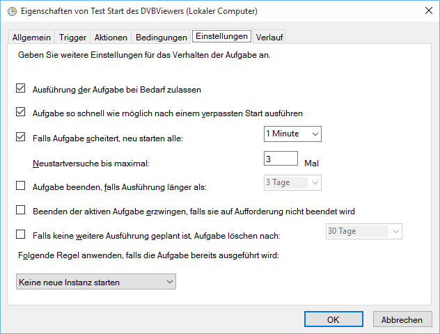

Läuft der DVBViewer nicht springt der PC zwar immer an, aber die DVBViewer.exe wird nicht gestartet.
Kannst Du das mal mit der GE gegentesten? Die hat einen 'Scheduler-Startversuche'-Tweak (Standardwert 2), der
Bestimmt ob der Windows Aufgabenplaner ein- oder zweimal versuchen soll, den DVBViewer GE für eine programmierte Aufnahme zu starten (betrifft nur den internen Aufgabenplaner des DVBViewer GE)
Bei der Pro scheint dieser Tweak zu fehlen, vermutlich hat Griga die 2 Versuche aber fest 'verdrahtet'.

So, ich habe es nun doch noch vor dem Schlafengehen mit der GE probiert => Bei mir das gleicher Verhalten wie mir der Pro, sprich der PC wird aus "Energie Sparen" aufgeweckt aber die GE wird nicht gestartet => keine Aufnahme...
Führe ich die Aufgabe bei laufendem PC manuell durch wird die GE gestartet. Tweak war "2", "Zeitgeber-Option" war aktiv (sonst würde der PC vermutlich auch nicht aufwachen.

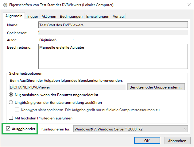

Ich schicke hier 2 xml mit,
- das 1 ist das DVBV-Original so wie es der Win10 task scheduler exportiert - muss aber nicht unbedingt viel damit zu tun haben was DVBV erzeugt
- das 10 ist das welches Win10 nach Umschaltung auf "Konfigurieren für: Windows 10" (das ist die einzige Umstellung!) wieder exportiert.
Jedenfalls mit Letzterem startet DVBViewer bei mir immer! Die verehrten Programmierers können evl. aus dem Code einiges auslesen was Win10 braucht um den Task 'ernst zu nehmen'.
Ich habe aus den xml den <Author> enfernt, das ist nicht nur unproblematisch, so kann jeder ohne großes Nachgefrage das '10' sofort im task scheduler importieren und nach Anpassung der Pfade zur DVBViewer.exe und der Zeit ausprobieren. Den aktuellen Author fügt Windows automatisch ein.
Ob das allerdings in einer VM funktioniert, kA. Soweit so schön...

Bei den "IdleSettings" gibt es tatsächlich einen Unterschied.
diese Version (XML 10) funktioniert bei craig_s:
<IdleSettings>
<StopOnIdleEnd>false</StopOnIdleEnd>
<RestartOnIdle>false</RestartOnIdle>
</IdleSettings>
vs DVBViewer Task (XML 1 funktioniert nicht bei craig_s @Win10)
<IdleSettings>
<Duration>PT10M</Duration>
<WaitTimeout>PT1H</WaitTimeout>
</IdleSettings>
Ist das einzige was ich sehe.

@Griga: Wenn ich manuell eine Aufgabe für den Start des DVBViewers erstelle vor "Konfigurieren für" das Häkchen für ausgeblendet setze wird der DVBViewer bei mir nach dem Aufwachen gestartet. Die Aufgaben, die der DVBViewer Pro an die Aufgabenplanung schickt sind bei mir für "Windows 7, Windows Server 2008 R2" konfiguriert und ich vermute das als Grund für die fehlende Berechtigung für die Stappelverarbeitung...

Eben finalen Test gemacht und die Umschaltung auf "Konfigurieren für: Windows 10" wird auch nicht gebraucht, für: 'Windows Server 2003, XP...' geht auch, d.h. ich habe einfach nur den von DVBViewer eben erzeugten Task nach Beendigung des DVBViewers ohne jede Änderung exportiert-importiert und PC auf Standby.
DVBViewer fing dann nach dem Aufwachen sogar brav an aufzuzeichnen, löschte aber nicht mehr den Task.
Tja, was passiert beim Export, org-Task löschen - Reimport, das ist die Frage.
Ich vermute es ist mehr als das was man in den xml's sehen kann, jedenfalls aber das Wegfallen des Flag TASK_FLAG_DELETE_WHEN_DONE das den Task evl. zu früh löscht.

Dieser Vorschlag ("Ausgeblendet")
wurde von mir unter Windows 10 Pro erstellt und das XML-File (reduziert um den Teil "<Principals>" auf Win 8.1 Pro und auf 2 weiteren Win 10 Rechnern (Home und Pro) gegengetestet => alle 4 PCs haben den DVBViewer nach dem Aufwecken gestartet. Auf der Seite "Einstellungen" habe ich zur Sicherheit noch folgende Optionen aktiviert:

Das Versetzen in den Ruhezustand muss über die Windowseigene Funktion “Windows herunterfahren”und darf nicht über eine selbst erstellte Script-basierte Verknüpfung erfolgen, warum das so ist, kann ich allerdings nicht sagen,
offensichtlich arbeitet dieses Scrip unter WIN 10 nicht korrekt!
Wichtig:
Wie auch schon von MaxB in seinem Beitrag vom 08.August angemerkt,
- die Kennwortabfrage nach Ruhezustand muss deaktiviert sein,
und im DVB-Viere ist unter Einstellungen / Optionen / Aufnahmen “Windows-Aufgabenplaner benutzen” aktiviert!
Die von MaxbB am 09.August beschriebenen zusätzlichen Einstellungen im Windows-Taskplaner unter Eigenschaften / Allgemein / konfigurieren für: habe ich bei Windows Server 2003, Wwindows XP oder Windows 2000 belassen, so wie es in den Standardeinstellung festgelegt ist
Die unter “Einstellungen” von MaxB vorgeschlagenen zusätzlichen Einstellungen lassen sich leider nur dann aktivieren oder deaktivieren, wenn unter Allgemein / Konfigurieren für: Windows 10 ansteht, diese zusätzlichen Einstellungen müssten dann pro programmierten Task immer wieder neu gesetzt werden, was mir aber ziemlich umständlich und aufwändig erscheint!
Wie auch craig_s am 09.August richtig erkannt hat, braucht man die Umschaltung auf “Konfigurieren für: Windows 10” gar nicht, sondern man kann es bei der Originaleinstellung belassen!
Fast scheint es wirklich so, dass sich WIN 10 wirklich erst an DVB-Viewer-Tasks gewöhnen muss . . .
Noch einmal der langen Rede kurzer Sinn:
Seitdem ich das System nur mehr über die Windows-eigene Funktion “Window herunterfahren" / in den Ruhezustand versetze,
funktioniert jetzt das Erwecken aus dem Ruhezustand, der Start des DVB-Viewers und der Start der programmierten Timeraufnahmen absolut korrekt und zuverlässig unter den vorgegebene Standardeinstellungen im Windows Aufgabenplaner, das Problem ist (zumindest für mein System) gelöst.
Abschließend danke ich allen, die konstruktiv an der Problemlösung mitgearbeitet haben!

Warum so unfreundlich?
Ich will dir keinesfalls dein Verdienst um die Mitarbeit bei der Problemlösung streitig machen und ich respektiere auch deine 976 Beiträge, aber ich finde dein Posting „ . . . hättest halt noch etwas genauer oben lesen müssen“ einfach entbehrlich!
Natürlich habe ich deinen Beitrag vom 09.08, in welchem du schon die gleiche Erfahrung gemacht hast,
dass das Wiedererwecken aus dem Ruhezustand nur dann funktioniert, wenn der PC auch mit Windows-Bordmitteln in den Ruhezustand versetzt wurde.
Du hättest halt an dieser Stelle dezidiert betonen müsse, dass das Herunterfahren in den Ruhezustand mit Windows-Boardmitteln die Problemlösung ist. Hast du aber nicht! Du hast hier nur „vermutet“, dass „das blöde Tool für XP“ vielleich die Ursache sein könnte! Mit meiner finalen Sachverhaltsdarstellung wollte ich eigentlich nur deine „Vielleicht-Erkenntnis“ bestätigen und ergänzend mitteilen,
dass es nicht nur mit irgendwelchen Herunterfahr-Tools für älter Windows-Versionen Probleme gibt, sondern dass auch selbsterstellte Scripts für das Herunterfahren in den Ruhezustand das behandelte Problem verursachen können! Ich glaube, dass es schon im Sinne der Community ist, sich aus mehreren Darstellungen und Erfahrungen ein Bild machen zu können, und eigentlich solltest du dich darüber freuen, dass deine Vermutung bestätigt wurde!
PS.
Das Erstellen eines ne​uen Scripts für den Ruhezustand unter WIN 10 finde ich super und werde das bei Gelegenheit ausprobieren, im Übrigen bin ich erst mal froh, dass beim Herunterfahren in den Ruhezustand mit WIN 10-Boardmitteln das Erwecken aus dem Ruhezustand und das Starten der DVB-Timeraufnahme jetzt zuverlässig funktioniert​
Edited by Traunriver

Leider konnte ich mein Problem "ERWECKEN AUS DEM RUHEZUSTAND DURCH DEN TIMER DES DVB-VIERES" auch durch die Eingabe des Benutzerkonto-Kennwortes in den DVBViewer nicht lösen!
Trotzdem vielen Dank für den Tipp, er war jedenfalls einen Versuch wert!
Versuche doch mal den Energiesparmodus, aus dem Ruhezustand wecken nur Computer mit UEFI Bios auf, und dann auch nur wenn beim Ausschalten Strom anliegt und anliegen bleibt.
Teste es erstmal mit der Windows Aufgabenplanung.
Edit: Antwort hinfällig - Thread lesen müsste man können. :)
Edited by matze456475
