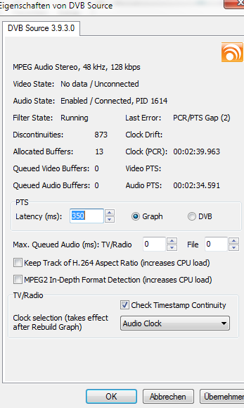

Griga Posted August 20, 2015 Posted August 20, 2015 Zeigt die Eigenschaftsseite des DVBViewer Filters bei den Sendern mit Aussetzern Diskontinuitäten oder Fehler? Quote
BALOU Posted August 20, 2015 Posted August 20, 2015 du hast massiv viele Discontinuities d.h. vermutlich Empfangsproblem oder Hardwaredefekt. Kannst ja mal versuchen das Satkabel von der VU+ zu verwenden. Quote

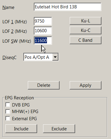

Derrick Posted August 20, 2015 Posted August 20, 2015 Du hast nicht zufällig ein DECT-telefon direkt daben stehen? Das signal wird übers satkabel auf einer zwischenfrequenz vom LNB zum tuner übertragen. Bei diesem transponder liegt die satzf im frequenzbreich von dect und kann dadurch gestört werden. 11623-9750=1873 [MHz] Abhilfe: bessere abschirmung von kabel und verbindern. DECT apparatur aus direkter nähe von kabeln und tuner entfernen. Es gibt einen einfachen trick, um die satzf auf eine andere frequenz zu verschieben. Stell im kanaleditor die umschaltfrequenz vom unter- ins oberband von 11700 auf 11600 MHz (apply nicht vergessen). Damit wird der transponder im oberband empfangen und ist weit weg von DECT 11623-10600=1023 [MHz] Quote
