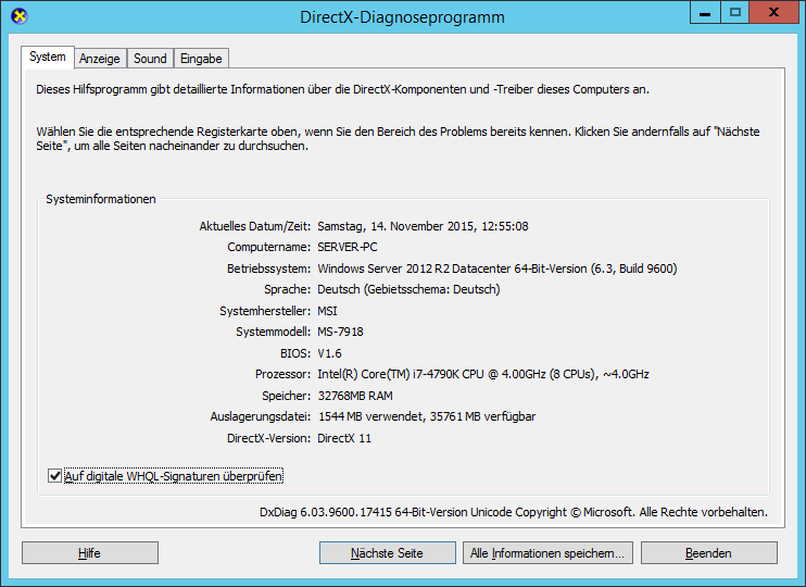

ich habe einen Server und darauf läuft das Betriebssystem Server 2012 R2. Ebenfalls läuft der Recording Service mit 2 TV Karten dort:

Server:
i7-4790k
MSI H97 Gaming 3

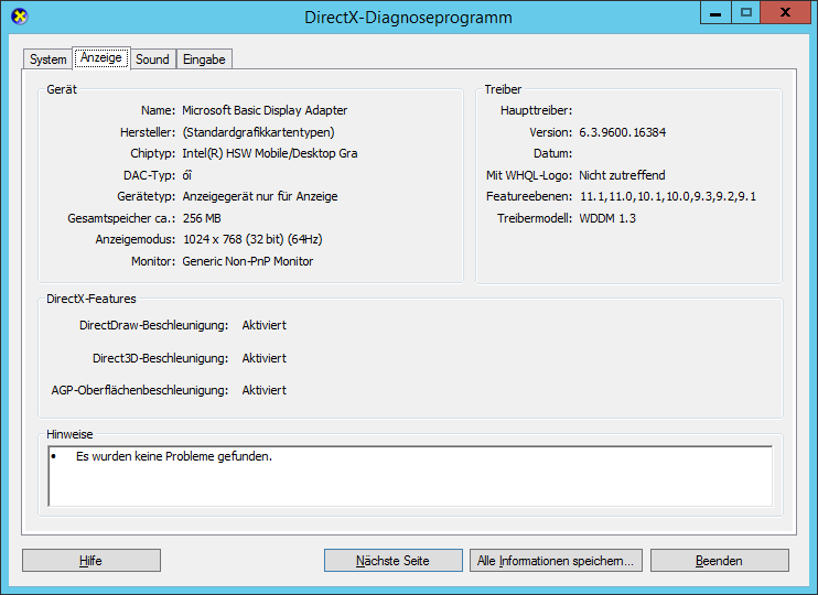

Es scheint auf dem PC ein Problem mit Direct3D zu geben, auf das der EVR Custom Video Renderer angewiesen ist. Probiere andere Einstellungen für den Video Renderer.
Eventuell ist es auch aufschlussreich, das DirectX-Diagnoseprogramm DxDiag aufzurufen.

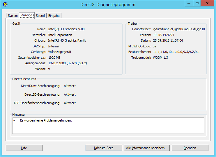

Der Tipp war schon mal goldwert. Nur funktioniert es, wenn ich die Grafikkarten Treiber deinstalliere und den Standard Microsoft Display Treiber nutze. Aber wenn ich die aktuellen
Treiber einspiele funktioniert es nicht mehr. Eigentlich sollte es wenn dann doch mit Treiber funktionieren oder?

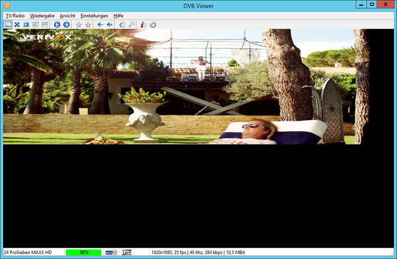

Enhanced Video Render geht aber nicht im Fenstermodus. siehe Bild - Vollbild klappt.
VMR 9 und 7 das gleiche und der Overlay gar nicht
Das hört sich nicht gut an. Offensichtlich ein Problem mit dem Treiber der Intel 4600 HD Grafik. Ich weiß nicht, ob es damit in einer Server-Umgebung irgendwelche Besonderheiten gibt.
Du könntest noch versuchen, das OSD abzuschalten, weil es besondere Anforderungen an den Treiber stellt: Tweaker.exe starten, Haken bei "Das OSD aktivieren" wegnehmen, Speichern, Und dann erneut die Video Renderer-Einstellungen probieren.
Das hilft leider auch nicht. Scheint wohl ein Treiber Problem im Zusammenspiel mit Server 2012R2 zu sein. Da Vollbild ja funktioniert kann ich damit aber auch eigentlich ganz gut leben.
