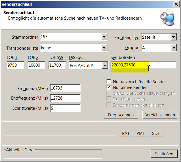

Tjod Posted November 24, 2015 Posted November 24, 2015 "gründliche Suche" ist nicht das Problem, das ist nur ein NIT-Scan zusätzlich, der Dauert keine Minute und das sollte auch da blieben. Und auch standardmäßig aktiv sein (wenn es da keine Schwer zu behebenden Bugs gibt). http://de.DVBViewer.tv/wiki/Sendersuchlauf#Gr.C3.BCndliche_Suche Das Problem ist, das man einen Suchlauf machen kann ohne eine Transponderliste auszuwählen. Das dauert dann ewig, da sehr viele Kombinationen durchprobiert werden. Der Suchlauf ohne Transponderliste gehört abgeschafft. Quote

Derrick Posted November 26, 2015 Posted November 26, 2015 Ich plane die generell zu deaktivieren. Es ist mir eh schleierhaft wieso es immer wieder Versuche gibt die für die vorkonfigurierten Orbitposition zu nutzen...mir ist schleierhaft, wie man sowas programmieren kann. Damals vielleicht, als das DVB-weltbild noch einer 2dimesionalen scheibe glich Hier ist ancheinend wieder so einer: http://www.DVBViewer.tv/forum/topic/57392-senderliste-ist-nach-senderscan-weg-windows-10/#entry438020 Das Problem ist, das man einen Suchlauf machen kann ohne eine Transponderliste auszuwählen. Das dauert dann ewig, da sehr viele Kombinationen durchprobiert werden...selbst das stimmt so nicht, denn die "sehr vielen" kombinationen erschöpfen sich in den modudaltionsparametern der steinzeit_astra-satelliten Quote
hackbart Posted November 26, 2015 Posted November 26, 2015 Naja die vorkonfigurierte Orbitposition ist ja lediglich optional, aber alle Kombinationen durchprobieren - ohne Transponderliste - fliegt definitiv bzw. baue ich eine Warnung in der nächsten Version ein. Quote

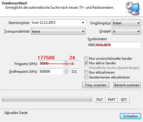

baermaus Posted December 12, 2015 Posted December 12, 2015 (edited) Auch ich wollte mir das Programm heute anschauen und habe die Demo daher runtergeladen und installiert. Es gab bei DVB-C auch einige Auswahlen von Anbietern - auch UPC war dabei, allerdings nicht UPC Raum Wien. Also hab ich versucht, mich zurechtzufinden und einen Suchlauf gestartet, der irgendwann auch Sender gefunden hat. Und bei geschätzten 95-98% kam dann die Meldung, wenn ich das Programm länger als eine Stunde nutzen möchte, kann ich es mir ja kaufen. Was ich auch vielleicht gemacht hätte, wenn ich das Programm TESTEN HÄTTE KÖNNEN!!! Ist wohl ein schlechter Scherz des Programmierers. Da fehlt wirklich nur noch die Soundwiedergabe eines hämischen Gelächters!!! Vielen Dank für die sinnlose Wartezeit. Da hätte ich auch gleich schlafen gehen können... Somit habe ich heute die wohl sinnlosteste Programminstallation seit langem auf meinem Rechner durchgeführt und sinnvollerweise gleich wieder deinstalliert. Werde weiter suchen nach einem Programm für meine TV-Karte. Michael Edited December 12, 2015 by baermaus Quote
hackbart Posted December 12, 2015 Posted December 12, 2015 Wie ich schon mal geschrieben habe: 1 Stunde ist ausreichend und ehrlich gesagt dauert ein Suchlauf in der Regel nur ein paar Minuten. Ich werde aber in der nächsten Version den Suchlauf anpassen, damit unbedarfte Nutzer nicht irgendwelche Einstellungen vornehmen von denen Sie keine Ahnung haben. Davon abgesehen, selbst wenn man die Stunde auf 2 Stunden erhöht wird es Leute geben die sich beschweren. Man(n) muss man auch nicht alle Kombinationen und sämtliche Transponder durchprobieren. Es reicht, wenn über eine gewisses Frequenzspektrum gesucht wird und testet die dort gefundenen Sender. Wenn ich weiß das mein Anbieter nix im VHF Bereich sendet, dann suche ich dort nicht und lasse mal alle möglichen Variationen von Symbolraten und QAM durchlaufen. Bevor jetzt wieder Spezis kommen mit ihrem "Aber, wenn dann Sender XYZ nicht geht - das liegt doch an dem vermaledeiten Programm". Ich krieg sowas häufig per Mail und es ärgert mich jedes mal, das richtig zu stellen. Dem Programm ist es total egal auf welchem Transponder der jeweilige Sender liegt. Die Daten werden an die Hardware gegeben und wenn die da nix empfängt, liegt es nicht am DVBViewer. Auch ist es müßig zu erklären das das Bildsignal 704x576 nicht schlechter ist als in anderen Programmen und wir die "fehlenden" 16 Zeilen nicht unterschlagen, weil wir so doof sind. Das vertiefe ich aber nicht, sonst wird's zu off topic (musste nur gerade raus, da jemand per Mail verlangt hat unseren Supporter zu ersetzen, weil die Frau offensichtlich keine Ahnung hat) Quote
baermaus Posted December 12, 2015 Posted December 12, 2015 (edited) Nachdem ich dem Programm heute eine zweite Chane gegeben habe, noch eine konstruktive (zumindest hoffe ich das) Kritik. Nachdem ich keine Transponderliste nehmen konnte, habe ich lediglich die Symbolrate auf die eine reduziert, von der ich laut Recherchen wusste, dass sie auf mein UPC zutreffen. Aber da ich keine Frequenz wusste, musste ich alles durchscannen = 1 Stunde Heute habe ich erst bei einer höheren Frequenz angefangen, da mir gestern aufgefallen ist, dass die ersten Kanäle erst irgendwann nach 20 Minuten gefunden wurden. Was ich mir jedoch gewünscht hätte, wäre die Auswahl der Modulation gewesen. Das wäre in meinem Fall 256 und hätte den Suchlauf auf einen Bruchteil verkürzt. So aber wurde immer 16, 32, 64, 128 und 256 durchsucht - also die fünffache Zeit... So habe ich das Ding zum laufen gebracht :-) Und etwas Off Topic: Mir ist aufgefallen dass der DVBViewer laut "Programme und Funktionen" vom gleichen Herausgeber ist, wie das Programm, welches meiner TV-Karte beigelegt wurde: CM&V. Und dieses Programm (DVBSky) hat bei mir absolut nicht funktioniert. Nach wenigen Sekunden gab es nur noch ein Standbild... schönen Samstag Michael Edited December 12, 2015 by baermaus Quote
