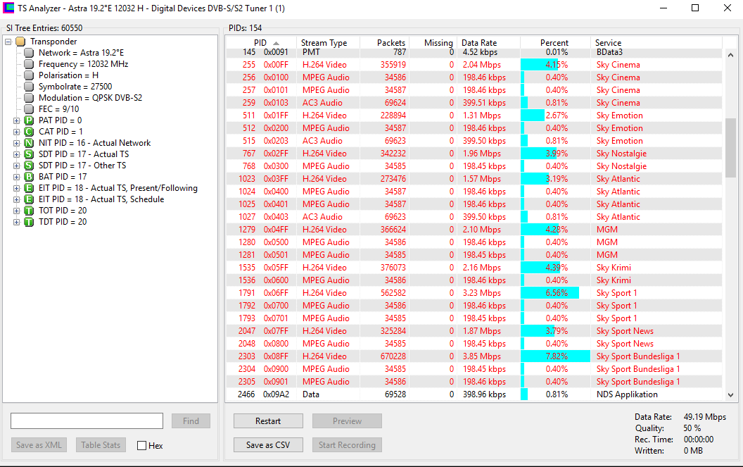

Laut deiner 1. beschreibung betrifft es anscheinend nur einen transponder und zwar 12032H. Da sind alle sender, die du genannt hast oder gibt es noch andere sender auf anderen frequenzen? Mr fällt bei dem transponder nichts besonderes auf. Er gehört nach meinen messungen sogar zu den stärkeren exemplaren. Zum entschlüsseln fehlt mir allerdings abo und cam.
Gibt es disconties, wenn du den transponder mit dem analyzer von transedit betrachtest?

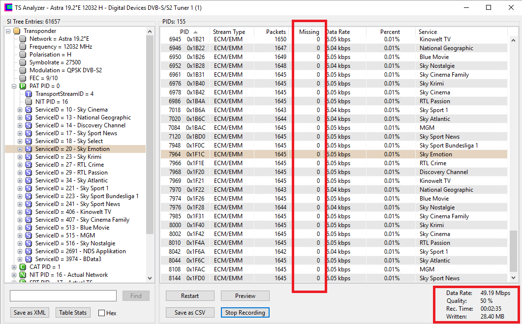

Die Betrachtung der Disconties beim Analyzer sehe ich in der Spalte "Missing", oder?
Hab mal ein Bild mit angehängt ...
Jo. Alles sauber im Screenshot. Also wo kommen die Diskontinuitäten bei den Aufnahmen her? Vielleicht vom CAM? Da du einen Digital Devices Tuner hast und TransEdit 4.1 verwendest, sollte folgendes funktionieren: Rechtsklick auf einen roten Video-Stream -> Descramble -> Streams des Senders werden entschlüsselt und damit schwarz. Gibt es nun fehlende Pakete?

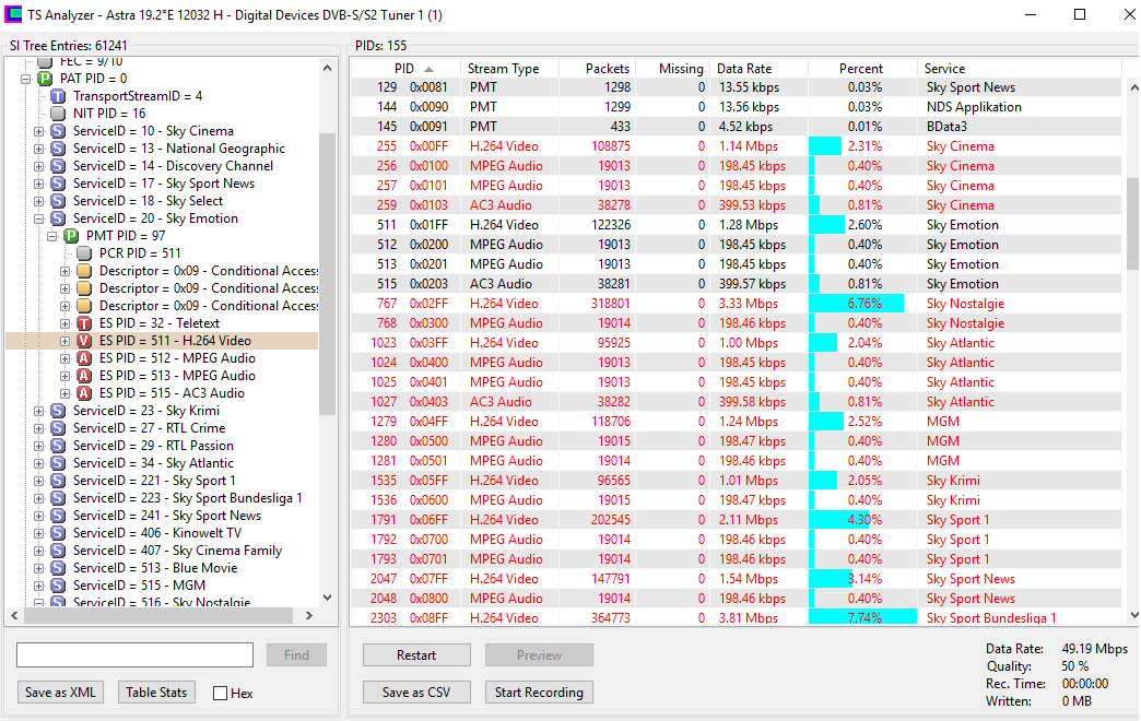

- Auf der linken Seite in der Analyzer-Baumansicht den PAT-Zweig aufklappen (wie im letzten Screenshot).
- Dort Rechtsklick auf die Service ID des entschlüsselten Senders (im Screenshot Sky Emotion) -> Select PIDs -> TransEdit selektiert alle Streams, die zu dem Sender gehören.
- Klick auf "Start Recording". Wo die TS-Aufnahme landet, zeigt dir TransEdit-Hauptfenster -> Settings -> Analyzer -> Output Directory.
Gibt es dabei Diskontinuitäten?

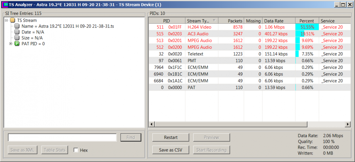

Ich hab das Ganze mal durchgeführt und folgendes Ergebnis:
Allerdings kann ich die Ausgabedate nicht mit dem DVBViewer abspielen ...
In meinem Aufnahmeverzeichnis ...
Ich hab den Fehler. Hab den Befehl "Descramble" vergessen - nun kann ich die Aufnahme auch anschauen.
Das Ergebnis ist aber das Gleiche - bei Missings steht eine dicke 0.
Edited by GBWebmaster
..mit aufnahme meine die nutzdaten, also video und audio etc. Bei dir sehe ich nur ECMs. Hast du getan, was Griga schrieb?
Dort Rechtsklick auf die Service ID des entschlüsselten Senders (im Screenshot Sky Emotion) -> Select PIDs -> TransEdit selektiert alle Streams, die zu dem Sender gehören. - Klick auf "Start Recording".
/edit
es müsste so aussehen, nur dass die roten streams bei dir schwarz sein müssten. ich kann das ja nicht entschlüsseln ;)
Der Empfang ist also offenbar ungestört, und Aufnahmen mit TransEdit klappen fehlerfrei (was aus deinem letzen Sceenshot nicht hervorging). Fragt sich, warum es mit dem RS nicht der Fall ist. Schwer zu beurteilen... man könnte noch ins svcdebug.log schauen (siehe Konfigurationsordner), ob dort etwas zu sehen ist. Dazu am besten den Service stoppen, die Datei löschen, Service starten, das Problem reproduzieren, Service stoppen, gezipptes svcdebug.log hier anhängen.

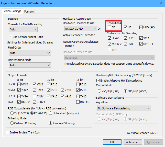

@GBWebmaster:
Versuche doch mal die sky SD-Sender bei LAV in Software zu decodieren, hier ein Beispiel für NVIDIA:
Allerdings scheint AMD derzeit auch ein Problem mit den HD-Sendern zu haben (steht hier im Forum).
