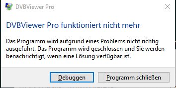

Hallo zusammen,
seit Jahren setze ich den DVBViewer ein und bin auch sehr zufrieden. Die Umstellung von Windows 7 auf Windows 10, vor ca. 1,5 Jahren, hat auch wunderbar geklappt und ich hatte danach keine Probleme mit der Software. Auch DVBViewer lief einwandfrei. Heute wollte ich mal wieder die Software starten und ich erhalte den Fehler:
   "DVBViewer Pro funktioniert nicht mehr
    Das Programm wird aufgrund eines Problems nicht richtig ausgeführt.
    Das Programm wird geschlossen und Sie werden benachrichtigt ,
    wenn eine Lösung verfügbar ist."
Auch ein Neustart konnte das Problem nicht beseitigen. Ich kann mir nicht mehr helfen und weiß nicht weiter.
Habt Ihr eventuell eine Lösung oder kennt das Problem und wie man es beseitigen kann?
Vorab schon einmal meinen Besten Dank.

Hallo zusammen,
ich nutze den DVBViewer seit mindestens 10 Jahren und bin immer hochzufrieden mit dem Programm. Seit dem letzten Windows 10 Update gestern Abend habe ich dasselbe Problem wie thias. Eine Neuinstallation von DVBViewer hat nicht zum Erfolg geführt. Ich habe die aktuelle Version 5.6.4 installiert.
Kennt sonst noch jemand das Problem? Besten Dank füreure Mühe.

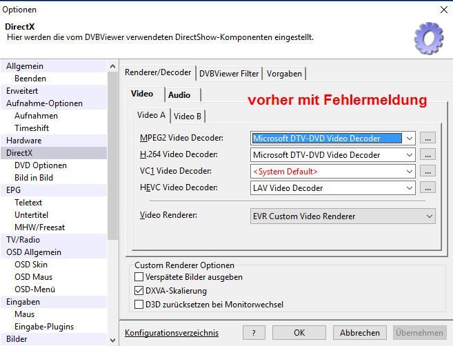

Bei mir konnte ich das Problem lösen,
  • indem ich die TV-Karte im Gerätemanager deaktivierte
  • den DVBViewer startete
  • unter Optionen - directX die Decoder änderte (siehe Bilder)
  • DVBViewer schloss
  • TV-Karte wieder aktivierte
Link to comment

Ich hatte seit dem Win10 (Pro) März Update das gleiche Problem wie offensichtlich alle hier: DVBViewer 5.6.4 startet nicht mit Fehlermeldung. Auch der Safe-Mode stürzte mit der gleichen Fehlermeldung ab. Mein TV-Karte ist eine TBS6922 DVBS.
Der bebilderte Rat von Mitglied 'benu' hat bei mir funktioniert, also erst TV-Karte deaktivieren, dann  DirectX Renderer/Decoder auf LAV-Filer umstellen, TV-Karte reaktivieren.
Dank an benu.
