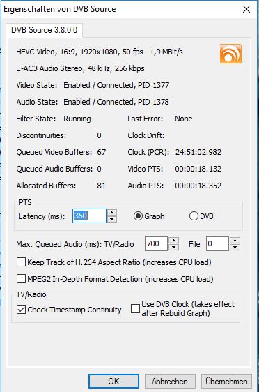

Crossbow Posted March 12, 2017 Author Posted March 12, 2017 18 minutes ago, Griga said: Es wird wie gesendet aufgenommen. Hast du Einstellungen -> Bildseitenverhältnis verstellt? Sollte normalerweise auf Auto stehen. Hier keine Probleme. Steht auf Auto. Stelle ich von Hand auf 16:9 dann stimmt das Bildverhältnis, halt mit einem schwarzen Streifen oben und unten. 18 minutes ago, Griga said: MPG darf laut Spezifikationen nur MPEG2 Video enthalten. Deshalb biegt der DVBViewer das Aufnahmeformat automatisch auf TS um, wenn das Videoformat H.264 oder HEVC ist. Ah, dann bleibt das also so wenn DVB-T2 umgeschaltet wird, verstehe ich das richtig? Schönen Dank schon mal für Deine Hinweise. Quote
Griga Posted March 12, 2017 Posted March 12, 2017 Einstellungen -> Filter -> DVB Source: Welches Bildseitenverhältnis gibt die Eigenschaftsseite an? Quote
Griga Posted March 12, 2017 Posted March 12, 2017 Veraltete DVBViewer Filter-Version. Aktuell ist 3.9.3. Mit der Installation des DVBViewer Pro 5.6.4 sollte auch der DVBViewer Filter auf dem aktuellen Stand sein. Bei HEVC ist von der Verwendung älterer Versionen abzuraten. Quote
Crossbow Posted March 12, 2017 Author Posted March 12, 2017 Ich bin jetzt seit 30 Jahren in der IT und falle immer noch auf die ältesten Sachen rein. Habe eben auf die neueste DBViewer Version upgedatet und alle Formatprobleme sind gelöst. Entschuldige meine überflüssigen Fragen dazu. Anzeige und Aufnahme ist jetzt alles okay. Bleibt nur noch diese Abspeicherung als .ts, das muss man dann halt vor dem Ansehen auf dem TV umwandeln in .mpg, z.B. mit FormatFactory. Bin happy dass ich jetzt dem Wechsel auf DVB-T2 gelassener entgegensehen kann. Ganz herzlichen Dank für die freundliche Unterstützung. Rudolf Quote
