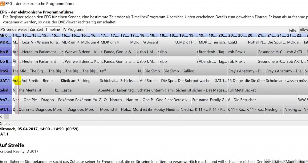

Ich habe win10 installiert und meinen DVBViewer.Nun sieht die Anzeige in der EPG total Vollgepackt aus.
Ober werden die Zeiten nur teilweise angezeigt Zeiten mit  Punkten dahinter.

Ein Screenshot würde helfen zu verstehen, was du meinst.
Hast du die Resizer.exe im DVBViewer Verzeichnis verwendet um die Schriftgröße zu ändern (eher unwahrscheinlich) oder hast du mehrere Monitore und da unter Windows unterschiedliche Schriftgröße Einstellungen in Verwendung (das ist derzeit meine Vermutung).
Oder hast du die Timeline Ansicht mal manuell in der setuo.xml angepasst? Poste am besten mal ein support.zip
Es gibt zwar die Möglichkeit die Timeline Ansicht über die Setup.xml zu bearbeiten aber es sollte nicht notwendig sein.
http://de.DVBViewer.tv/wiki/Sektion_Timeline_in_der_Setup.xml
Vermutlich ist die Schriftgröße bei dir in Windows auf einen höheren Wert als 100% eingestellt?
Dann liegt es wahrscheinlich daran. Die Timeline wird in dem Fall nicht richtig skaliert. Im kommenden 6.0 Release ist das behoben.

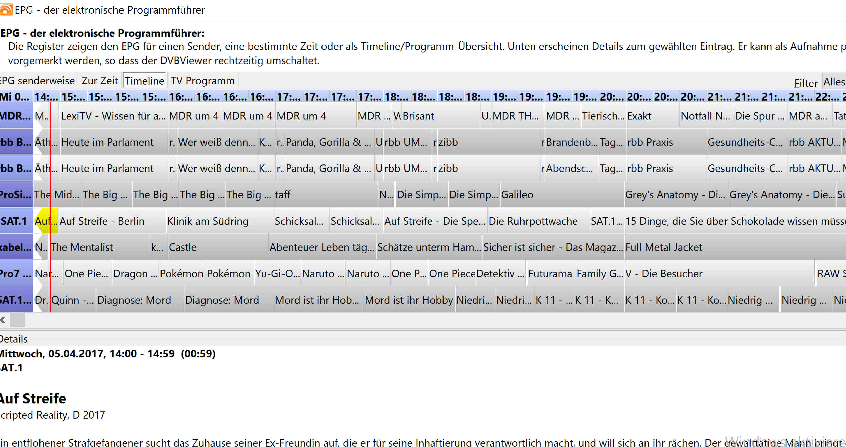

Danke für die Hilfe. Ich hatte tatsächlich ein Schriftgrößen von 350 % eingestellt.
Jetzt sieht es ganz normal aus.
